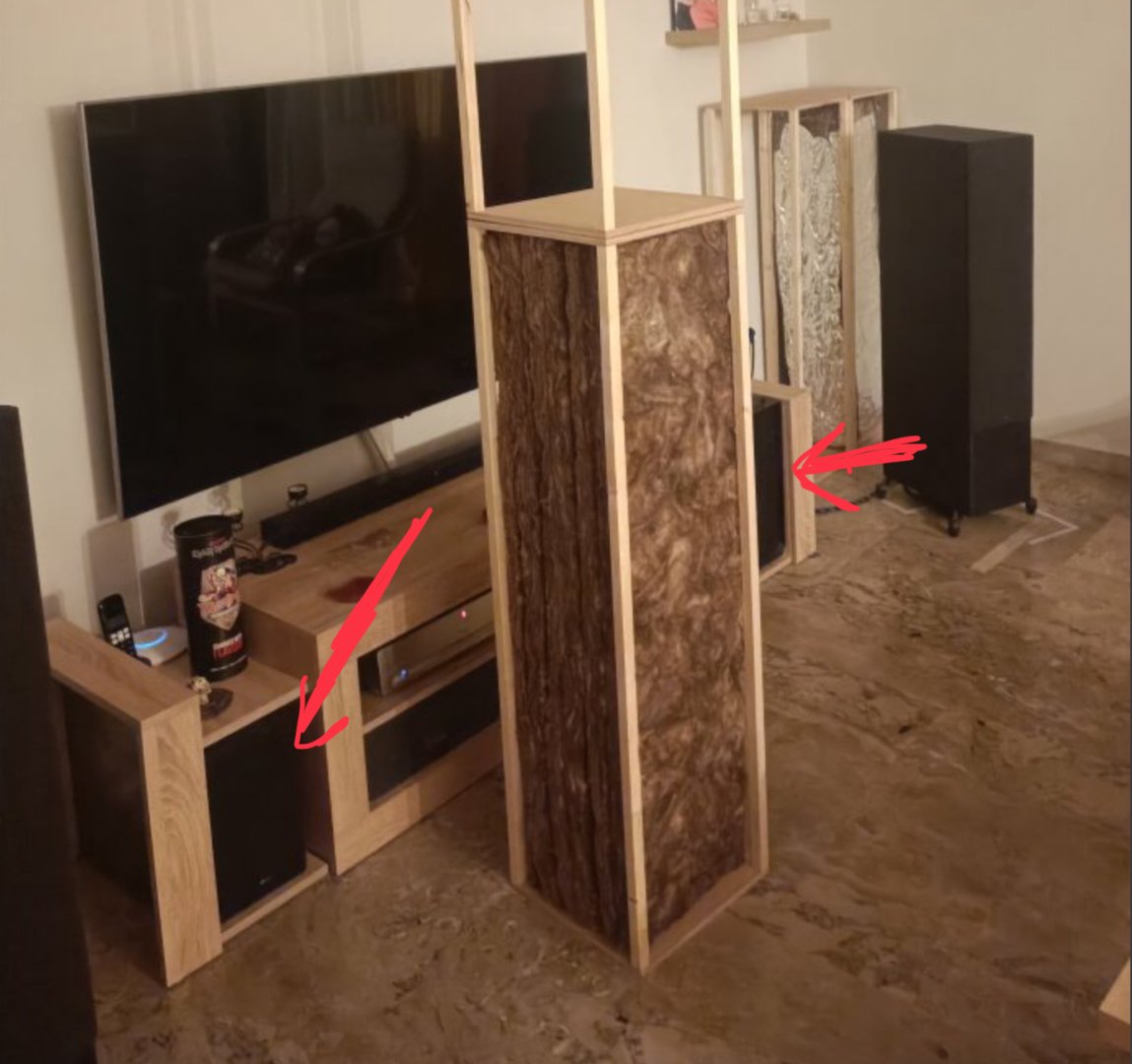

φροντιδα χωρου μερικά πάνελ και γωνιακες μπασοπαγίδες εχω το οκ απο την παντοφλοκράτορ. Μεχρι εκεί όμως.

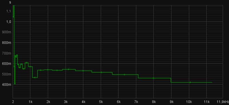

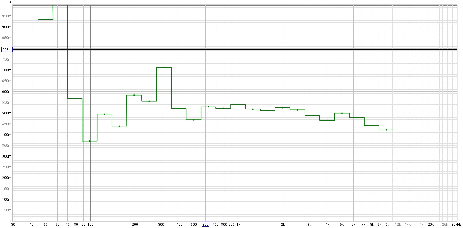

tab rt60 επέλεξε ένα ηχείο ή L+R εάν τα έχεις κάνει μέτρηση μαζί
ξε επέλεξε τα πάντα από κάτω και άσε μόνο το topt . Στα controls πάνω δεξιά ενώ είσαι στο rt 60 tab τίκαρε το use bars on plot .
Θα στο εμφανίζει κάπως έτσι.
Βάλε και μια φωτό από το χώρο εάν μπορείς .
Πέρα από τα "εύκολα " κοψίματα που χρειάζεται στα χαμηλά το σύστημα σου στον χωρο που το έχεις χωρίς eq εάν κατάλαβα καλά μετράει αξιοπρεπέστατα .

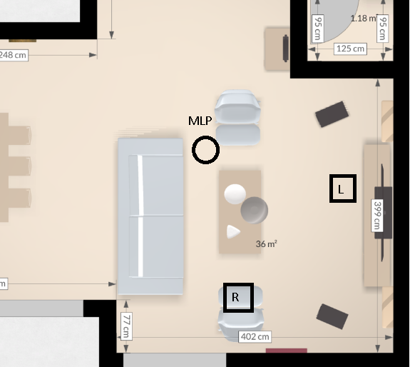

+ μια προταση πιο συμμετρικης τοποθετησης ειναι η παρακατω :
( ναι κσερω δεν μπαιζει με τη καμμια (...) 🐒 )

Φτιάξε τα limits καλέ , κάτω από το 1Κhz δεν φαίνεται τίποτα έτσι όπως το έχεις.
Λείπει πολύ πληροφορία έτσι όπως το παρουσιάζεις αλλά είναι θετικό ότι από τα 1khz και πάνω ο χρόνος πέφτει ομοιόμορφα.

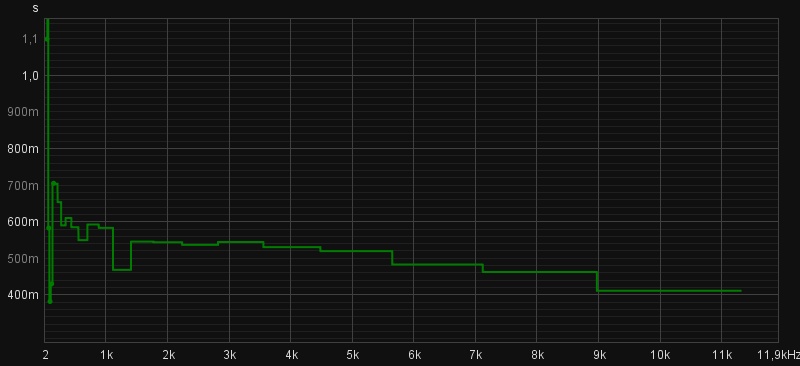

Θα γίνουν και άλλες μετρήσεις σίγουρα πιο σωστές. Αυτές ήταν για να δω/μάθω λίγο να παίζω με την εφαρμογή.
Στα σκαριά είναι και αυτά πάντως

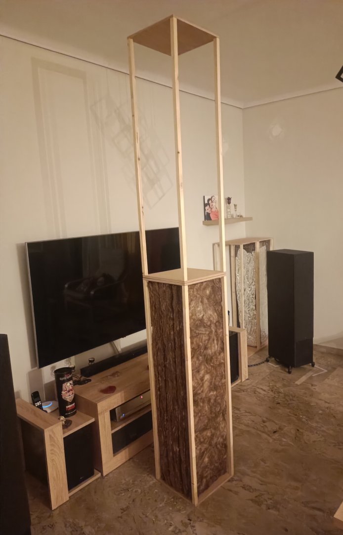

Από ένα σε κάθε γωνιά πίσω από τα ηχεία .
Πώς εψησα τη παντοφλοκρατορα δεν ξέρω....
Και έχω και υλικό για μερικά πάνελ ακόμα.
Μόλις γυρίσω από δουλειά θα φτιάξω τα Rt και θα τα ανεβάσω.

Προφανώς έχει νόημα να μετακινήσεις τα ηχεία ώστε να δεις στις μετρήσεις σου να μειώνονται τα στάσιμα.
Αν σου ακούγεται "ζούφιο", δεν φταίει τίποτε άλλο, παρά η έλλειψη χαμηλού. Τώρα, ακούς τα στάσιμα για χαμηλό, όπως σου εξήγησα, που προφανώς είναι λάθος.
Το γράφημα του RT 60 που εμφανίζεις, είναι ακόμα λάθος.

Θα βγάλω τα τρέχων γραφήματα σωστα το απογευματάκι
Θα ξαναμετρήσω με τα ηχεια πέρα δώθε , μπρος πίσω και θα ανεβάσω τα ευρύματα και θα ξαναμετρήσω με τις παγίδες που φτιάνχω να δω τι κάνει και πως συμπεριφέρεται, λογικά εντος του ΣΚ.
Μετρήσεις παιρνω στην θέση ακρόασης L, R, L+R και μετά τα ίδια +50 πόντους μπρος πίσω αριστερα δεξία και βγάζω το average.
Συνεχίζω έτσι ή είναι περιτό, να μείνω αυστηρά στην θέση ακρόασης μόνο;

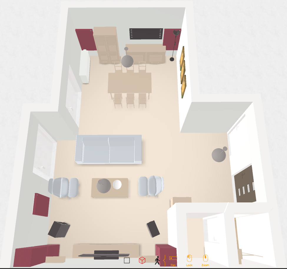

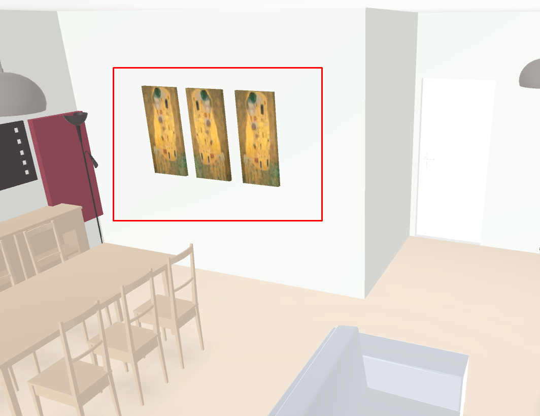

Στο κομμάτι της φροντίδας για λέω να κάνω τα εξής (με κόκκινο)
+ στο εσωτερικό του πίνακα στο πλάι έχω βάλει ηχοαπορροφιτικό αφρό.
Παραπάνω δεν ξέρω αν μπορώ ή αν θέλω γιατί θα γίνει σα στούντιο...
Ισως κάνα Μικρό cloud στο φως custom για να το ταιριάξω σαν διακοσμιτικό.
Δουλειές ανοίξαμε.... :p

Αν μπορείς να βάλεις στο ταβάνι κάποια υλικά, μεταξύ ηχείων και θέσης ακρόασης, θα κάνουν καλή δουλειά.
Σκεφτόμουν 2 πανελ 8-9cm βάθος στρογγυλα 60cm, 80cm όσο βγει τέλος πάντων ακριβώς πάνω από τραπεζάκι του καθιστικού, να τα κάνω σαν προέκταση του φωτιστικού (ντεκορ λέμε όχι αστεία...Σπύρο Σούλη σε κατουράω)
Θέλω απορόφιση εκεί ή διαχυση;
