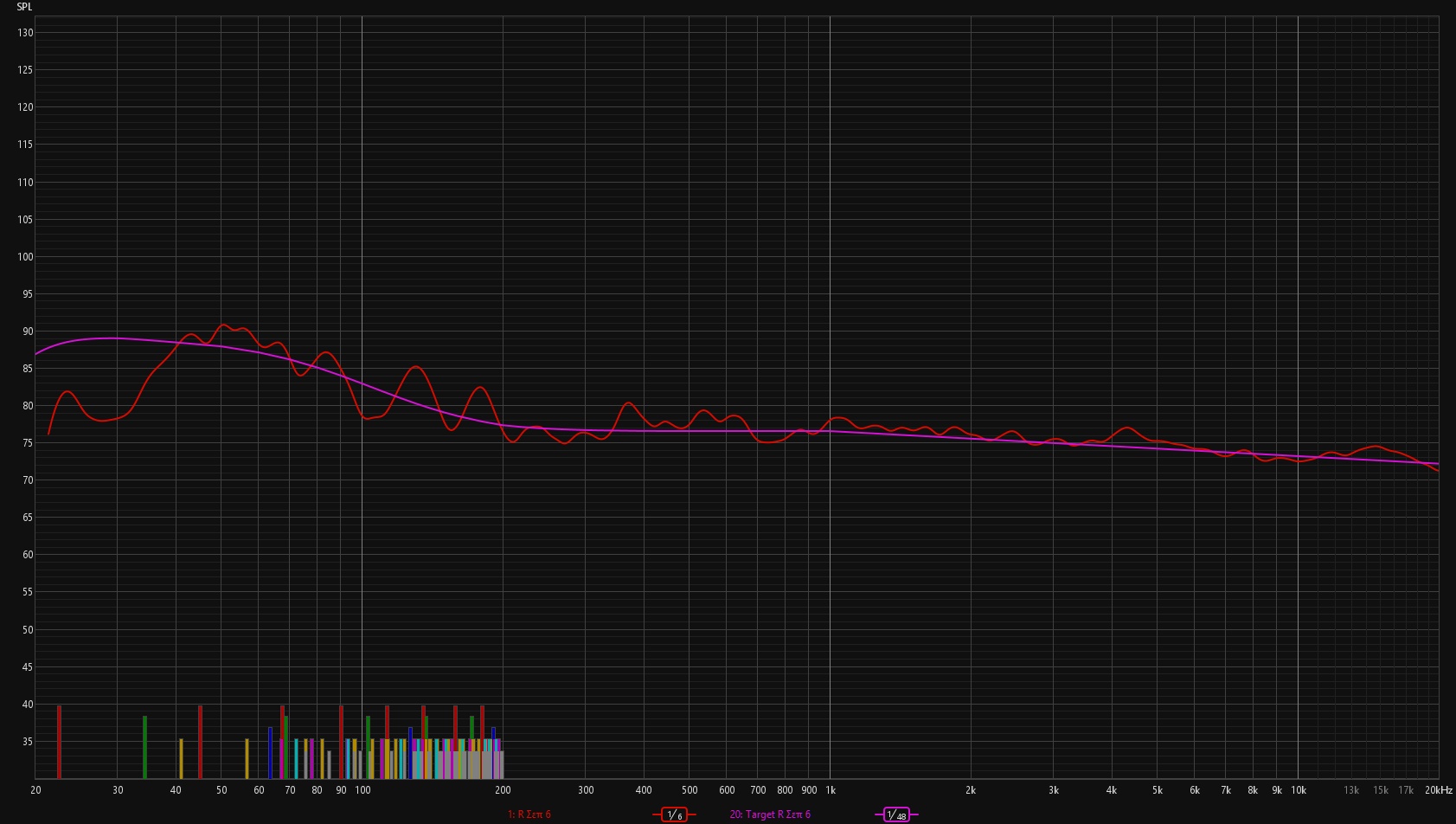

σε αντιπαράθεση οι γραμμές μου με την harman +10
περα απο τα χαηλα που γίνεται της πόπης εκει στα 300-600 θελει λίγη βοηθεια.

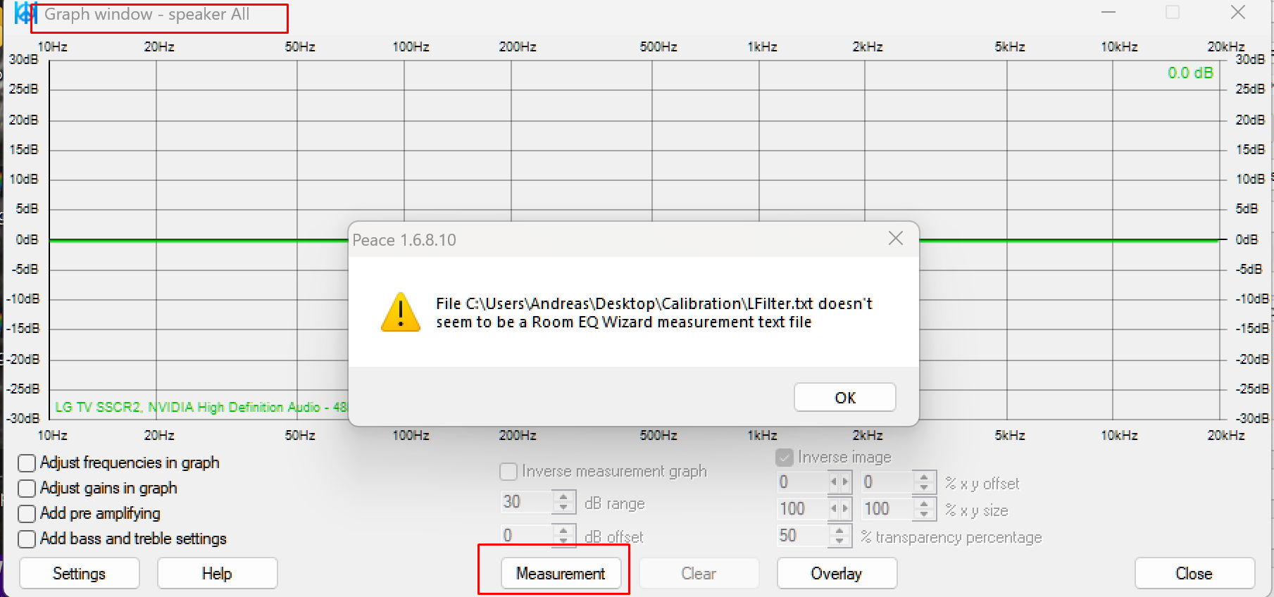

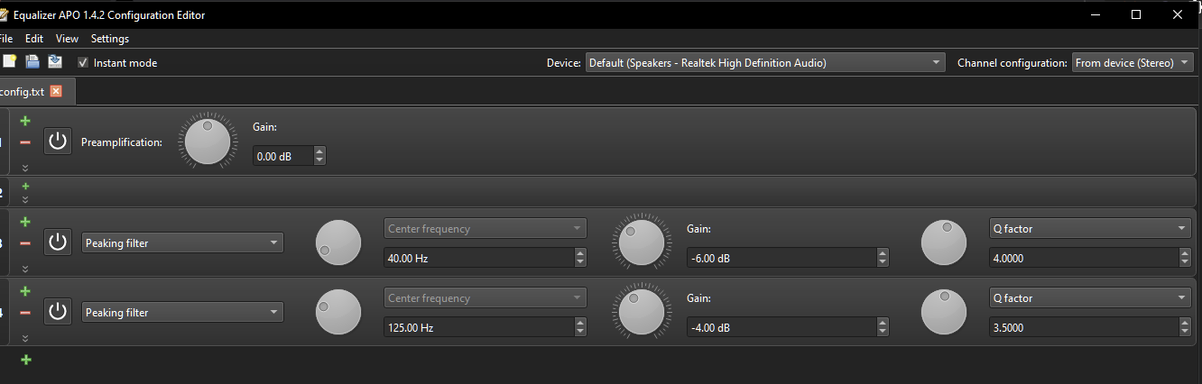

λίγη βοήθεια με το apo.
Έχω βάλει το Peace ui γιατι το σκέτο apo θελει πτυχιο.

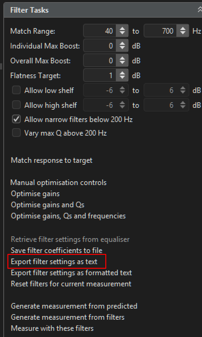

Μετράω στο rew, μπαίνω στο eq φτιαχνω ότι ειναι να φτιάξω τεσπα και το κάνω save τα φίλτρα.
Παιρνω τα 2 αρχεια που έχω βγάλει L - R και παω να τα βάλω στο peace. Κάνω Import το R όλα οκ. Μόλις πάω να κάνω import το L μου κάνει overight τα πάντα.
Αν ανοίξω το graph window και παω να κάνω από εκεί import μου δίνει error ότι το αρχείο δεν προέρχεται από το rew.
Μόνο χεράτα καταφερα να τα βάλω. Αλλά οι αλλαγές έτσι ειναι σκότωμα. Τι διάολο μου διαφεύγει;
1.469
3.410
Το βρήκα το γαμήδι. Για όποιον έχει το ίδιο πρόβημα:
Πρέπει να πας στο Αll channel και να του πεις να τα έχει seperate L + R.
Κάνεις το import, αντιγράφεις από το ALL στο πχ Left
Ξανακάνεις import και του λες όχι στο μηνύμα να εισάγει απλα τα νέα φίλτρα και να μην κάνει overwright τα πάντα.
Αντιγράφεις απο το All στο Right.
Κάνεις flatten το all, απενεργοποίεις όλα τα κανάλια εκτός του LR και σώσεις το σκασμένο και έγινες!

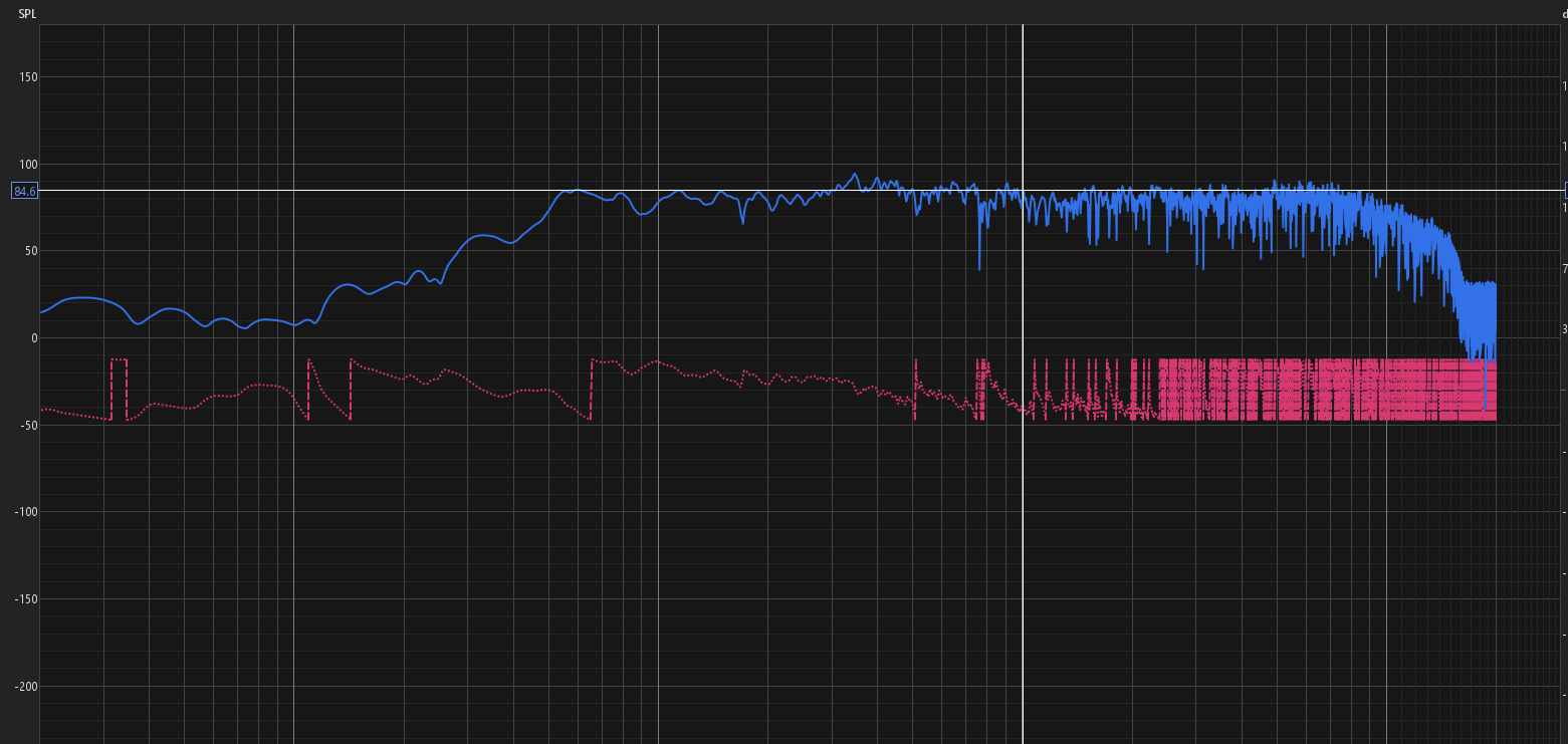

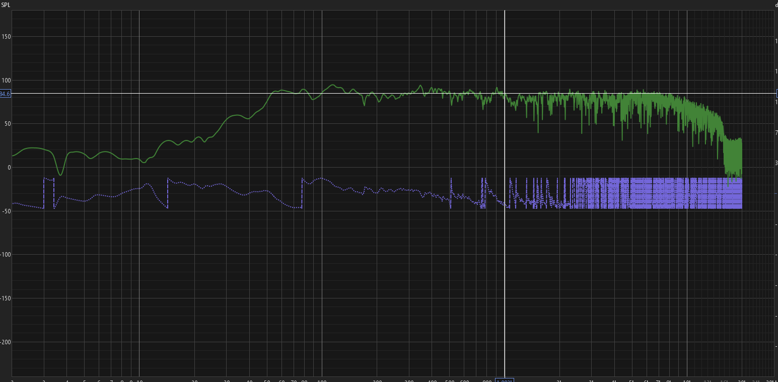

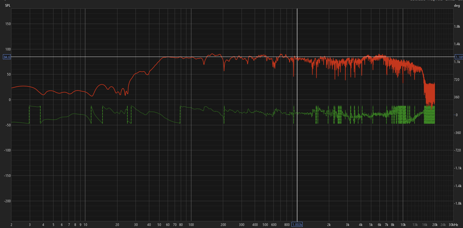

Με την βοήθεια του AI λοιπόν κατέβασα το πρόγραμμα και αντί να χρησιμοποιήσω το ειδικό μικρόφωνο, χρησιμοποίησα την C920 προπολεμική κάμερα που έχω στον υπολογιστή που έχει ενσωματωμένο μικρόφωνο.. Ε ΚΑΙ ΦΚΙΝ ΝΝΟΕΙΤΑΙ ότι 100% αποτελεσματικότητα ΔΕΝ ΘΑ ΕΙΧΑ σε αυτό που υποτίθεται οτι κάνει το πρόγραμμα, παρόλαυτα νομίζω πως έκανα δουλίτσα....
Έκανα μετρήσεις, και με την βοήθεια του EqualizerAPO θεωρητικά διόρθωσα κάποια πραγματάκια.
Στην ουσία χρειάστηκε να βάλω 1-2 φίλτρα και να μετακινήσω λιγάκι το sub 10-20cm πιο πίσω ....
Να σας δείξω και 3 γραφήματα που έβγαλα το Κοκκινο ειναι το αρχικο ... το Πρασινο αν θυμαμαι καλα με τα φιλτρα και το Μπλε με την μετακινηση
Υπάρχει κάποιο άλλο γράφημα που θα βοηθούσε να σας δείξω για όποια παραπάνω βελτίωση θα μπορούσε να γίνει?
