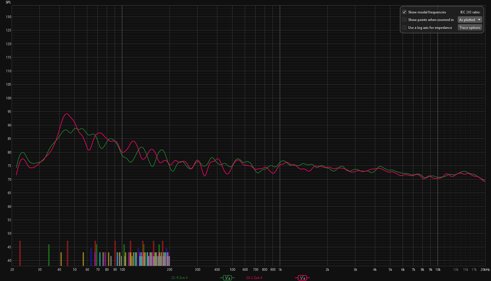

Δοκιμάζοντας πραγματάκια γενικα, είδα οτι οταν έχω τα σαμπ (σαν τοποθεσια σβηστά) στις γωνίες του μπροστινού τοίχου προκαλούσε την κοιλια στα 200-300hz.
Τα έβγαλα απο εκει και το βελτίωσε λίγο. Μετα τα έβαλα διπλα από τα ηχεία παλι σβηστα για να δω πως κάθονται και πήρα μια μέτρηση....
Γαμω τη μαμα του δλδ.
Η τρύπα έφυγε....που εκανε μια βυθιση λίγο ψηλότερα. έτσι πάντως με eq θέλει πιο λίγο για να έρθει. με -3db gain ερχεται από 150 και πανω.
Ανοιξα και τα σαμπ το γεμιζει με 24 slope και αλλο 100-160, οπότε βελτιώνει και άλλο το σενάριο της ισοστάθμισης.
Αν μεινουν εκει τα σαμπ ειμαι μπόμπα....αν πρέπει να τα κουνήσω θα πρέπει να ρω κάτι να βάλω στην θέση τους για να μεινει έτσι όπως είναι το 200-300.
Από την άλλη τα σαμπ αναμένα ήταν δράμα......αλληλοακυρώνουν τα main χωρίς χρονική ευθυγράμμιση και εγινε μούτι. Πρωτη φορά με 2 σαμπ ήμουν πιο αμπασος από σκετα τα ηχεία .

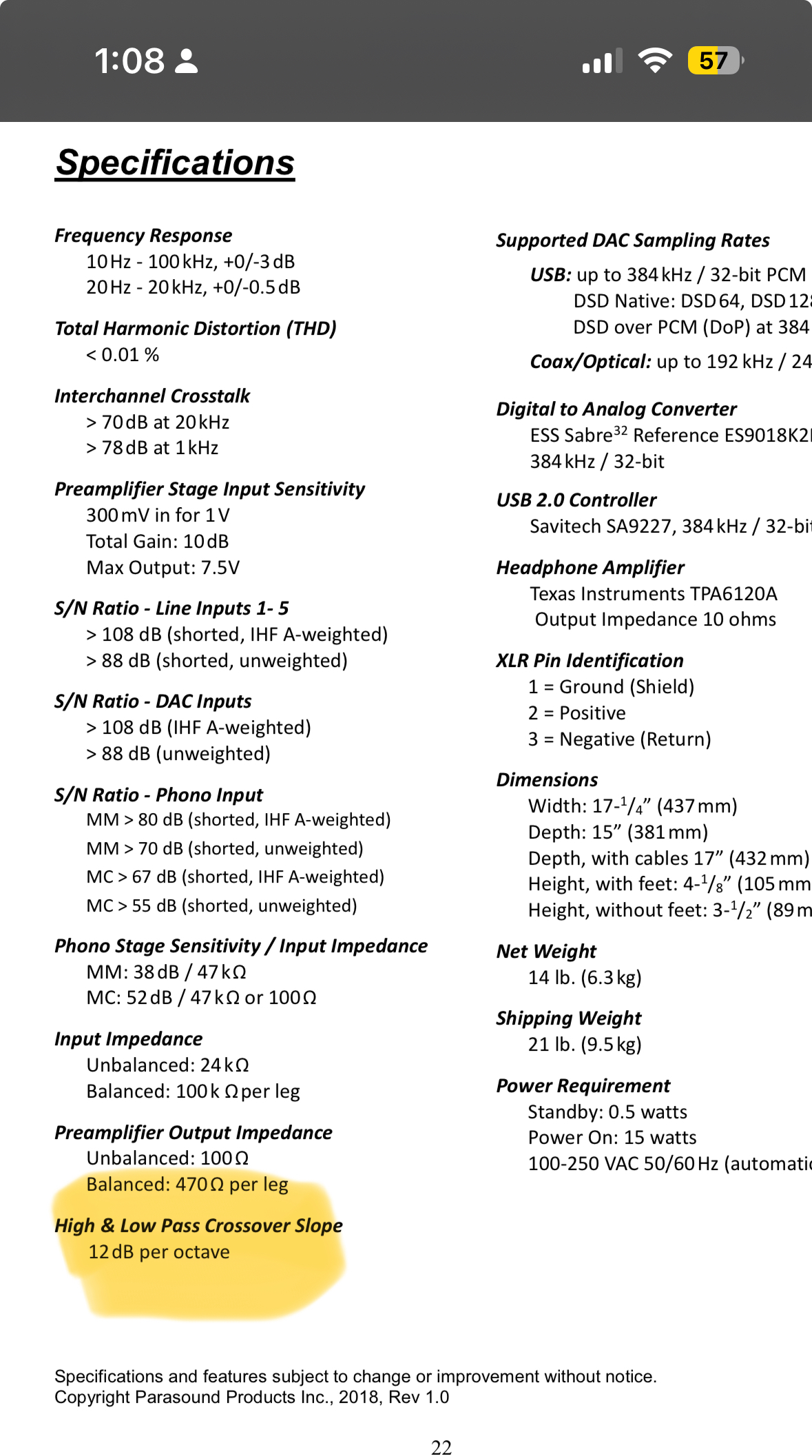

Δεν εχω δυνατότητα να πειράξω τα slopes στον P6 το hp ειναι 6db το lp ειναι 12αρι. Το θέμα ειναι οτι όταν τα βάζω διπλα διπλα ειναι σαν να έχω τα main στα 2,6μ και τα σαμπ στα 6,3....ο ηχος τους σκάει σχεσον ένα δευτερόλετρο μετά

Αρχικα βάζω φωτό από το manual του προ σου για τις κλίσεις λέει hp&lp 12db λάθος κατάλαβα ; ( το έχω κιτρινίσει )

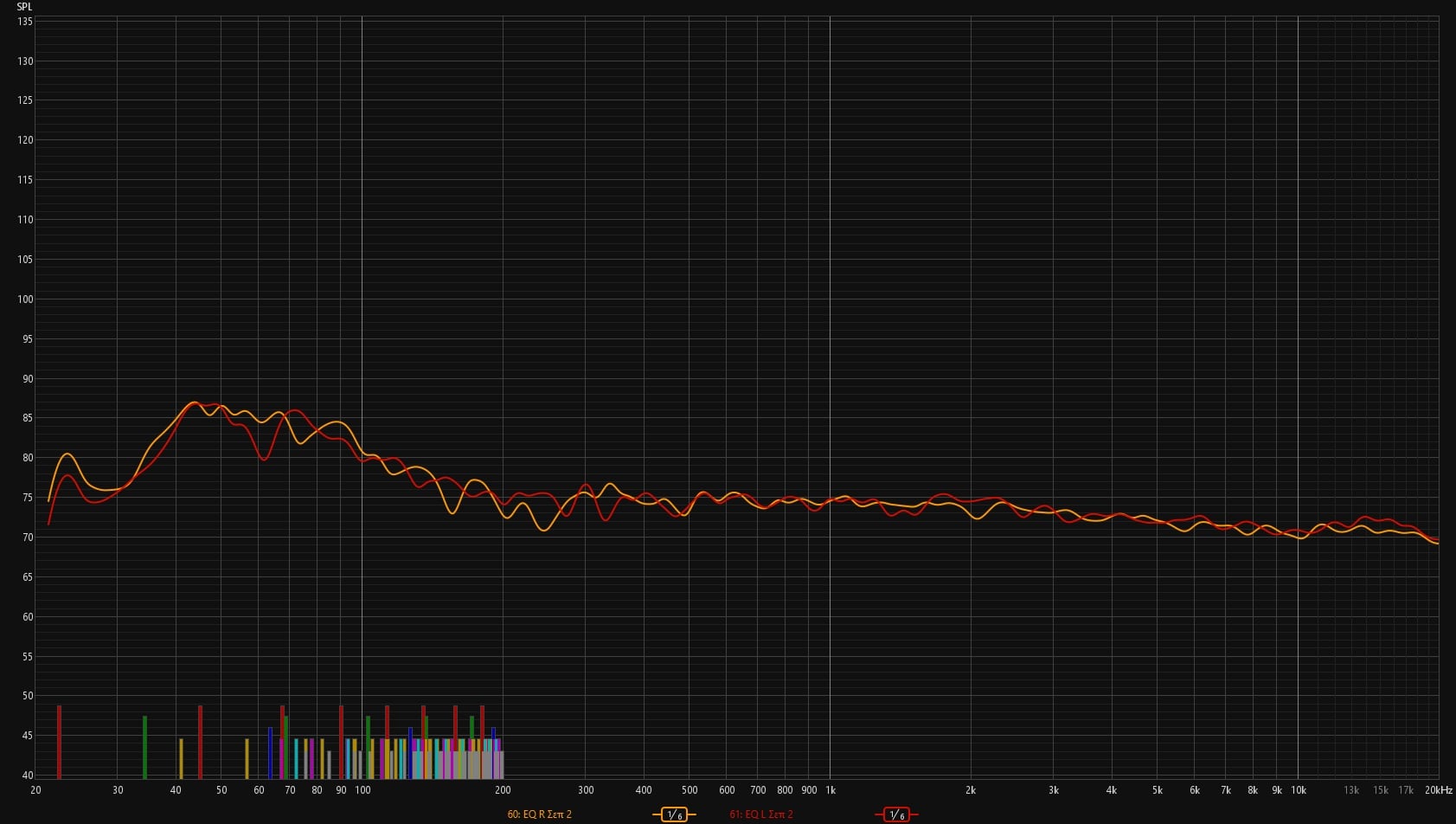

Κατάφερα να κάνω το APO να παιξε , περνωντας χεράτα τα φίλτρα από Rew....μια μουνόπλακα την έπαθα.....έφυγε όλο το μπουμάρισμα, καθάρισε το σύμπαν.
Μου φαίνεται αμπασο όμως χαχαχαχχα (το ανοιγοκλείνω και γελάω μόνος μου)
έπρεπε να βάλεις καμπύλη κατηφορική τύπου harman ή b&k ως target curve . Πήγες και έβαλες flat ?
χαρμαν + 10db έβαλα. Φαντάσου πόσο μπουμαρισμα ειχα πριν που μου φαίνεται αδειο

Καλά δοκιμαστικά το έχωσα. Δεν ασχολήθηκα ιδιαίτερα, ότι μου πέταξε το rew το ταισα. Ούτε που το μέτρησα να φανταστεις μετα.
Τα πολλά db η μαλάκια μου τα έφαγε για να γεμίσει τα χαμηλά . Με τα σαμπ θα στρώσει σχεδόν ολο όταν με το καλό σενιαρω (το καλοκαίρι πάλι :p)
