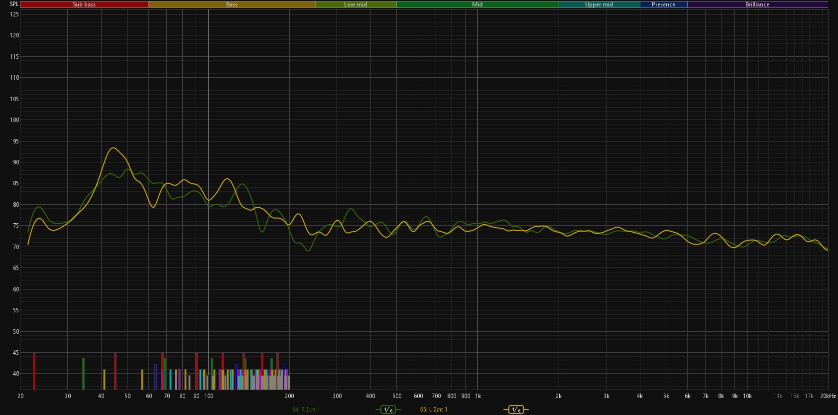

ΤΣΑΑΑΑΑΑ! καιρο είχα....
επειτα απο κανα 250ρια ιου ιου κατέληξα εδω. Ειναι μονο τα main χωρίς τα σαμπια.
Αυτό το κενο στο 220-280 δεν θέλει να ισιώσει...το καταφέρνω στο ένα ηχείο να φύγει βγαίνει στο αλλο. Δεν μπορω να το κατανοήσω στο 100% αλλά μάλλον ειναι ακύρωση απο τον πίσω τοίχο. και λογο ασημετρίας των τοίχων παίζει έτσι.
έβγαλα τα πάνελ τα γύρω γύρω , άφησα μόνο 1 στο δεξι τοίχο για τις πρώτες ανακλάσεις και τα 2 στο ταβάνι. Τα υπόλοιπα ζημια κάναν στην απόκριση, μόνο το rt60 βοηθούσαν. Το rt κειμένεται από 5-4 ms αλλά δεν ειναι απόλυτα γραμμικό όπως ειναι τώρα. Αλλά και πάλι αποδεκτό ειναι.
Το κέρατο στα 95db ειναι από 2 παράλληλους τοίχους με απόσταση 4m (room mode στα 45hz) + τον μονότουβλο τοίχο εκει που συντονίζει και το γαμιέται η μάνουλίτσα του.
Το άλλο το τσοτσουνι στα 350hz δεν ξέρω τι σκατά....
Για να ενσωματώσω σωστά τα sub λεω να πάρω ενα minidsp flex να τελειώνει το έργο. Όχι ότι έτσι όπως παίζει τώρα λειπει μπάσο.
Αυτιαααα......
ΥΓ σε 2-3 χρόνια θα τελειώσω
Μπράβο! Ωραία φάση οι μετρήσεις!
Από την εμπειρία μου, το κενό στα 220-280 από μόνο του λίγο θα ενοχλεί. Πιο πολύ θα ενοχλεί η ανισορροπία ανάμεσα στα 2 κανάλια εκεί.
Φαντάζομαι ότι αν ακούσεις ηλεκτρονική μουσική, θα λείπει μπάσο κάτω από τα 40.

Μιας και παιζω με 2 ενίσχυση (κάθετη) και ο κάθε τελικός έχει gain ανα κανάλι δεν έχει νόημα να αφήσω το προβληματικό ετσι οπως ειναι και να ρίξω 2-3 db τα υπόλοιπα να ψιλοέρθει;

Αν τα συνδέσεις high level τα sub τοποθετώντας τα στην ευθεία της όψης των κώνων των ηχείων το κάθε ένα στην έσω πλευρά του κάθε ηχείου και βάλεις ένα cross low pass στα 40hz και τα Polk να παίζουν full range λογικά θα λειτουργήσει το φαινόμενο modal smoothing και θα σπάσει το mode στα 45hz ενώ το timing θα είναι άριστο με σχεδόν μηδενική γωνία φάσης από μετατόπιση και το group delay θα πέσει εκεί που κάνει το φούσκωμα . Χωρίς mini dsp κλπ… Λογικά το ρυθμιστικό της φάσης των sub στις 0 μοίρες θα λειτουργήσει καλύτερα και δοκίμασε ένταση 9 η ώρα για το κάθε sub
Παίζεις με διενίσχυση , ή με διπλοκαλωδίωση-διενίσχυση ?
Αν παίζεις με κανονική ενεργή διενίσχυση μπορείς να τα φέρεις όπως θέλεις , το κάθε κανάλι ξεχωριστά , από τα τέσσερα των δύο καναλιών εννοώ.
κάθε ηχείο έχει ένα δικό του δικάναλο. Το ένα κάναλι πάει στα ψιλα/μεσσαία και το άλλο στο χαμηλο με διαφορετικά καλώδια (ιδιο καλώδιο με 4 αγωγούς).
Παθητική ειναι όχι ενεργή.

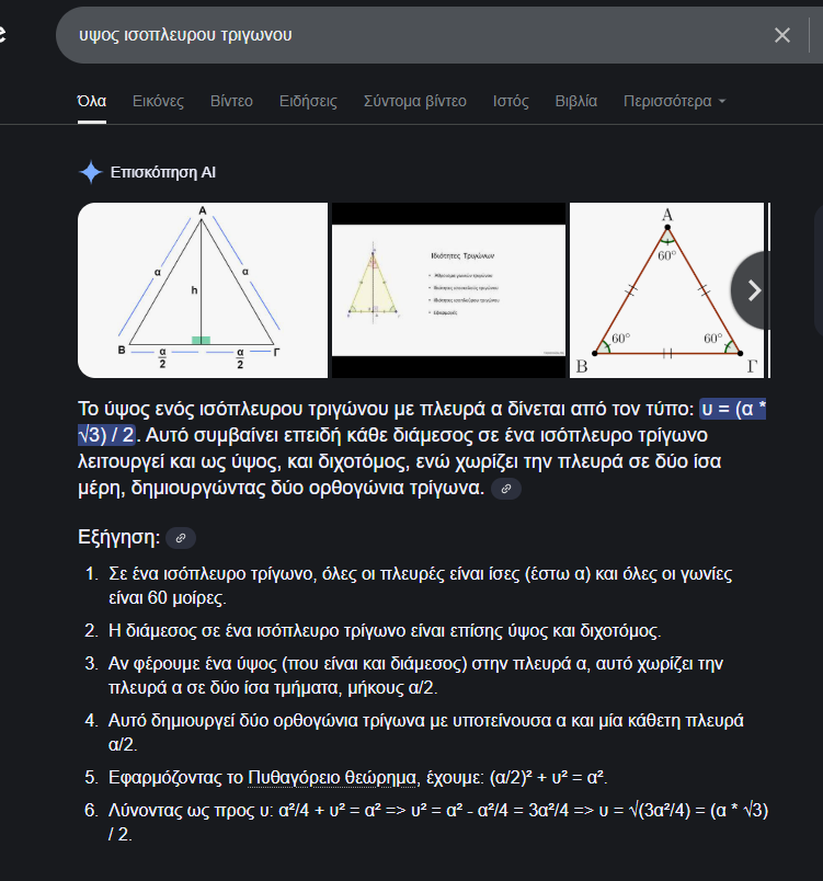

Ρε μάστοροί επειδή οι απόψεις διαφέρουν όσο αφορά το ισόπλευρο τρίγωνο.
πες ότι εχεις 250cm ηχείο με ηχείο από τα τουίτερ. Τα 250cm προς την mlp τα μετράς το αυτί το ακροατή, στην κουτέλα του ακροατή ή πίσω απο την κεφάλα του μαλάκα που ακούει;
Για τι αν ισχύει το πρώτο τα 250cm μεταξύ των ηχείων ειναι οκ. Στην κουτέλα τα ηχεια πρέπει να πάνε στο 245. Πίσω από την κεφάλα στα 260κάτι.
(τυχαίες οι αναλογίες)
2.267
2.444
216.5cm να ειναι το κεφαλι σου απο το μεσο της αποστασης μεταξυ των δυο τουιτερ οπως τα εχεις στησει.
1.469
3.410
βρε άνθρωπα ξέρω τριγωνομετρία. Η κορφή του τριγώνου είναι στο κούτελο μου ή πίσω από το κεφάλι; γιατι αλλάζει την απόσταση των ηχείων κατά 20-30 πόντους χονδρικα ανάλογα πόσο κεφάλας ειναι ο καθένας.
2.267
2.444
Δε νομιζω οτι αυτες οι μικροδιαφορες παιζουν ρολο κατα την αποψη μου αφου ετσι και αλλιως κανεις μικροκινησεις οταν ακους , αλλα θα ελεγα κουτελο ως αναφορα.
67
93
Μεταξύ μας, έχει τόση σημασία; Στις μετρήσεις ίσως να δεις κάτι. Αλλά θα το ακούσεις ποτέ;
