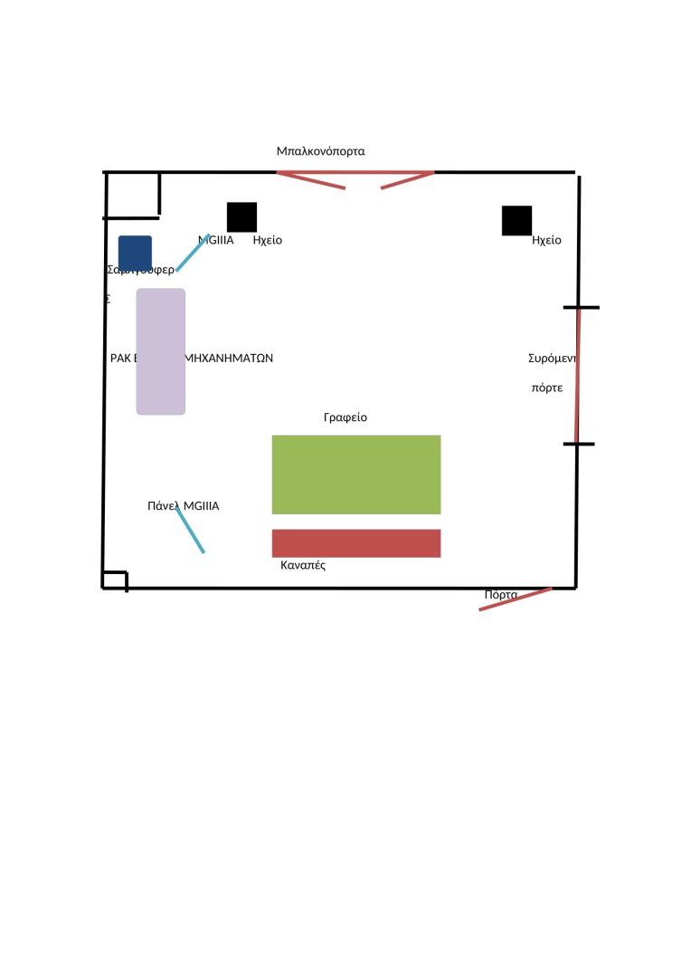

Μια κάτοψη του χώρου, σε αδρές γραμμές : πλάτος 4 μέτρα όσο και μήκος, ύψος 3 μέτρα.
Η συρόμενη δίφυλλη πόρτα δεξιά του σχήματος είναι μονίμως ανοικτή καθώς και η πόρτα κάτω δεξιά.
Η δίφυλλη μπαλκονόπορτα αλουμινίου στην πάνω πλευρά δεν έχει κουρτίνα.
Οι μετρήσεις που έχω ανεβάσει στα προηγούμενα post είναι με τα ηχεία εκατέρωθεν της μπαλκονόπορτας και του σαμπγούφερ αριστερά επάνω γωνία.
Στο χώρο υπάρχουν και τα Magnepan MGIIIA.

Ποια ηχεία είναι αυτά που χρησιμοποιούνται εδώ με το σαμπ;
Ποιο σαμπ;
Τι απόσταση ακρόασης έχουν τα ηχεία έτσι όπως είναι τοποθετημένα;
457
490
Ποιο σαμπ;
Τα ηχεία είναι τα Wilson Audiο Watt2/Puppy1, το subwoofer Arendal 1723 1S, η απόσταση ακρόασης είναι 2,5 μέτρα και η μεταξύ τους απόσταση 2 μέτρα.

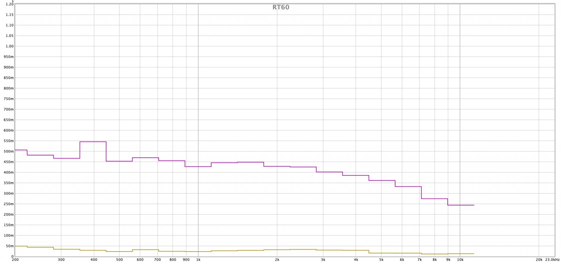

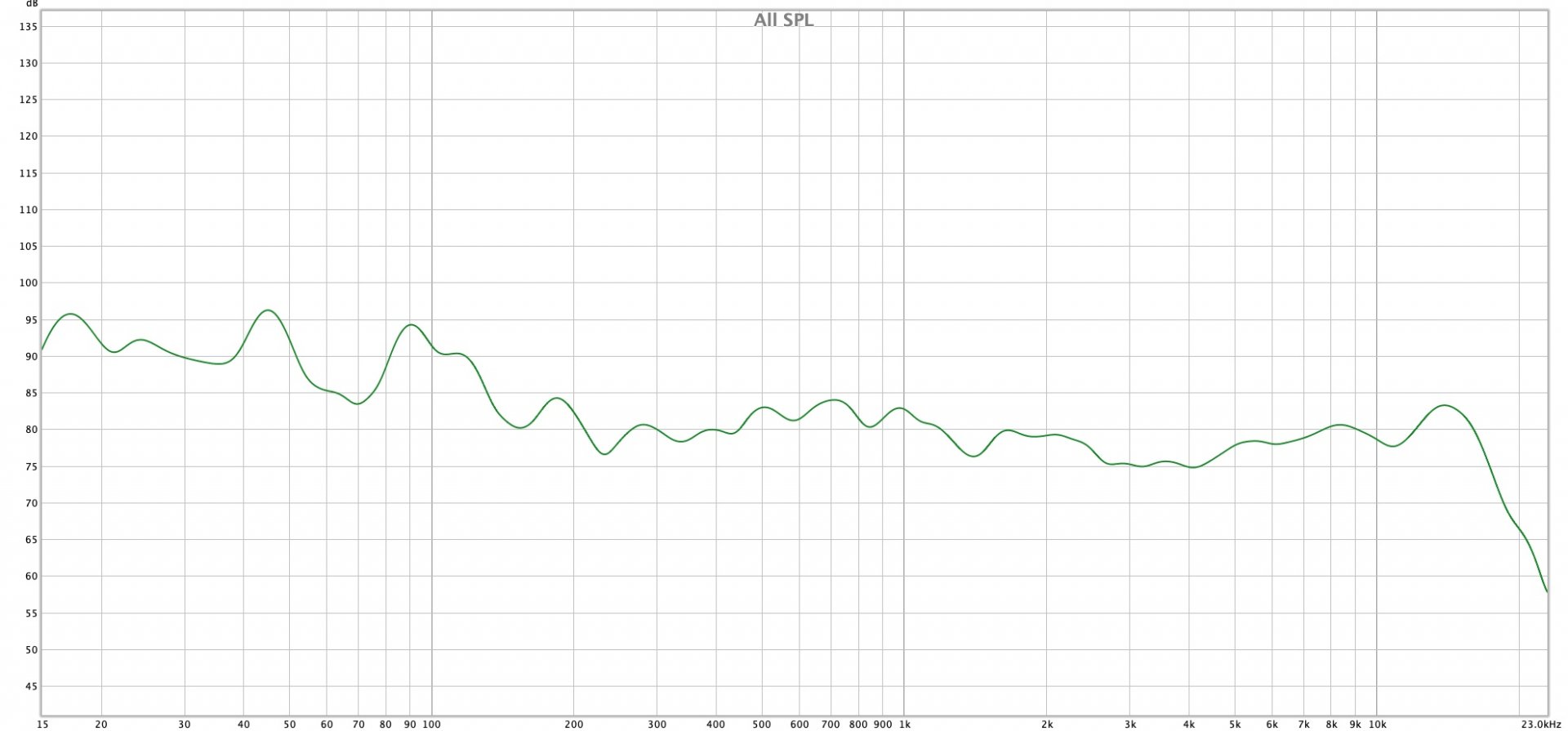

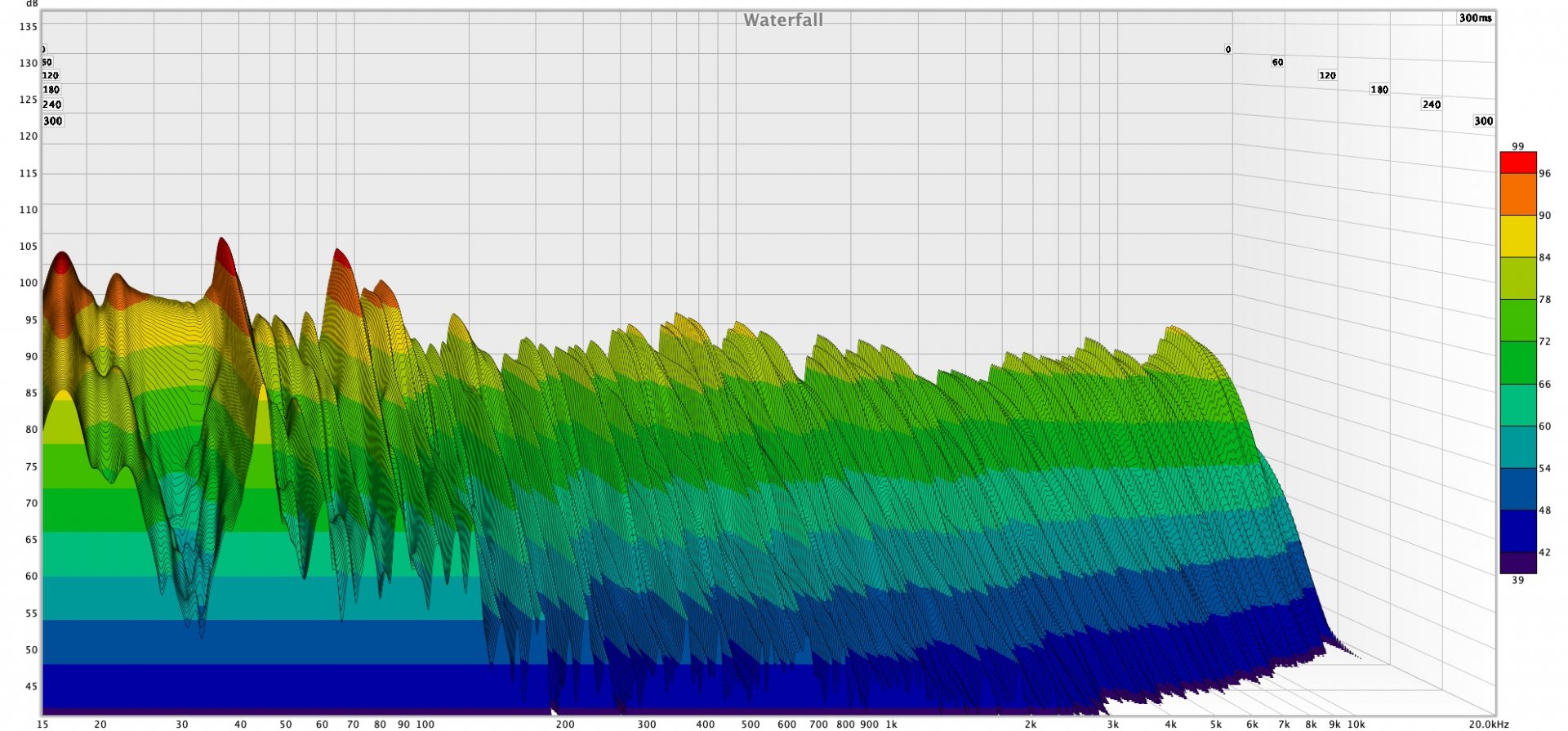

Είχα λίγο χρόνο σήμερα και έκανα μια καινούργια μέτρηση.
Οι αλλαγές που έχουν γίνει στον χώρο σε σχέση με τις παλαιότερες μετρήσεις:
μπήκαν χαλιά στο ξύλινο παρκέ, τοποθετήθηκε μια κουρτίνα μέσου βάρους στην μπαλκονόπορτα στον εμπρός τοίχο, τα ηχεία πήγαν λίγο πιο πίσω προς τις γωνίες του δωματίου, οι απόσταση ακρόασης πήγε στα 2,7 μέτρα και η μεταξύ τους απόσταση 2,35 μέτρα.
Η SPL έχει smoothing 1/6.
1:6 spl ceiling softbox.jpg
wat:fall ceiling softbox.jpg
