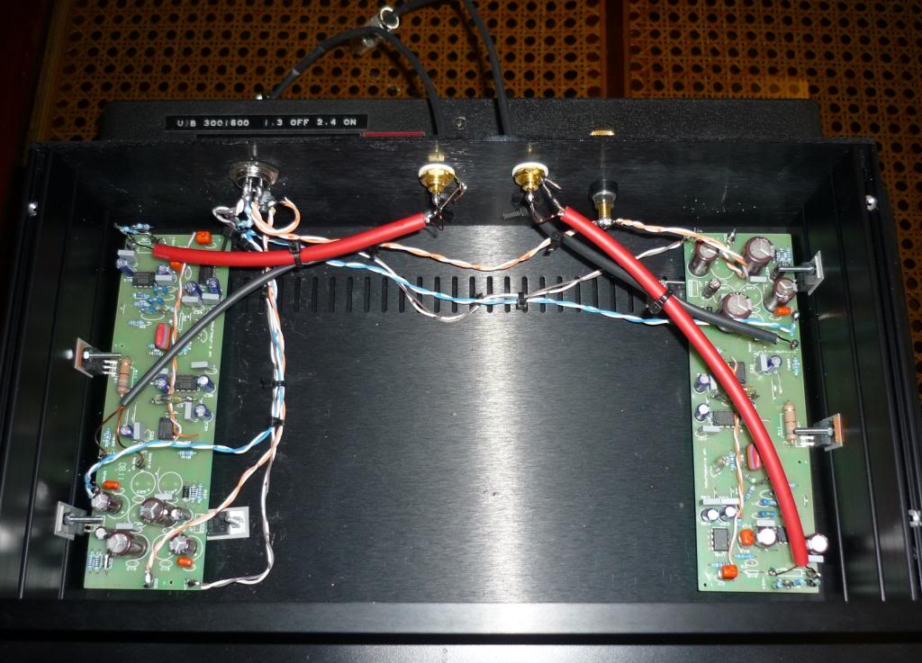

Μια αλλη ενδιαφερουσα κατασκευη του Κωστα Κουρκουνη ειναι το phono stage (με εξωτερικο τροφοδοτικο) το οποιο ρυθμιζεται αναλογα με την αντισταση εξοδου της κεφαλης που χρησιμοποιειται και το κυκλωμα του περιεχει την κεφαλη σαν στοιχειο του κυκλωματος, δεν ξερω περισσοτερα να το επεξηγησω...
Παντως αποδειχτηκε καλυτερο πιο ταχυ και πιο αναλυτικο απο το φημισμενο DacT CT-100 που χρησιμοποιουσα για περιπου 7 χρονια μεχρι τωρα (και το οποιο πουλαω)
Να και μια φωτο απο το κυκλωμα, το οποίο στο μελλον ξερω οτι θα το διαφοροποιησει ο Κωστας και θα το διαθέσει στην αγορά...

μια πρόταση: η δεξιά πλακέτα αν γυρίσει 90 μοίρες αριστερόστροφα και τα ενεργά στοιχεία βιδωθούν στην πίσω πλάτη, κι αν αλλάξουν θέση οι τρύπες των RCA (στα άκρα) θα μηδενιστούν τα μήκη των εσωτερικών καλωδίων (μπορεί να μπει RCA καρφωτό στην πλακέτα). Δυστυχώς τα μήκη αυτών των καλωδίων έχουν σημαντικό λόγο να είναι όσο το δυνατό μικρότερα (κάτι το οποίο προφανώς γνωρίσεις, και φαίνεται από το μήκος των εξωτερικών καλωδίων RCA - σωστός).
Που χωρεσανε ολα αυτα τα κυκλωματα σε αυτο το κουτακι βρε??:138:

phono updated by korakakis....
Το phono, οσο λιγοτερα στοιχεια εχει, τοσο το καλύτερο, το κουτι ομως πρεπει να ειναι μεγαλο για να εντυπωσιαζει. Αφου του ειπα να βαλει και ψυκτρες χαχαχαχα..... :114:
