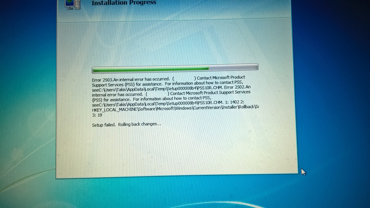

Λοιπόν, σήμερα το πρωί ξαναδοκίμασα να περάσω το Office, κάνοντας προσαρμοσμένη εγκατάσταση, αφαιρώντας δηλαδή ότι δεν μου φαινόταν χρήσιμο, όπως αυτά που έγραψα πιο πάνω.
Ενώ η εγκατάσταση φάνηκε να προχωράει κανονικά, κάποια στιγμή παρουσίασε ακριβώς το ίδιο φαινόμενο: ένα σύντομο προειδοποιητικό μήνυμα στην οθόνη και αμέσως μετά από λίγα δευτερόλεπτα ο υπολογιστής έσβησε μόνος του.
Αυτή τη φορά όμως ήμουν προετοιμασμένος, είχα το κινητό μου st/by με την κάμερα on και τράβηξα μια-δυο εικόνες της οθόνης, πριν αυτή σβήσει οριστικά.
Το μήνυμα στην οθόνη έγραφε:
Error 2503. An internal error has occurred. ( ). Contact Microsoft Product Support Services (PSS) for assistance. For information about how to contact PSS, see C:\Users\Takis|AppData\Loacal\Temp\Setup000008b4\PSS10R.CHM.Error 2502. An internal error has occurred. ( ). Contact Microsoft Product Support Services (PSS) for assistance. For information about how to contact PSS, see C:\Users\Takis|AppData\Loacal\Temp\Setup000008b4\PSS10R.CHM.1:1402.2:HKEY_LOCAL_MACHINE\Software\Microsoft\Windows\CurrentVersion\Installer\RollBack\So ???\3:19
Stup Failed. Rolling Back changes....
Βγάζει κανένας άκρη για βοήθεια;
Ευχαριστώ

Η συνέχεια....
Ευχαριστώ

Η συνέχεια....
Ευχαριστώ

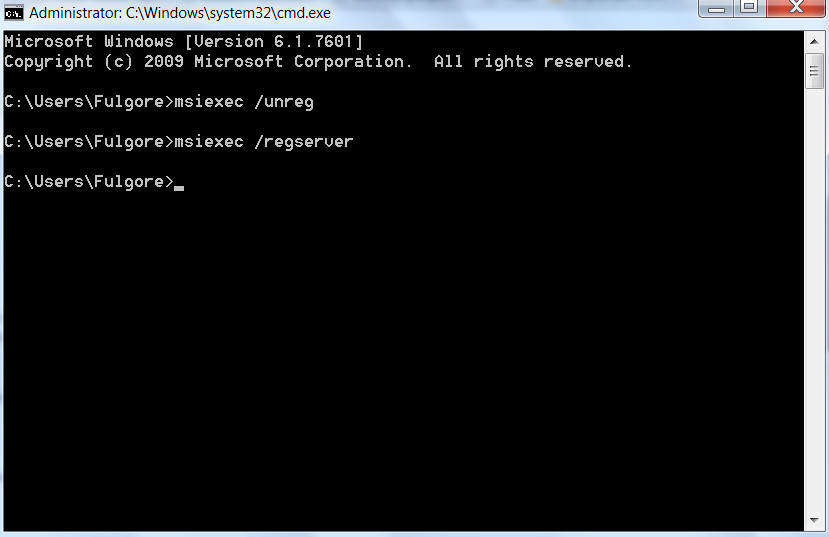

Windows installer μυρίζει.
Πήγαινε Start --> Run και γράψε cmd. Mετά:
Εμφανίζει το error μετά από αυτό;
Ευχαριστώ για τις συμβουλές, ανεξάρτητα αν χρειάστηκε να τις εφαρμόσω ή όχι, λόγω μετάβασης σε Linux (δες πιο πάνω).
Σε κάθε περίπτωση παραμένουν ως τέτοιες (συμβουλές, δηλαδή) και μπορεί να αποδειχτούν χρήσιμες σε κάποια άλλη περίπτωση.
Να είσαι καλά.

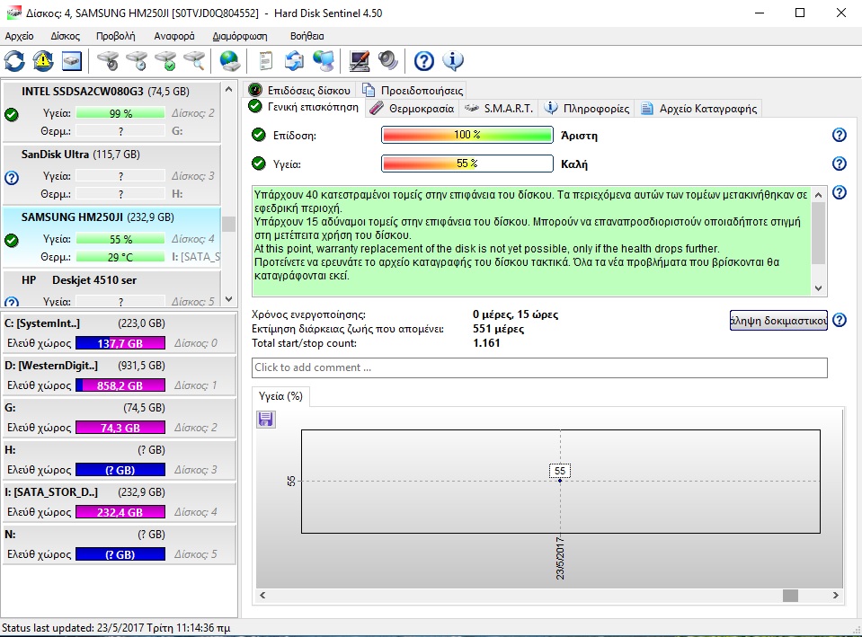

Έχω έναν σκληρό 250GB, 2.5", SATA 1, Samsung Spinpoint M5S HM250JI, προερχόμενο μάλλον από κάποια παλιά εξωτερική χρήση, όπου χρησίμευε ως χώρος αποθήκευσης κάποιων αρχείων (περισσότερες λεπτομέρειες μπορείτε να δείτε επίσης σε ένα παλιό review εδώ).
Τον είχα παροπλισμένο, σε ευκαιρία να χρησιμοποιηθεί ενδεχομένως πάλι ως εξωτερικός δίσκος για αποθήκευση αρχείων, εκεί που θα παραστεί ανάγκη. Του έκανα σήμερα έναν γενικό έλεγχο και βρέθηκαν τα εξής:

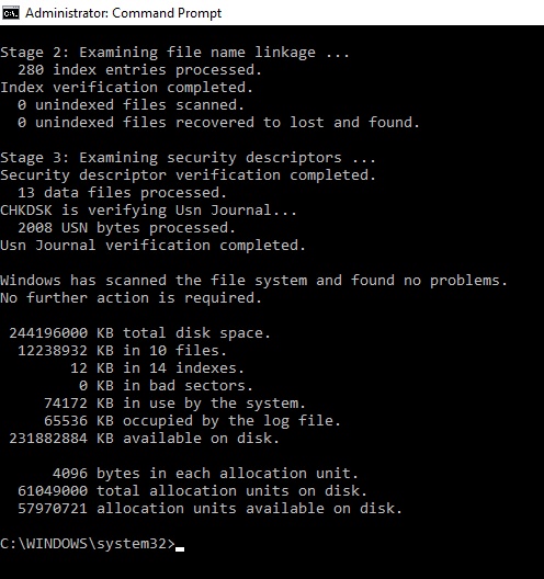

Α. Με ένα τρέξιμο του chkdsk ως Administrator, είχα τα παρακάτω αποτελέσματα

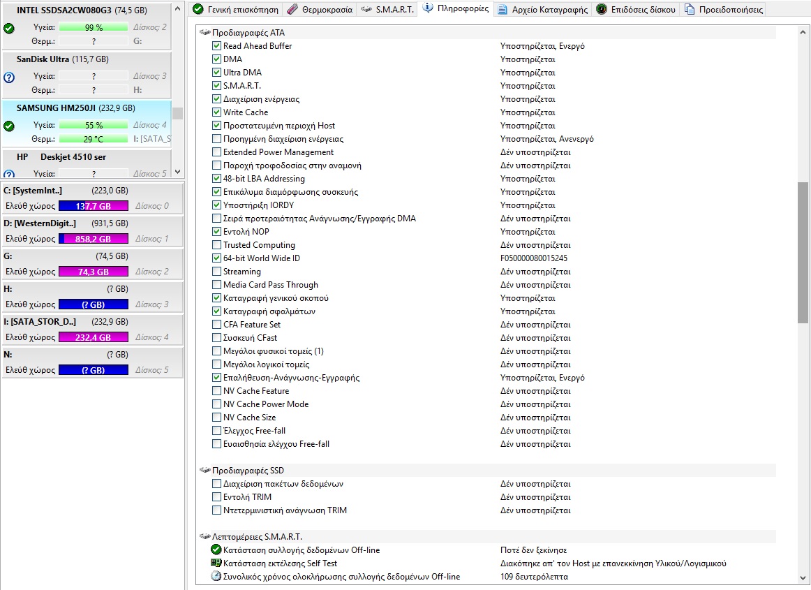

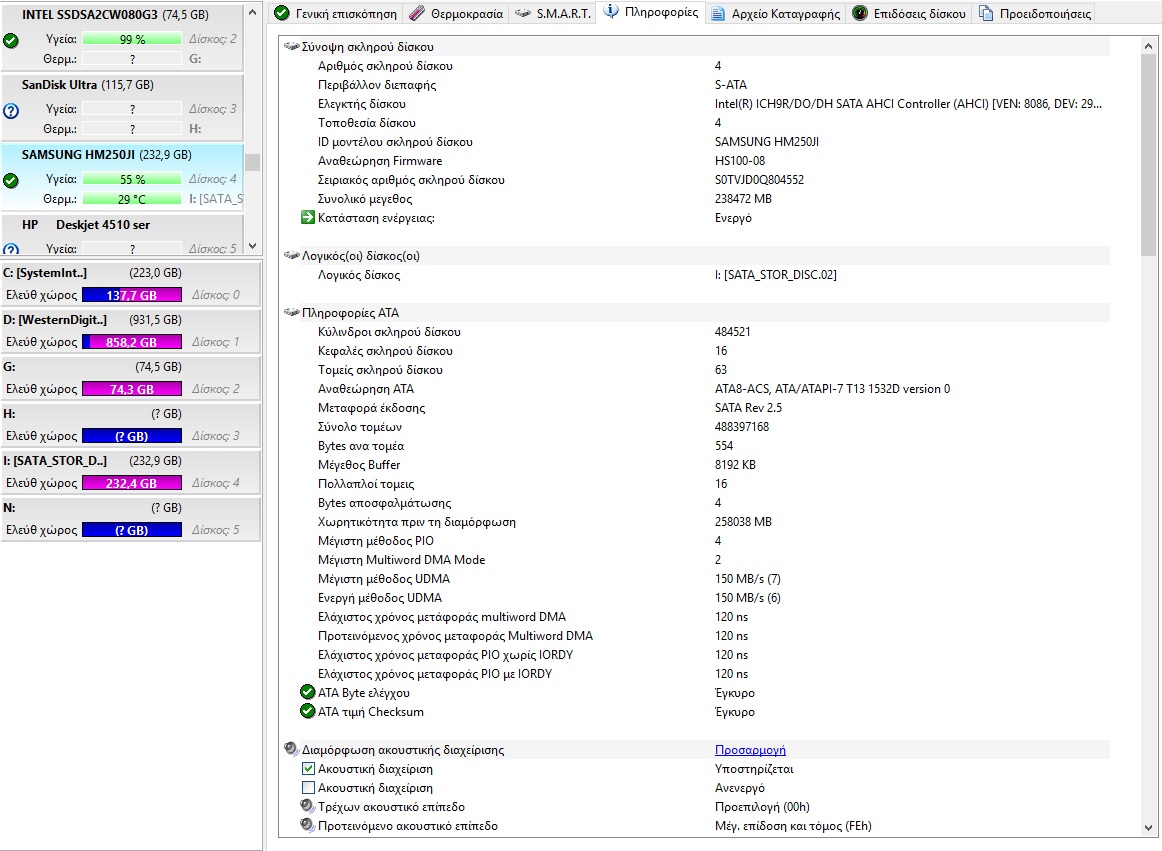

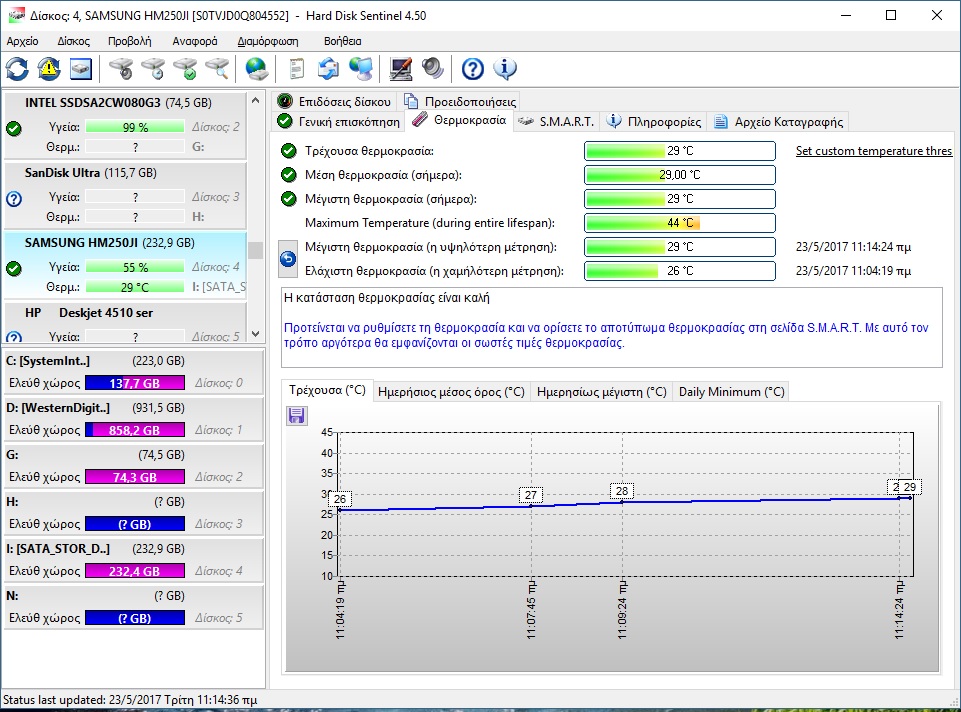

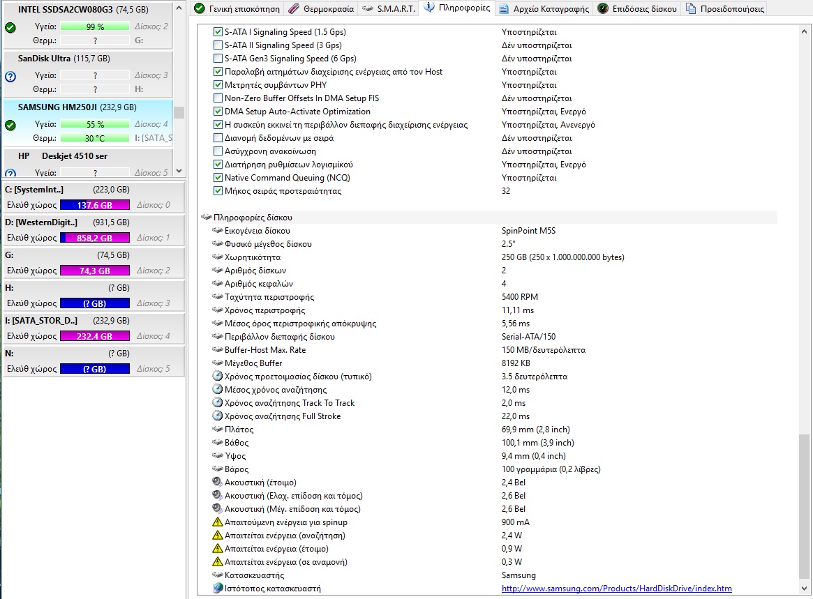

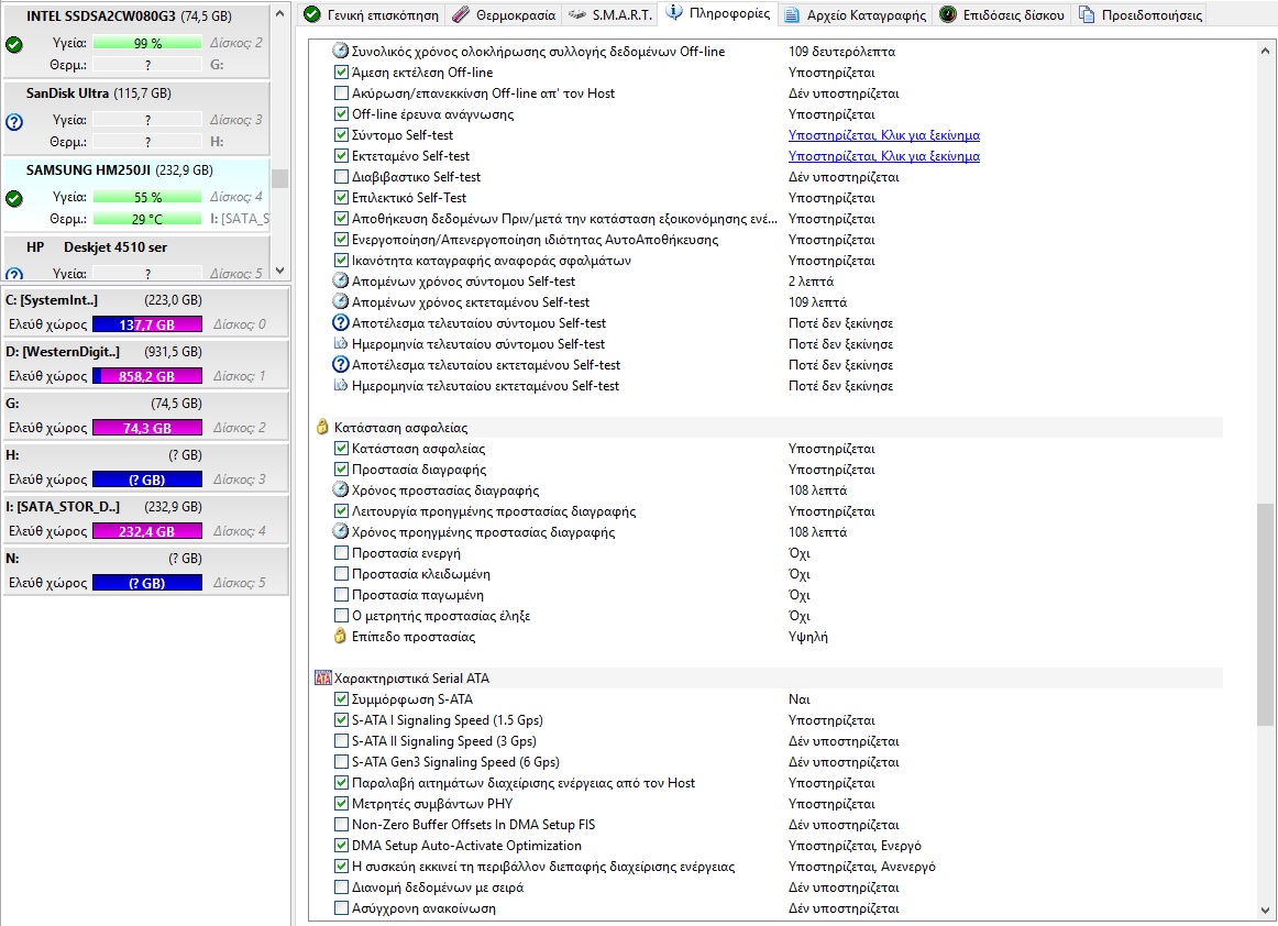

Β. Με μια εξέταση στο HD Sentinel, πήρα τα παρακάτω
Στη Γενική Επισκόπηση
Στον έλεγχο θερμοκρασίας
Στο S.M.A.R.T.
Στις Πληροφορίες Λειτουργίας του
(Οι εικόνες είναι περισσότερες από μία, λόγω της μακροσκελούς λίστας των πληροφοριών)​
(Συνεχίζεται στο επόμενο)
4.543
3.085
(Συνέχεια από το προηγούμενο)
Πληροφορίες Λειτουργίας του Δίσκου από το HD Sentinel
Τα υπόλοιπα στοιχεία του Sentinel (Αρχείο Καταγραφής, Επιδόσεις Δίσκου και Προειδοποιήσεις) δεν δίνουν κάποιο καταγεγραμμένο στοιχείο.
Πως τον βλέπετε, θα μπορέσω να τον χρησιμοποιήσω για να αποθηκεύω αρχεία καθημερινής χρήσης (κείμενα, φωτογραφίες κλπ.);

Tρέξε το chkdskmtskpktsk με τα switches /f /b /r, δηλαδή chkdsk i: /f /b /r για να γίνει το re-evaluation των weak sectors.
Δεν θα είχα επιφυλάξεις να τον χρησιμοποιήσω για αποθήκευση μη κρίσιμων αρχείων.

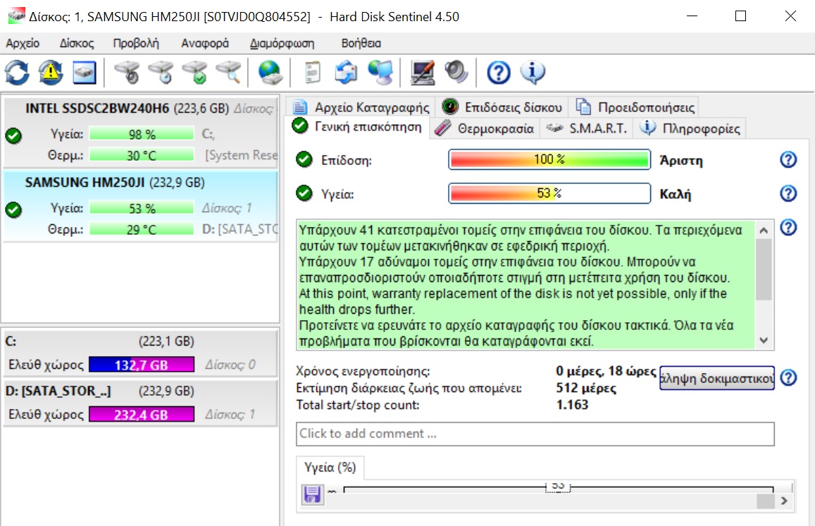

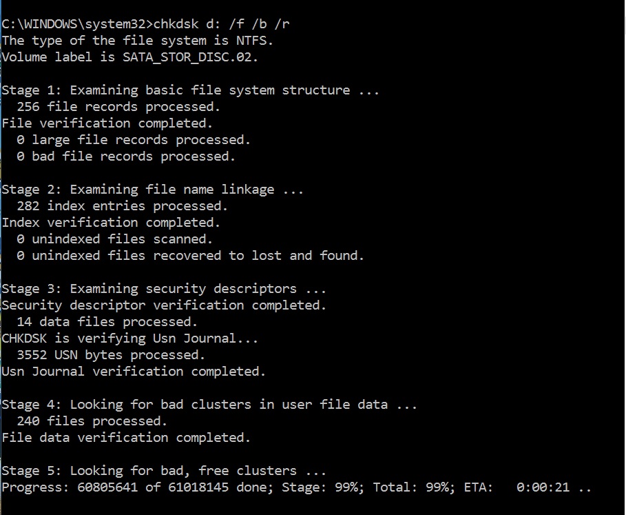

Καλημέρα κι ευχαριστώ.

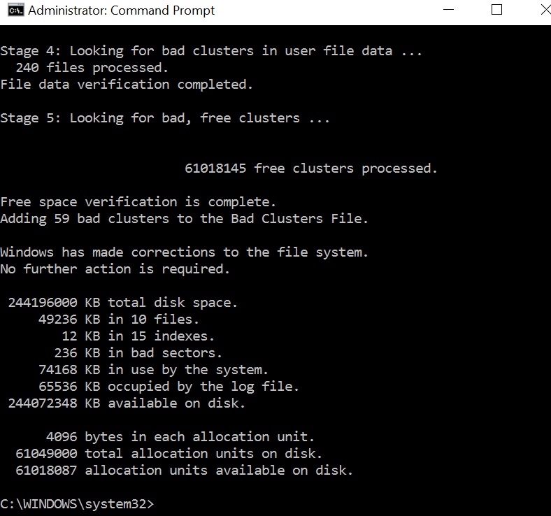

Ακολούθησα τη συμβουλή σου και έτρεξα (σε άλλον υπολογιστή με Drive Letter D:) το chkdskmtskpktsk. Κράτησε σχεδόν δυο ώρες και πήρα τα εξής αποτελέσματα:
Α. Η εικόνα του Command Prompt που τρέχει το chkdsk d:, λίγο πριν την ολοκλήρωσή του
Β. Η εικόνα του Command Prompt στο chkdsk, μετά την ολοκλήρωση της διαδικασίας
Γ. Η εικόνα του HD Sentinel αμέσως μετά τη διαδικασία και ένα restart του PC
Πως φαίνεται;
Ευχαριστώ.
