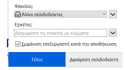

αλλη μια ερωτηση, διοτι οσο κ να εψαξα δεν το βρηκα πουθενα στις ρυθμισεις του:
πως ενεργοποιω το παράθυρο επεξεργασίας κατά την αποθήκευση σελιδοδεικτών;
το ειχα αποεπιλεξει κανωντας του "τικ"

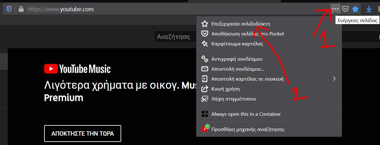

...δεν ξέρω αν κατάλαβα τι θέλεις.... αλλά:
Αν η σελίδα που είναι ανοιχτή δεν είναι ήδη σε σελιδοδείκτη, στο βήμα 2, αντί "Επεξεργασία" θα γράφει "Δημιουργία"

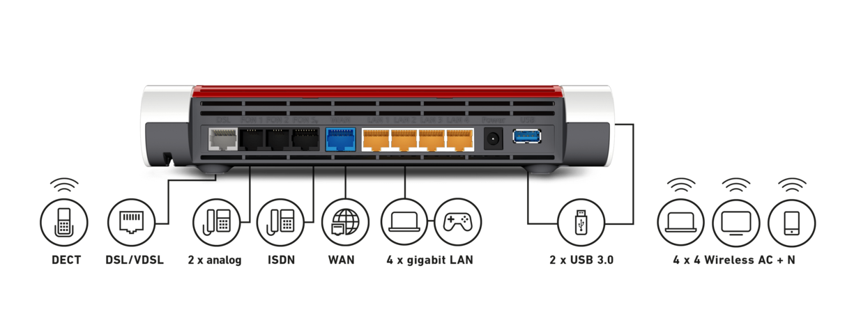

έχω σπίτι σταθερή γραμμή ΟΤΕ vdsl 50άρα , με ταχύτητες 50+down/5.5 up. ...με το κλασικό speedport.
Ψήνομαι να αλλάξω στο νέο fritz!box 7530AX (wifi 6)....
Το θέμα και η ερώτηση είναι η εξής :
στο speedport έχει πίσω θύρες phone1 και phone2 , οι οποίες είναι κατελλειμένες, προφανώς λόγω voip.
Στο fritzbox όμως https://www.unger-warburg.de/media/image/03/82/b5/4023125029301__avm-fritz-box-7530-ax_3_.jpg βλέπω μία θύρα αναλογική τηλεφώνου...
Κάτι μου φαίνεται ότι δεν κολλάει και άρα δεν κάνει για την περίπτωση ή παίζει κάπως αλλιώς το θέμα?
Ευχαριστωωω :)

Η απλή απάντηση είναι ότι το 7530 σου κάνει.
Ακόμη κι αν έχεις συνδεδεμένες τις δύο Phone στο Speedport, παίζει ρόλο πόσα κανάλια φωνής έχεις με το πρόγραμμά σου. Εάν έχεις μόνο ένα (το συνηθέστερο στα οικιακά προγράμμτα) ούτως ή άλλως δεν μπορείς να χρησιμοποιήσεις παραπάνω από μία συσκευή ταυτόχρονα.
Το fritz μπορεί να έχει μόνο μία αναλογική θύρα, αλλά μπορείς ταυτόχρονα να συνδέσεις και ασύρματα DECT ακουστικά, αλλά και VoIP τηλεφωνικές συσκευές. Επίσης μπορείς να έχεις ενδοεπικοινωνία μεταξύ τους, μεταφορά κλήσεων, κλπ.
Παραμένει ο περιορισμός των καναλιών φωνής που σου δίνει ο πάροχος για εισερχόμενες και εξερχόμενες κλήσεις, αλλά έχεις πολύ περισσότερη χρηστικότητα.

χχμμ...σε γενικές γραμμές σε κατάλαβα, αλλά ας το κάνω λίγο πιο συγκεκριμένο για να βγάλουμε άκρη.
Η γραμμή μπαίνει στο μόντεμ από τον τοίχο και γυρνάει από το phone 2 σε τηλεφωνικό κέντρο για τα τηλέφωνα του σπιτιού. ΑΠό την έξοδο phone1 βγάζω ένα dect τηλέφωνο (την βάση φόρτισης) δίπλα στον υπολογιστή/μόντεμ/γραφείο, για ευκολία.
Να υποθέσω λοιπόν, ότι από την αναλογική του fritz θα γυρίσει το καλώδιο στο κέντρο, αλλά δε θα μπορώ να έχω την έξτρα τηλεφωνική συσκευή στο γραφείο?

Αφού έχεις τηλεφωνικό κέντρο, δεν χρειάζεται να χρησιμοποιήσεις το fritz ως τηλεφωνικό κέντρο.
Μπορείς να στείλεις την αναλογική στο κέντρο σου, και να καταχωρήσεις το DECT απευθείας πάνω στο fritz (θα χρησιμοποιείς τη βάση του μόνο για φόρτιση).
Υπάρχει λόγος που δεν έχεις και το DECT πάνω στο κέντρο;

δεν είπα να χρησιμοποιήσω το fritz ως τηλεφωνικό κέντρο...ως μόντεμ για την vdsl το θέλω με δυνατό wifi 6 (νομίζω είναι και από τα ελάχιστα που συγχρονίζουν απευθείας με τις γραμμές του ΟΤΕ).
Την γραμμή λοιπόν την στέλνω από την έξοδο του fritz στο κέντρο (ωραία μέχρι εδώ) και το απλό dect siemens 10ετίας το καταχωρώ απευθείας πάνω στο φριτζ? πως? ασύρματα? εδώ το έχασα....
το dect είναι ουσιαστικά πάνω στο γραφείο , όπου είναι και το modem με υπολογιστή και τα συναφή....το τηλεφωνικό κέντρο είναι στην άλλη άκρη του σπιτιού.

Το ξέρω ότι δεν το είπες, εγώ το είπα για να ξέρεις τις επιλογές που έχεις :).
Το fritz έχει δυνατότητες τηλεφωνικού κέντρου. Εκτός τις αναλογικές γραμμές (μία στο 7530) έχει πομποδέκτη για να λειτουργεί ως βάση ασύρματων DECT συσκευών, και λειτουργεί και ως VoIP server. Εννοείται ότι δρομολογεί κλήσεις μεταξύ των παραπάνω, με όλους τους εφικτούς συνδυασμούς.
Φαντάζομαι ο λόγος που δεν προσθέτεις απλά ένα Access Point είναι ότι προτιμάς να έχεις μία συσκευή για modem/router/WiFi;

Ακριβώς! :)
Δε θέλω να μπλέξω με συνδεσμολογίες κτλ...Απλά βγάλε-βάλε από το speedport στο fritz και έτοιμος. Διατηρώ μια επιφύλαξη πως θα συνδεθεί το "παλιό" dect ....αλλά οκ....όταν το πάρω βλέπουμε...

Δες αυτό για να είσαι ψυχολογικά προετοιμασμένος:
Στο 7530AX δεν έχει οδηγίες, αλλά λογικά θα είναι πανομοιότυπο.
Υπάρχουν και λίστες συμβατότητας DECT ακουστικών με το fritz, αλλά νομίζω ότι ξεφεύγουμε από τις σύντομες απαντήσεις, μπορούμε να μετακομίσουμε σε χωριστό θέμα...
Πιθανόν να χρειαστεί να κάνεις και μία μικρορύθμιση μέσα στο μενού για να πηγαίνει η εξωτερική γραμμή και στο DECT και στην αναλογική γραμμή. Επίσης να ξέρεις ότι μπορεί να μην πάρει με την πρώτη τα στοιχεία τηλεφωνίας από τον ΟΤΕ, μην ανησυχήσεις.

Σε ευχαριστώ πολύ :)
Πρωτίστως με ενδιαφέρει να παίξει σωστά με το δίκτυο...αν το dect δεν, ίσως το καταργήσω τελείως, ίσως πάρω νέο, εξελιγμένο. (έχει και fritz! dect)
