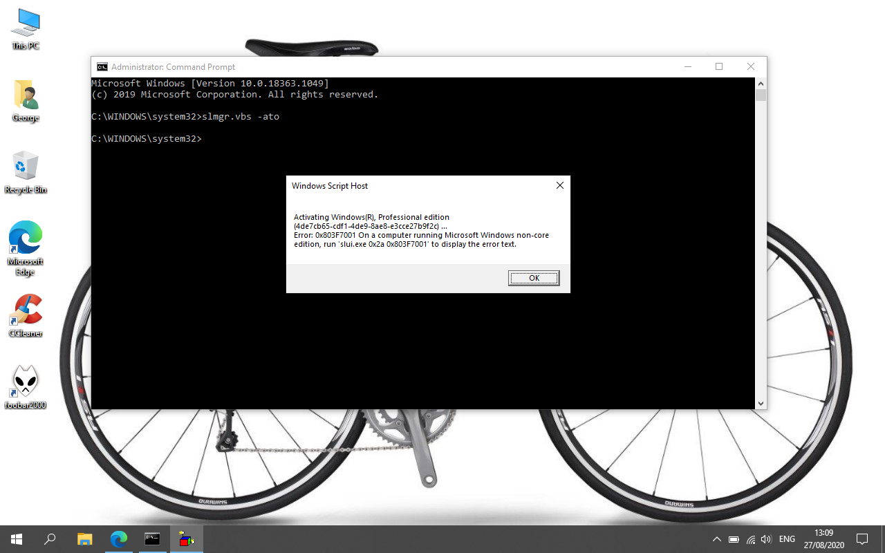

Καταρχάς, ευχαριστώ για την απάντηση.
Στη διάρκεια της εγκατάστασης, μου ζήτησε activation key, αλλά έκανα skip. Μετά δεν μου ζήτησε με κάποιο τρόπο, απλώς κάθε φορά που μπαίνω στα settings, εμφανίζεται αυτό το "Windows non activated".
Έκανα αυτό έγραψες και πήρα ως αποτέλεσμα αυτό:
Το έψαξα λίγο παραπάνω και πήρα αυτό:
Παίχτηκε μαλακία με τις εκδόσεις των Windows - αυτή που είχε εγκατασταθεί αυτόματα διαφέρει από αυτήν που εγκατέστησα χτες.
Edit: Επιλέγοντας το "I recently changed hardware on this device" δεν εμφανίζεται το laptop όπου άλλαξα δίσκο. Τζίφος κι από εδώ.
