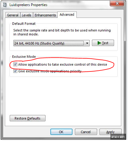

Όμως έχω παρατηρήσει κάτι και ίσως φταίει και αυτό. Τον τελευταίο καιρό παρόλο που έχω παντού asio δεν κλειδώνει ο ήχος.
Για δες αν είναι τσεκαρισμένο αυτό στη συσκευή:

OK θα τρελαθούμε. Κατ' αρχάς στις ρυθμίσεις ήχου ΝΑΙ είναι επιλεγμένη η επιλογή για αποκλειστική χρήση της.
