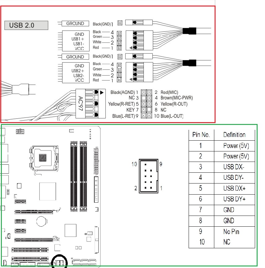

Μια βοήθεια για σύνδεση εσωτερικής καλωδίωσης κουτιού, προς αποφυγήν λάθους.
Έχω ένα παλαιότερο - πλην όμως εξαίρετο - κουτί Lian Li PC-201A, του οποίου η εσωτερική καλωδίωση για τη σύνδεση USB του μπροστινού (top) I/O multimedia panel που έχει πάνω του τις γνωστές θύρες USB(2), IEEE 1394a και Audio δεν καταλήγει στο γνωστό θηλυκό βύσμα διπλής σειράς των 9 pins (+ 1 τυφλό), αλλά σε δύο βύσματα μονής σειράς των 4+1=5 pins, όπως φαίνεται στην παρακάτω εικόνα, μέσα στο κόκκινο πλαίσιο:
Στην ίδια εικόνα, σε πράσινο πλαίσο, έχω επίσης συμπεριλάβει την αντίστοιχη (αρσενική) υποδοχή USB της μητρικής, η οποία είναι της κλασσικής μορφής των 9 pins + 1 τυφλή θέση χωρίς pin.
Οι χαρακτηρισμοί (ονομασίες) των pins μεταξύ αυτών που χρησιμοποιεί η Lian Li και ο κατασκευαστής της μητρικής διαφέρουν και κάνω την εξής υπόθεση:
1. Κάθε θηλυκή υποδοχή που η Lian Li χαρακτηρίζει ως USB1+ ή USB2+ αντιστοιχεί με τα pins USB DX+ (θέσεις 5 και 6) της μητρικής.
2. Αντίστοιχα, κάθε θηλυκή υποδοχή που η Lian Li χαρακτηρίζει ως USB1- ή USB2- αντιστοιχεί με τα pins USB DX- (θέσεις 3 και 4) της μητρικής.
3. Επίσης, κάθε θηλυκή υποδοχή που η Lian Li χαρακτηρίζει ως VCC αντιστοιχεί με τα pins Power (θέσεις 1 και 2) της μητρικής.
4. Τέλος, κάθε θηλυκή υποδοχή που η Lian Li χαρακτηρίζει ως GND αντιστοιχεί βέβαια με τα pins GND (θέσεις 7 και 8) της μητρικής.
Υποθέτω σωστά ή μου διαφεύγει κάτι;
Ευχαριστώ.
