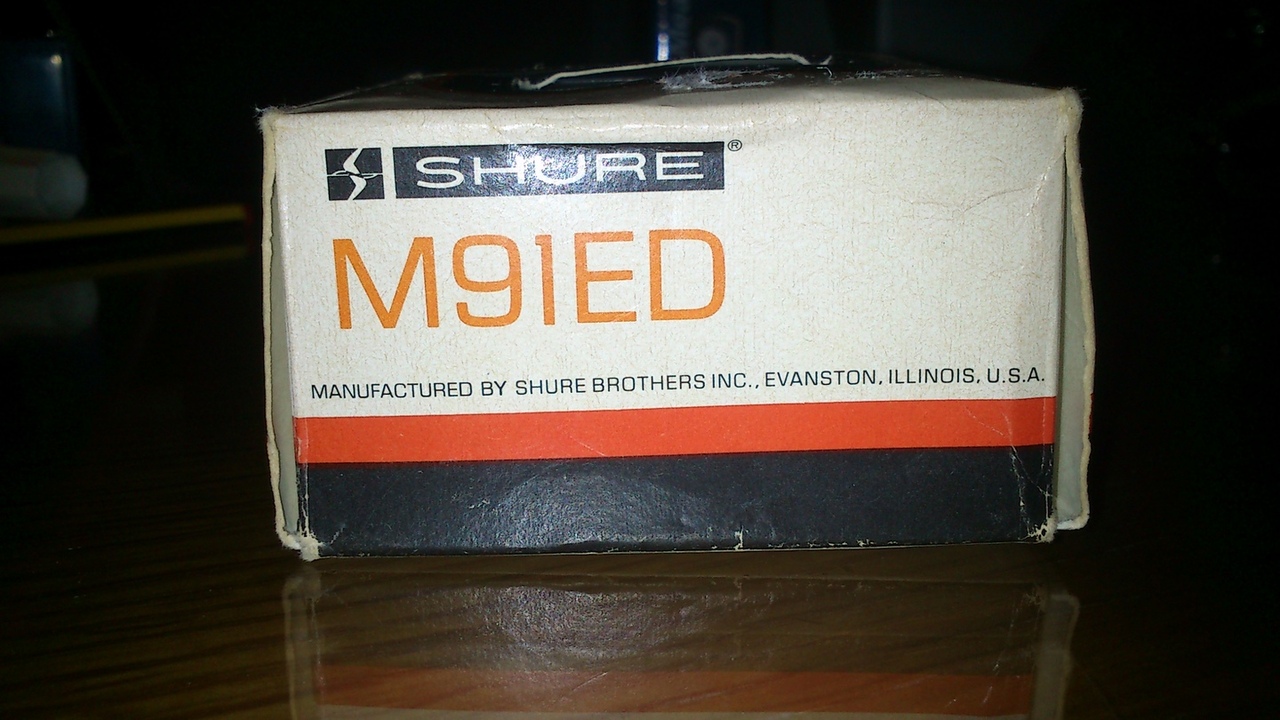

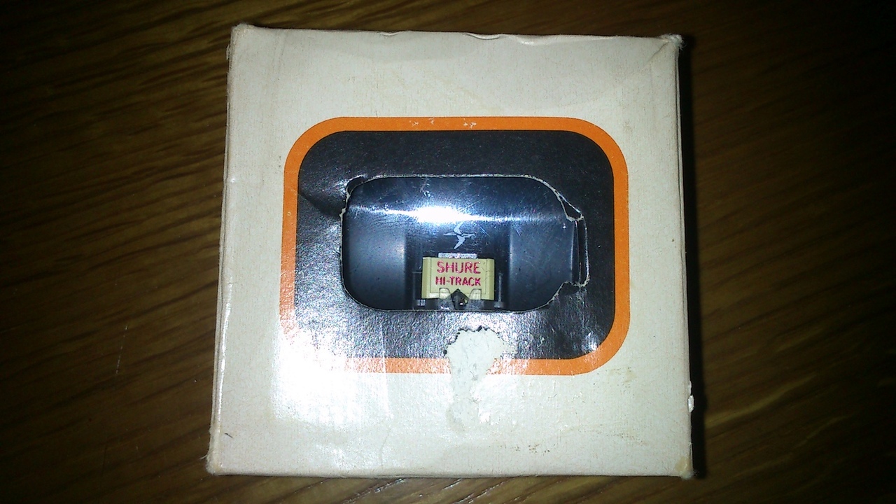

Πριν από λίγο καιρό βρήκα κατά τύχη απο συνοικιακό μαγαζάκι μια ολοκαίνουρια SHURE M91 ED στα 50 γιούρια.Η αλήθεια είναι 'οτι το σκέφτηκα για λίγο μήπως ακίδα και cantilever είχαν χαιρετίσει.Την αγόρασα και μπήκε πάνω στο παλιό και καλό DUAL 1216 (απο ebay στα 22,5 γιούρια).Ωπα,τι δυναμικά είναι αυτά;Φοβερές μεσαίες αν και διαφορετικής υφής σε σχεση με την ORTOFON BLUE(πάνω σε ARISTON RD 110 SL+REGA RB 300 modified)
To ARISTON στην άκρη λοιπόν και η παρέλαση των βινυλίων κάτω από την ακίδα της SHURE συνεχίζεται........

Καλημέρα, για παίξε και λίγο με την χωρητικότητα, οι shure θέλουν κάτι παραπάνω από τα στάνταρ 100pf...;)
Φαντάσου τι γλέντια έχουν να γίνουν, εάν κάποια στιγμή στο μέλλον βάλεις και μια Jico SAS βελόνα... :)

Φίλε VassilisM η δοκιμή έχει γίνει ήδη.Ο προενισχυτης μου (Pro-Ject Phono Box DS+) έχει ρυθμίσεις χωρητικότητας και κατέληξα στα 147pF.Προφανώς με μία jico-sas θα επέλθει απογείωση αλλα ας όψεται η τρόικα..

Ούτως η άλλως και έτσι είσαι alfa ki as όψεται η τρόικα....:D
