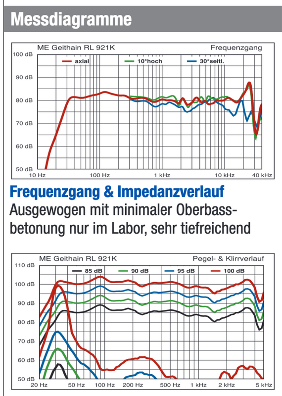

Εντυπωσιακό είναι πως ο ευτυχής κάτοχος αυτών
Αλλά και του ίσης αξίας μεγάλου τζενελεκ της σειράς the ones, δηλαδή (για να τα λέμε στα ίσια) των 3 καλύτερων ηχείων εβερ για οικιακή χρήση, χωρίς πολλά πολλά, έμεινε με τα 901.
Μια κατηγορία μόνα τους..
Substantial Evidence (ή και sub-substantial). Το κρατάμε πάντως στην άκρη του μυαλού μας.
31.990
92.286
Δεν νομίζω να βρεθεί σύντομα spinorama για τα Geithain. Οι reviewers που έχουν Klippel είναι στην Αμερική, και εκεί δεν πουλιούνται σχεδόν καθόλου τα συγκεκριμένα.
Δεν έχει και εμπορική λογική για κάποιον reviewer να τα ψάξει, ελάχιστοι τα γνωρίζουν.
Θα μου πείτε, γιατί δεν αγοράζει Klippel η ίδια η εταιρία. Σωστά.
Νομίζω πως είναι αρτηριοσκληρωτικοί και θα τους πάρει χρόνια μέχρι να καταλάβουν πως είναι σημαντικό να δημοσιεύεται το spinorama. Δεν καίγονται κιολας, έχουν πολύ μικρή παραγωγή και είναι μονίμως προ-πουλημένη σε επαγγελματίες (κυρίως).
Όσες απλές μετρήσεις έχουν δημοσιευτεί είτε από την εταιρία είτε από περιοδικά είναι πολύ καλές.
Και πάνω από όλα, η αίσθηση του cardio είναι που μένει στο μυαλό.

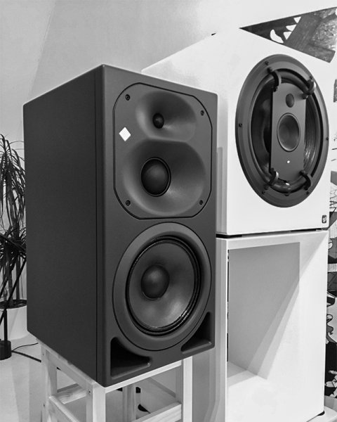

Μωρέ απλές fr αλλά σε πολλαπλές γωνίες έχεις δει πουθενά;
Klippel δεν έχουν ( ή έχουν;; ) αλλά διαθέτουν φοβερό θάλαμο, δεν δικαιολογούνται να μην δημοσιεύουν αναλυτικές προδιαγραφές (εκτός . . . αν δεν είναι αντάξιες της φήμης τους - λέω τώρα . . .)
Το cardio, ΟΚ καλό και χρήσιμο αλλά μέχρις εκεί, τι έχετε πάθει όλοι και κόβετε φλέβες για πάρτη του; Και πως το πετυχαίνουν; Δεν το ξέρω το ηχείο και αυτό που βλέπω είναι ένα κλειστό κουτί.
Πολύ σημαντικό να μην έχεις comb filtering από τον πίσω από το ηχείο τοίχο. Ακούγεται πολύ αυτό, και σε συνδυασμό με τις χαμηλές παραμορφώσεις και το μεγάλο headroom που έχουν κάνει διαφορά.
Το πετυχαίνουν με την κατασκευή της καμπίνας, όχι με dsp+ πίσω ηχεία όπως τα kii και τα D&D. Λεπτομέρειες δεν κατέχω.
200€
59.514
145.905
Έχει τρύπες οι οποίες ακυρώνουν την οπίσθια ακτινοβολία. Σα το μπας ριφλεξ, αλλά με αρνητικό πρόσημο.
2 χιλιάρικα, ακατέβατα.
Σε περίπτωση που θες να το πάρεις για να το εντοιχισεις, τότε το δίνουν σε κλειστό σφραγισμένο κουτί. Αυτό, για ευνόητους λόγους, παίζει και πιο δυνατά.
Τι εννοείς καλό και χρήσιμο "αλλά μέχρις εκεί". Είπε κανείς ότι είναι κάτι παραπάνω από καλό και χρήσιμο;
Απλώς είναι κάτι (καλό και χρήσιμο) που ελάχιστα ηχεία το διαθέτουν και μάλιστα σε αυτές τις συχνότητες (από τα 30Hz στα 901 και τα 25 στα 801) και χωρίς τη χρήση DSP μόνο τα MeG. Εξού και η "ιδιαίτερη" μνεία σε αυτά, καθώς τικάρουν διάφορα κουτάκια που τικάρουν και άλλα καλά ηχεία, συν ένα παραπάνω που δεν το έχει κανένα άλλο.
Υ.Γ. Για όποιον στενοχωριέται που το mid και το tweeter του 901 δεν είναι πραγματικά ομοαξονικά, υπάρχουν και τα 801, όπου το 6άρι mid είναι στο κέντρο του 16αριού woofer και τα (3) tweeter στο κέντρο του mid. Απλώς είναι πίσω από (μη αφαιρούμενο) ύφασμα οπότε δεν μπορώ να σας το δείξω εύκολα.
