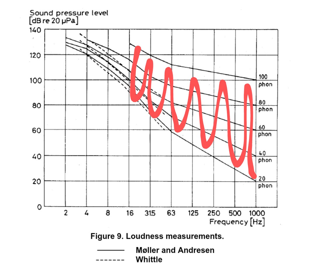

Όχι, κανένα μουσικό πρόγραμμα δεν προβλέπεται να το ακούμε σε ρεαλιστικές στάθμες.
Θυμάμαι μια φορά έτυχα στα χάλκινα πνευστά της Ηπείρου σε κλειστό χώρο (γάμος), που μπορεί να ήταν πολύ μεγάλος (πάνω από 500τμ) και γουστάρω πνευστά, αλλά δεν άντεξα πάνω από μισάωρο έβαλα ωτοασπίδες, κι είχα εμβοες την επόμενη. Δε παλεύονται.
Εκκωφαντικές στάθμες, σαφώς πάνω από 100 Φον, μπορεί και πάνω από 110 Φον.
Στην οικιακή αναπαραγωγή δεν προβλέπεται να φτάνουμε τα 100 Φον στις μεσαίες συχνότητες, ποτέ, πόσο μάλλον να τα ξεπερνάμε..
Στο σπίτι, τα 100 Φον είναι η απόλυτη στιγμιαία κορυφή, τίποτε παραπάνω:
(Εδώ φαίνεται όλο το χρήσιμο εύρος ηχητικής στάθμης σε οικιακή αναπαραγωγή, είναι από 20 έως 100 Φον, και η στάθμη αναφοράς παίζει από 60 έως 100 Φον, με μέση στάθμη 80 Φον)
Και το πρόβλημα (όπως πάντα) δεν είναι τα 100 dB max SPL από τα ηχεία μας στον 1 χιλιοκυκλο, που σημαίνουν 100 Φον, αλλά η ίσης ακουστοτητας στάθμη στα μπάσα, που ξεπερνάει (στα 100 Φον πάντα) τα 125 dB (ίσως και 130 στους 20 κύκλους, πράγμα που δεν μπορούμε να επιτύχουμε, δε το συζητάμε καν).
ΥΓ. Στους 20 κύκλους, η χρήσιμη στάθμη 20-100 Φον αντιστοιχεί σε SPL στάθμη 85-125dB.

Δεν έχω τέτοια θέματα. Το πλησιέστερο κατοικήσιμο οικοδόμημα είναι στα 15m - 20m. Το αμέσως επόμενο μπορεί και 50m.
Τα καλά της εξοχής και της μονοκατοικίας.
60.198
146.779
Χαμηλά ακούμε μουσική λέμε.
Στα 60 Φον.
Απλώς εκεί, στα 60 χαλαρά Φον, η μετρούμενη SPL στάθμη στους 20 κύκλους φτάνει στα 110 dB όπως είδατε στο προηγούμενο απλό και κατανοητό σχεδιάγραμμα.
Γι'αυτό λέτε όλοι πως ακούτε πιο ωραία σε χαμηλές στάθμες με παρουσία σαμπ. 😎
Απλό πράγμα είναι το audio, δεν είναι δα καμία ιατρική. 🤣🤪😂😁
Εγώ να, στα 80 Φον παίζω. Ε, λογικά πράματα, μετράω 120 dB SPL κορυφές (μπάσα).
Έχω και λίγη παραπάνω ανηφόρα στην ταργκετ κερβ, σιγά τα ωα.
Ένα λάιβ σαξόφωνο όμως, στα 2 και 3 μέτρα, ανεβάζει 100 Φον για πλάκα (μεσαία). Πόσο να αντέξεις... 105 Φον ένα σκέτο βιολί. Θάνατος. Κι άσε τα ντραμς, εκεί είναι θρήνος στο λάιβ. Εδώ σκεφτείτε πως σε μαγαζιά 400τμ δε βάζουν μικρόφωνα στο σετ ντραμς, δε χρειάζονται, ακούνε όλοι μια χαρά. 😎

60.198
146.779
Το σχεδιάγραμμα που ανέβασα, να το σώσετε και να το μελετήσετε καλά, δε θα το βρείτε εύκολα, ιδίως τις γραμμές κατά Whittle, που είναι πιο "γραμμικής σχέσης" και νομίζω πιο κοντά στην πραγματικότητα.. 😎
Ένα βασικό στοιχείο, είναι να κατανοήσετε όλο το χρήσιμο δυναμικό εύρος στην οικιακή αναπαραγωγή, που είναι 20-100 Φον, δηλαδή μιλάμε για συνολικό δυναμικό εύρος 80 dB.
Να πάψουν να σας παραμυθιάζουν για συσκευές 120 και 140 dB δυναμικού εύρους, να τις κάνετε τι; Για εργαστηριακή χρήση μόνο.
Και μετά, να δείτε τι επακριβώς SPL στάθμες ανά συχνότητα αντιστοιχούν στο πραγματικά χρήσιμο συνολικό εύρος που ακούτε μουσική. 😎
Μετά, θα τρέχετε να πάρετε κι άλλα σαμπ. Αυτό είναι το μόνο μειονέκτημα μιας τέτοιας μελέτης. 🤪🤣😂😁
