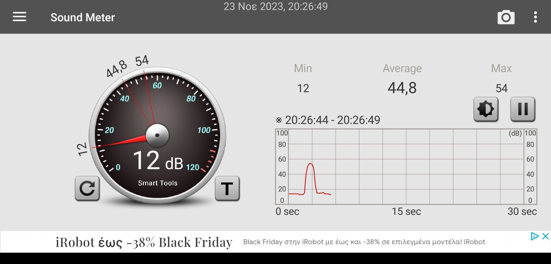

Το ερώτημα είναι πολύ απλό και το μπερδεύεις χωρίς λόγο.
Την ίδια στιγμή, το κινητό σου τι έγραφε;
Αυτό κου σου έστειλα στη φωτο
780
2.755
ΈΓΡΑΨΑ ότι για ν πάρεις ίδια μέτρηση δηλαδή 76-78db πρέπει να αφαιρέσεις 5 db. Σε αυτή την εφαρμογή όμως.
Άρα πρακτικά το ίδιο με το Umic....
Ναι

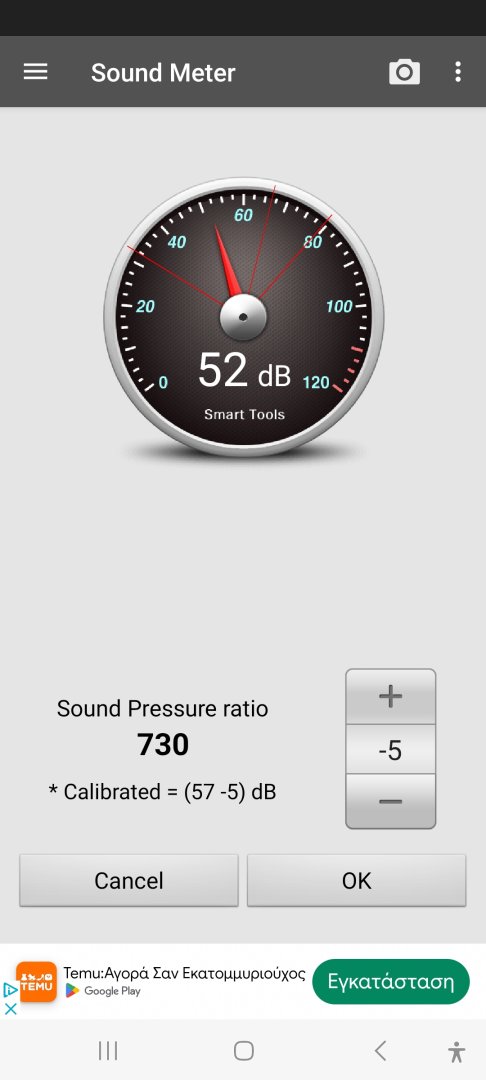

Αυτό που έκανα είναι ένα manual calibration της εφαρμογής με βάση το umic. Στο default της (0 db offset) η εφαρμογή δείχνει 5db υψηλοτερα. Αν Θεωρήσουμε ότι το calibration του umic είναι σωστό, τότε μετρώντας απο το ίδιο σημείο, συγχρόνως με το umic η εφαρμογή θα έδειχνε 5db υψηλότερα. Βάζοντας -5db την ψιλοκαλιμπραρω με βάση το umic. Με τον τρόπο αυτό οπότε τσεκάρω την εφαρμογή εδώ και 6 μήνες παίρνω ίδιες τιμές με τις ενδείξεις του μικροφώνου και έτσι μπορώ να πω ότι η εφαρμογή μετράει σχετικά σωστά.
Ο θόρυβος σε ηρεμία αυτή τη στιγμή είναι 34-38 db
Δες την παρακατω φωτο των settings της εφαρμογής.
Εντάξει, κρατώ αυτό λοιπόν.
Η ίδια εφαρμογή όταν περιμένει από μένα να της κάνω calibration μου δείχνει τιμές 22-28, και η οθόνη της είναι διαφορετική, ίσως είναι άλλη εφαρμογή με ίδιο όνομα. Αν πάω στο πιο ήσυχο δωμάτιο μου δείχνει και 18-19.
Γιαυτό είπα παραπάνω ότι όλα εξαρτώνται από την εκάστοτε εφαρμογή.
Κάποιες φορές χρησιμοποιώ άλλη εφαρμογή στην οποία χρειαστηκε στο calibration να προσθέσω 12db για να συμβαδίζει με τις μετρήσεις του umic και της εφαρμογής sound meter.

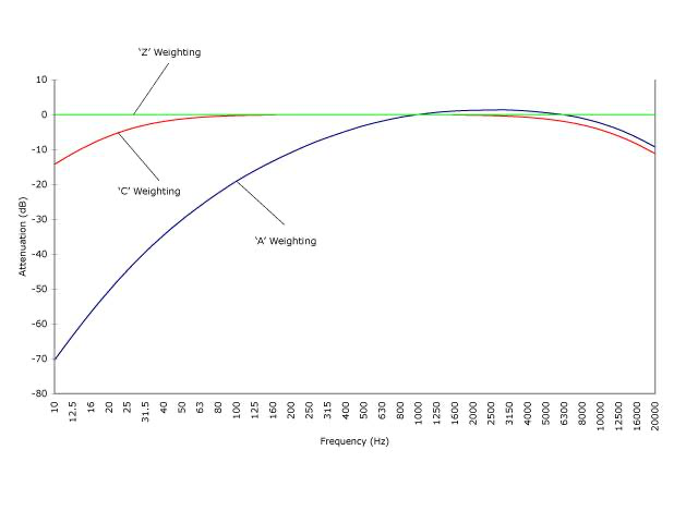

Πάμε πάλι:
Να ξέρουμε τι μετράμε.
Αν είναι C, στο μπάσο (πες 40Hz) μετράει 4-5db λιγότερα απο την Z, και η Z 35db παραπάνω απο την Α.
35dB διαφορά στην μέτρηση λέμε οέο.
Και αν το setting είναι fast ή slow θα δείτε να μετράνε τελείως άλλες τιμές.

Πάμε πάλι:
Που πας ρε Καραμήτρο;
Θεωρώ ότι εδώ όλους μας ενδιαφέρει η Z μέτρηση.

Πάμε πάλι:
Απ ότι ξέρω η Α δεν κάνει για ήχο. Ειναι μόνο για την ασφάλεια εργασίας. Θορυβοι στο χώρο εργασίας.
