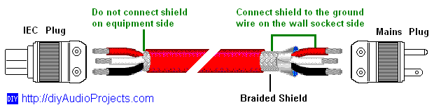

υνδεω μόνο στο σουκο το μπλενταζ της θωράκισης, όχι στο ιεκ, για αποφυγή βρόγχων γης
- εχουμε κατι σε σχεδιο/φωτογραφια ?! θενξ!

που εχει αθηνα ? και τι εννοει ο @costas EAR με το μπλενταζ (τη θωρακιση ) ?! που το/τη συνδεουμε στο φις.. :/

ειμαι γατονι...μη κοιτας που δεν βλεπω μια (και κανω ορθογραφικα χαχα..).. πανω στη γειωση (το κιτρινο/πρασινο) ?
...για μηκη εδω δεν παιζουν ρολο φανταζομαι..οσο μικροτερο-τοσο καλητερα ε?
