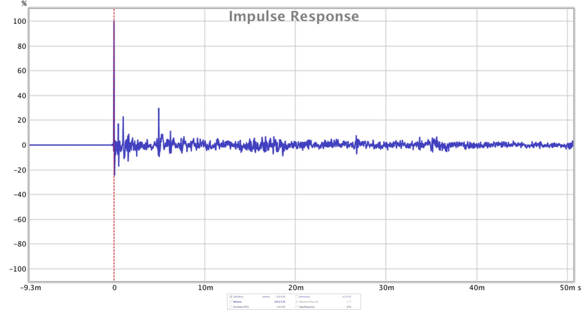

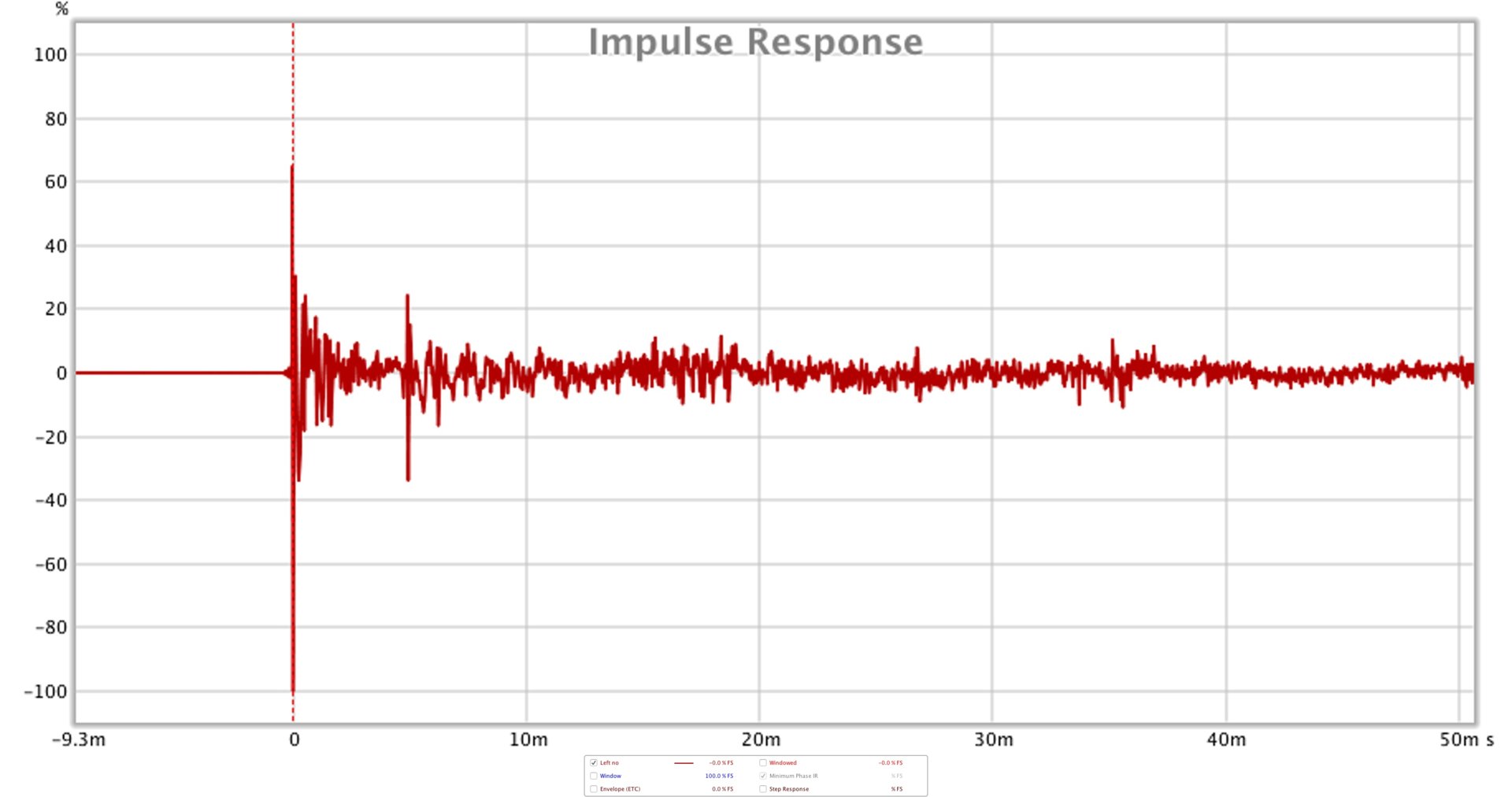

Dirac rulz. Κανει βελτιστοποιηση ταυτοχρονα στο impulse και στις συχνοτητες. Για να γινει αυτο εισαγει delay στο σημα. Τοιουτο δεν γινεται με το χερι, με κλασσικο eq, με τιποτις. Επισης ειναι αρκετα εξυπνο στο να μην παει να γεμισει κενα εκει που δεν πρεπει ενω μεριμνει ωστε να υπαρχουν οι ελαχιστοι κωδωνισμοι στην τελικη ομαδα φιλτρων. Στα μπρουτζινα αυτακια μου αυτο σημαινει μερικα επιπεδα αναλυσης, βαθους και εικονας πλας. Διαβαζω και ακουω ομως οτι αλλοι δε συμφωνουν μαζι μου. Αρα μπορει να λεω και βλακειες.
Ασχετο, αλλα το eq της μετρικ δεν παιζεται, ειδικα για μαγειρεμα κακων εγγραφων. Δεν εχω ξαναδει ψηφιακο eq που να αυξανεις και πανω απο το 0dbfs και να μην κλιπαρει. Μουρλια. Παρολα αυτα δεν κανει τιποτα για το impulse, δεν ειναι αυτη η δουλεια του.
Να δες:
Impulse Response χωρις Dirac (του Β&W του μεταμοσχευμένου)
Impulse Response με Dirac

Super. Αυτο το μαγειρεμα χωρις εξυπνη χρηση delay ειναι αδυνατο. (Οτι κανει και μπρουνος δηλαδη στα ηχεια του για να εχουν αυτο το τελειο step response.) Παω στοιχημα οτι σε λιγο και ο μπρουνος θα κανει το τελικο optimisation στη θεση ακροασης. Και η b&o, και αλλοι φυσικα. Να αναφερουμε επισης οτι τετοια optimised συστηματα υπαρχουν ηδη στα αυτοκινητα. Δειτε λιγο τι παιρνεις με 1000 ευρουλακια στο νεο Α4.
