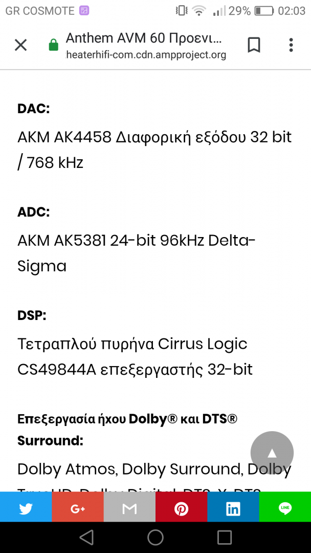

Μπράβο αδελφέ!! Δεν μπόρεσα να βρω πληροφορίες στη σελίδα της Άνθεμ., ούτε στα διάφορα ρηβγιούς των (και καλά) σοβαρών σάιτς..
Αν και, όπως διαβάζω τουλάχιστον, μόνο ο AVM60 έχει ΑΚΜ.

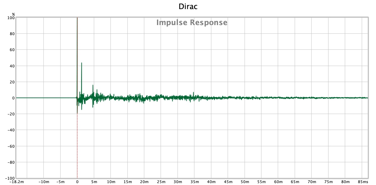

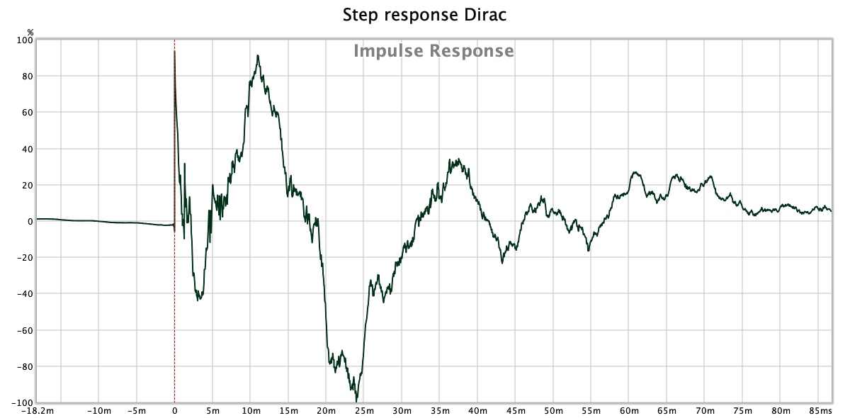

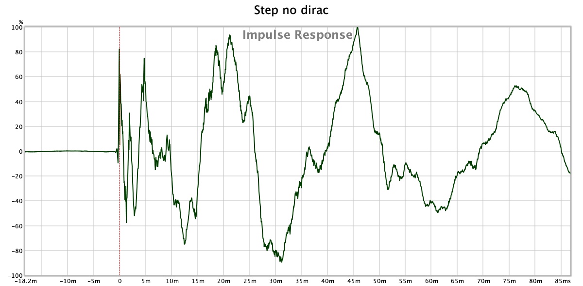

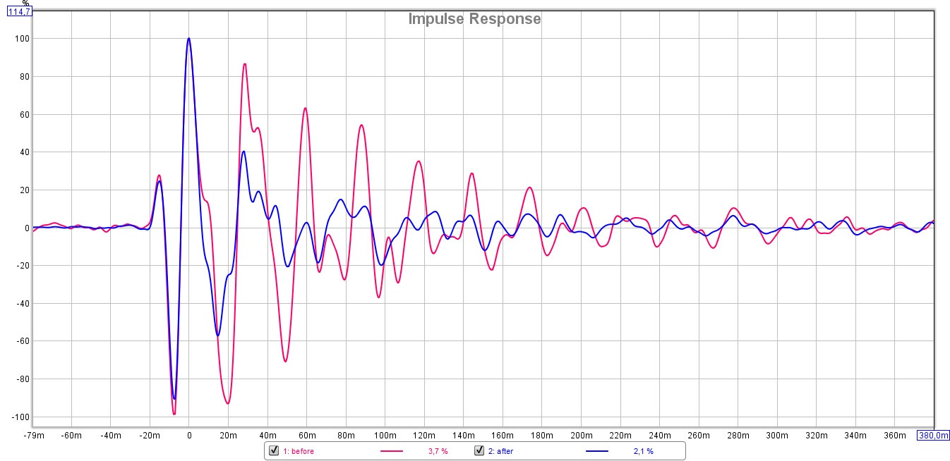

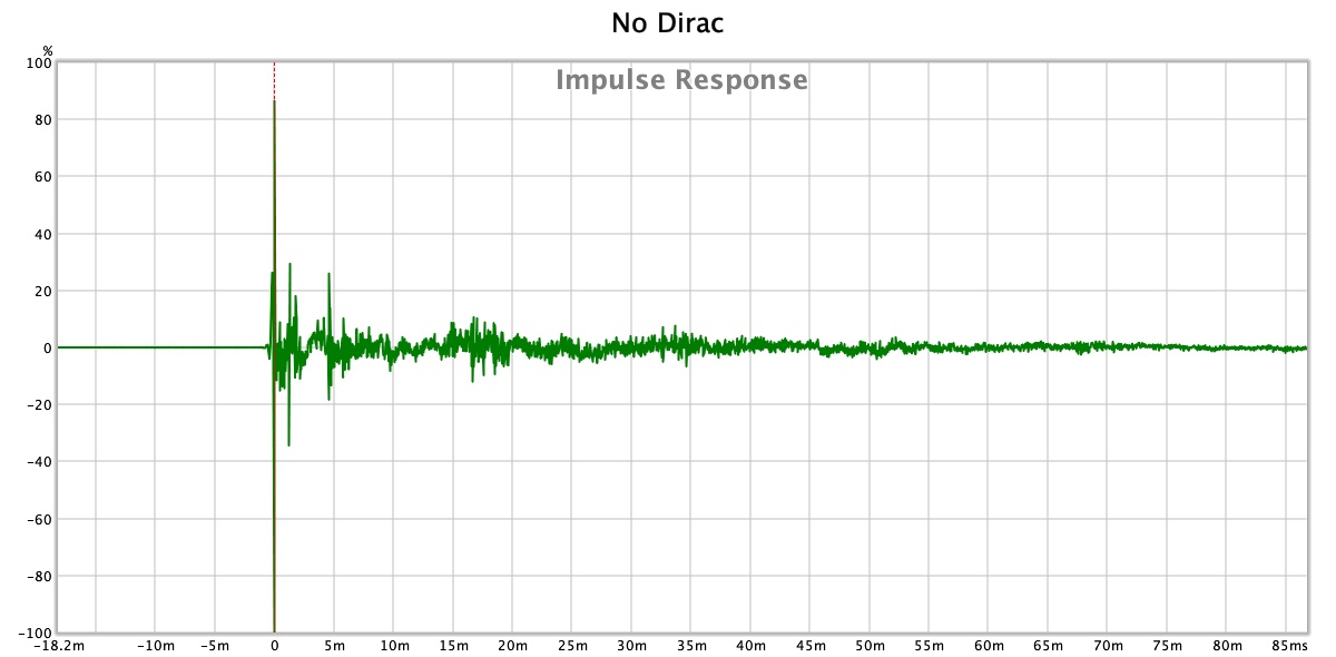

Εχω ανεβάσει ντουζίνες.
Να μερικές παλιές απο τα GoldenEar, όταν τα είχα πρωτοπάρει, για να θυμούνται οι παλιοί και να μαθαίνουν οι νεώτεροι.
Ολες οι μετρήσεις είναι απο την θέση ακρόασης στον χώρο μου όπως ήταν προ διετίας, με όλα τα προβλήματά του, και αυτό είναι που δίνει μεγαλύτερο ενδιαφέρον σε τέτοιες μετρήσεις συγκριτικά με τις συνήθεις ανηχοϊκές, και για να δούμε τι κάνει το software σε πραγματικές οικιακές συνθήκες:

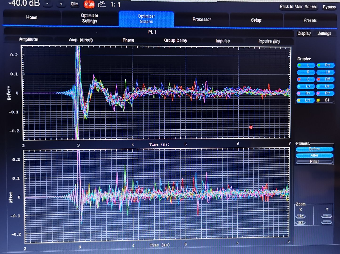

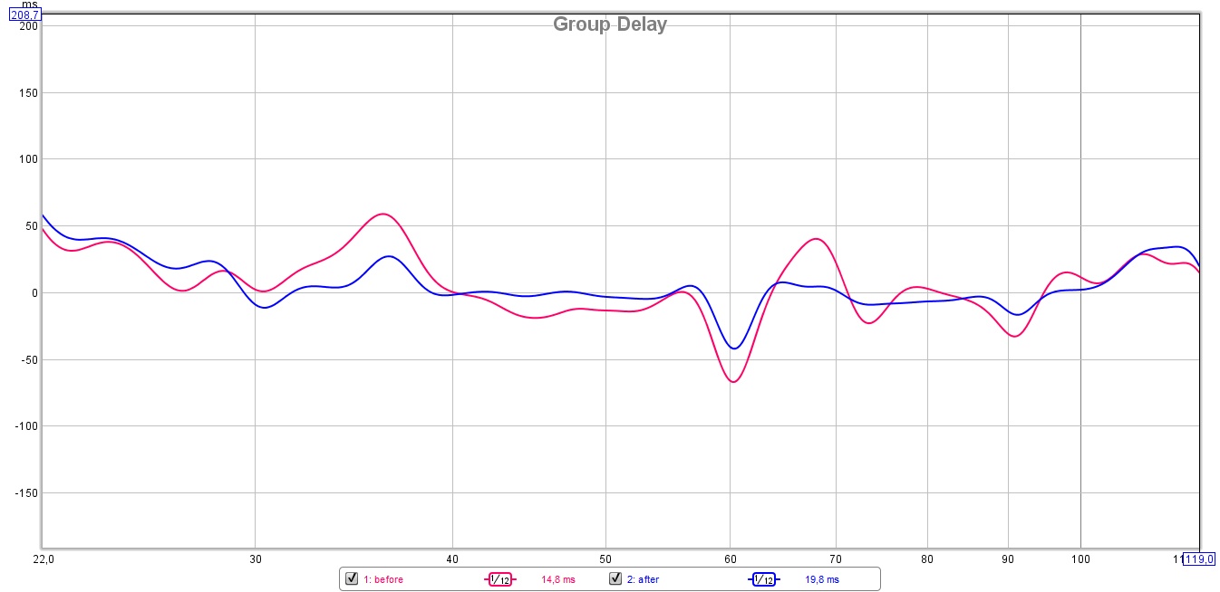

Post automatically merged:

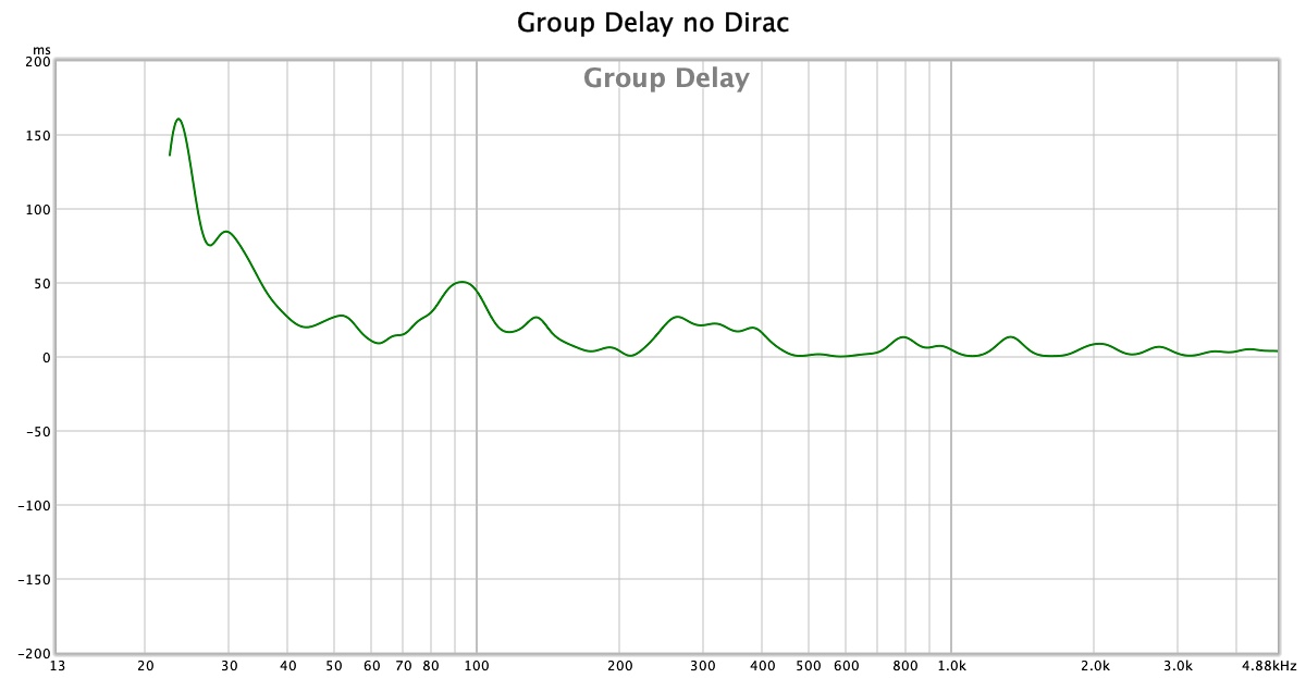

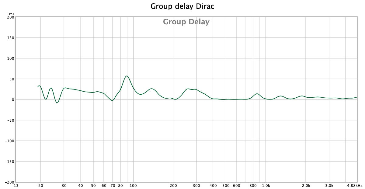

Και Group Delay, πάλι απο την θέση ακρόασης
το no dirac τι είναι, ποιο σύστημα;
στο δεύτερο διάγραμμα του τρινοβ στου Κώστα το ποστ βλέπω μια εξομάλυνση στο διάστημα 3-4 ms, ακούτε διαφορές που συντελούνται σε διάστημα 1 ms;
Κάποιος "επαγγελματίας" reviewer δεν έχει κάτσει να φτιάξει Α/Β τις παραπάνω μετρήσεις στο ίδιο σύστημα με τα ίδια μετρητικά μεταξύ των διαφόρων συστημάτων ισοστάθμισης και να το λήξει το ματσάκι μια και καλή;
Δεν είναι σύστημα. Είναι οι μετρήσεις με Dirac και χωρίς Dirac (no Dirac).
