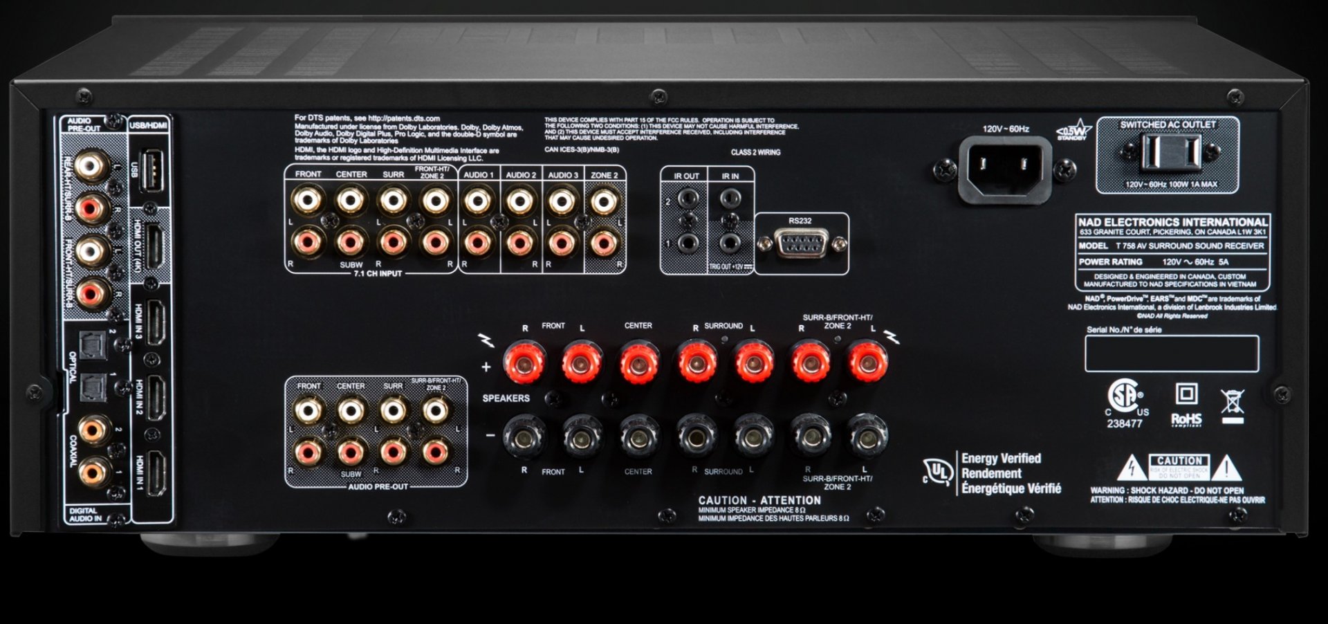

Όχι, δίνει 7 τελικούς ενισχυτές (ή εξόδους προ) για να οδηγήσεις την 7-αδα των κάτω ηχείων, και δίνει 4 εξόδους προενισχυσης για 4 άτμος.
Υποστηρίζει 7.1.4 πλήρως.
Μόνο ενισχυτές για τα 4 άτμος δε δίνει στο πακέτο.
Στη μια έξοδο σαμπ, βάλε συ 2 όμοια σαμπ στις 2 εμπρός γωνίες με όμοιες αποστάσεις από τη θέση ακρόασης, κι άστα να παιζουν σαν ένα, μικρό το κακο. Ειδάλλως, θες μίνι ντιεσπι για να στήσεις άριστα έως 4 σαμπ.

Να ο πάτος του:
Πάνω αριστερά βλέπω 4 εξοδους για 4 άτμος, και δίπλα στις μπορνες ηχείων άλλες 8 (7.1).
Τι λέει το κοντρόλ; :lol:
ΥΓ. Για τους 7 τελικούς, από 80€ να πεις το τεμάχιο, που είναι ξεφτίλα και δε βρίσκεις ενισχυτή σε τέτοια λεφτά, είναι 560€ η αξία των ενισχυτικών...
Δηλαδή για av προενισχυτή με ντιρακ, και διάφορες δυνατότητες, δίνεις ας πούμε περί τα 800€... Εντάξει... Ιναφ.

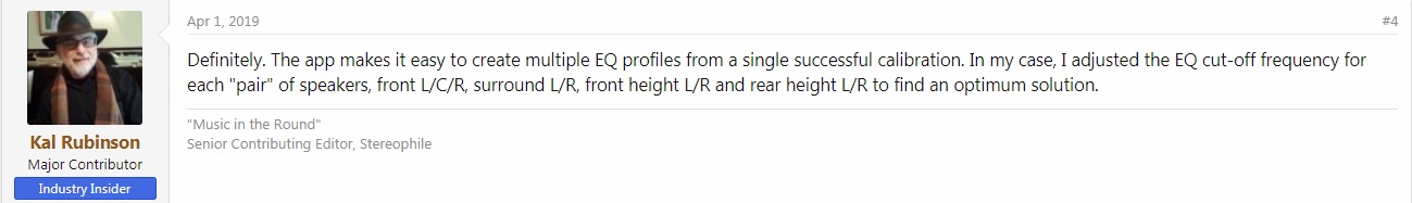

Και δεν ειναι μόνο ο Rubinson του Stereophile που εχει Marantz με σβηστό το Audyssey και εξωτερικο Dirac.
Και ο @makis.pol νομίζω το είχε κανει παλιότερα, και ο @TERMATOGAZI. Δεν είναι τυχαίο.

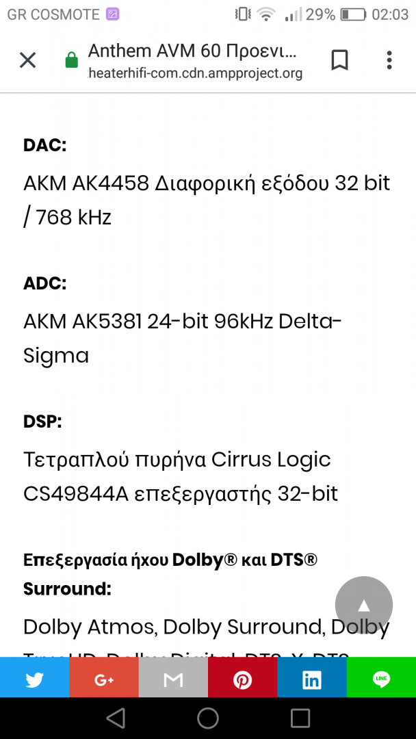

Μάλλον έχει και auro 3d, από ότι λέει αν μετέφρασα σωστά τα γερμανικά στον google
überraschung im positive sinnen besonderes wegen auro 3d endlich aus meiner sich
αν αληθεύει τότε στα 4κ€ εχουμε 16 xlr, dirac και όλα τα φορματ. Ε τότε αξίζει να κάνεις την θυσία, υπέρβαση όπως στην ευχή το λένε............
