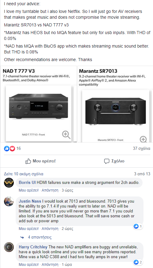

Εντωμεταξύ πέφτει μπροστά μου στο FB αυτό
Post automatically merged:
βαριέμαι να βάζω και τα ενδιάμεσα σχόλια. αμέτρητα προβλήματα οι NAD, τους σώζει το dirac

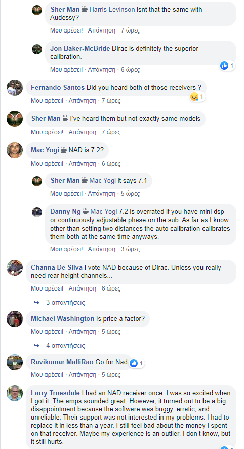

View attachment 137868 View attachment 137869
Το Facebook ειναι για να κανεις καμάκι, όχι για να διαβάζεις κριτικές HiFi.

Αλλά στα συγκεκριμένα σχόλια δεν είναι κρητικές, είναι αναφορές προβλημάτων από ιδιοκτήτες.
