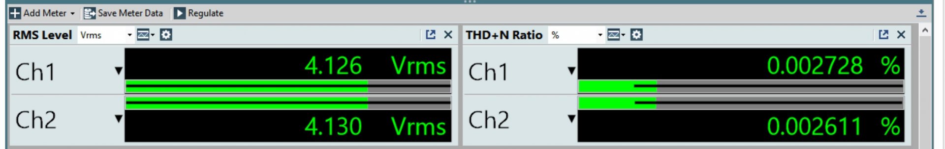

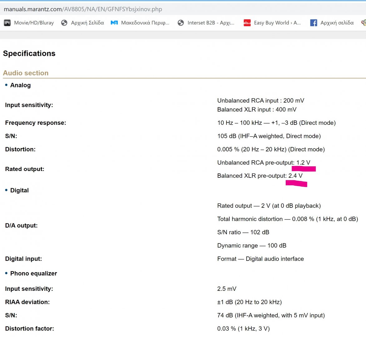

Τελικά αυτός ο Amiros γιατί το κάνει αυτό?
Στον Marantz έδωσε 4v ενώ στο manual λέει ξεκάθαρα RCA 1.2 - XLR 2.4
S/PDIF Measurements
As mentioned, I limited my testing to balanced output. If you are getting such a processor, that should be your method of connection. I fed the unit S/PDIF signal from my Audio Precision analyzer and adjusted the output to nearly 4 volts :
και όχι μόνο στα 4 τα ξεπέρασε 4.130 v
Αυτό δεν το ερμηνεύεις σωστά και απορώ που πέρασε στο ντούκου. Ο Amir του δίνει στην είσοδο XLR 4,1 volts. Το παραπάνω pdf λέει ότι ο ενισχυτής έχει εξόδους XLR που δίνουν "Rated output" 2,4 volts. Μέ ό,τι εννοεί αυτός "Rated output".
Το λέει ξεκάθαρα spdif

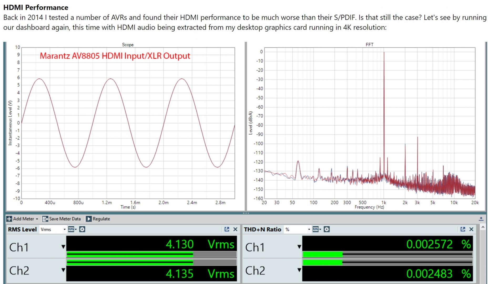

Post automatically merged:
και παρακάτω το μετράει με hdmi ξανά στα 4+ V με παρόμοια αποτελέσματα

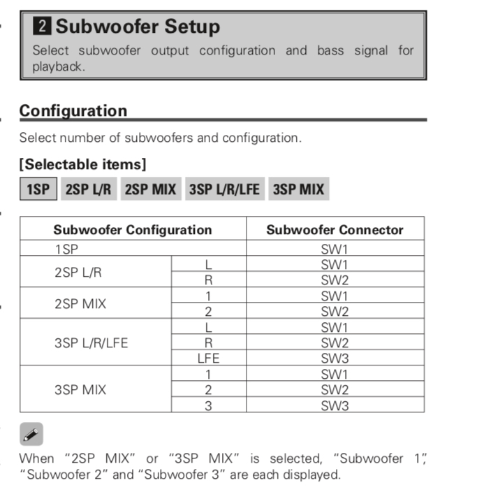

Να διευκρινήσω ξανά τι εννοούμε stereo subs:
Εννοούμε να πηγαίνει το σήμα των αριστερών ηχείων μόνο στο αριστερό σαμπ και των δεξιών στο δεξί σαμπ. Και να ισοσταθμίζονται χωριστά.
Όχι να έχουμε δυο σαμπ που τα ονομάζουμε L-R, και παίζουν το ίδιο μονοφωνικό σήμα. Ασχέτως αν μας δίνει ο επεξεργαστής το δικαίωμα ξεχωριστής ισοστάθμισης για το καθένα. Αυτό το κάνουν πολλοί επεξεργαστές.
Ρίχνοντας μια ματιά στο manual https://www.denon.co.uk/uk/product/homecinema/avreceiver/avpa1hda?docname=Bed_AVP-A1HDA.pdf το μόνο που βρήκα είναι αυτό:
Routing επιλογή δεν είδα. Ισως να κάνει, αλλά δεν το διευκρινίζει. Κατά πάσα πιθανότητα όμως δεν κάνει, γιατί αν έκανε θα το καυχιόταν. :tongue:
Μάλλον πρόκειται για το ίδιο bass managed σήμα με δυνατότητα διαφορετικής ισοστάθμισης, με το ένα από τα τρία σαμπς να ειναι μόνο LFE και όχι αναπαραγωγής σήματος bass managed ηχείων.
Μόνο ενα email θα μας το διευκρινήσει με σιγουριά.
Οτι και να είναι πάντως, σε καμία περίπτωση δεν θα κάνει σωστή ισοστάθμιση πολλαπλών σαμπς.
Ούτε το σημερινό Audyssey κάνει:gotcha:

1 η στήλη αυτό που λέει κάτω από το selectable items 3SP/ L/R/LFE.
τΙ ΔΕΝ καταλαναίνεις.
Επίσης ο πίνακας το δείχνει καθαρά .
Δεν νομίζω να θες επεξήγηση του πίνακα ε? εκεί που λέει 3SP l/r/lfe

It has three independent balanced and unbalanced subwoofer outputs which allows an end user to connect up to 6 subwoofers in their system without using a single y-splitter.
The configuration modes include:
  • *1SP – assigned to SW1
  • *2SP L/R – stereo split + LFE to both, assigned to SW1 and SW2
  • *2SP Mix – mono split + LFE assigned to SW1 and SW2
  • 3SP L/R/LFE – stereo split to SW1 and SW2 + LFE only to SW3
  • 3SP Mix - mono split + LFE assigned to SW1 and SW2
* you can also connect a tactile transducer assigned to SW3 which outputs only LFE info when using these configuration modes

Έχεις 3 διακριτές εξόδους σαμπ, η μια παίζει μόνο το lfe και τίποτε άλλο, η άλλη μόνο το δεξί ηχείο και τίποτε άλλο, και η τελευταία μόνο το αριστερό μόνο του σενιο ξεκάθαρο.
Απλά κι όμορφα.
Το μόνο "μπας μάνατζμεντ" είναι όταν έχεις ένα σαμπ, που μιξάρει τα 2 κυρίως ηχεία στην έξοδο 1, ή μιξάρει τα 2 ηχεία και βγάζει μονοφωνικη έξοδο μπάσου σε όλα, είτε 2 είτε 3, δηλαδή δίνει μια μονοφωνικη έξοδο μπάσου σε όλα.
Το φορτώνει και το lfe άμα λάχει είτε σε 2 σαμπ, είτε σε 3.
Μια χαρά.
Δηλαδή μιξάρει τα 2 κυρίως ηχεία μεταξύ τους και με το lfe μαζί.
Εντάξει. Μπας μάνατζμεντ 2 ηχείων. Πρωτότυπο.
