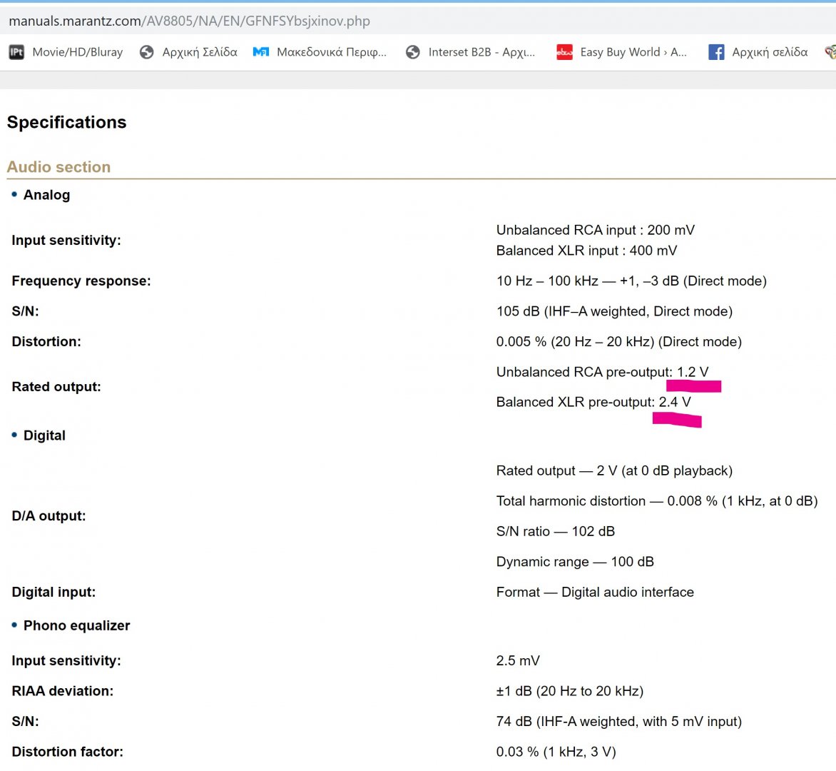

Απο Marantz δεν βρίσκω σπεκς.
Τελικά αυτός ο Amiros γιατί το κάνει αυτό?
Στον Marantz έδωσε 4v ενώ στο manual λέει ξεκάθαρα RCA 1.2 - XLR 2.4

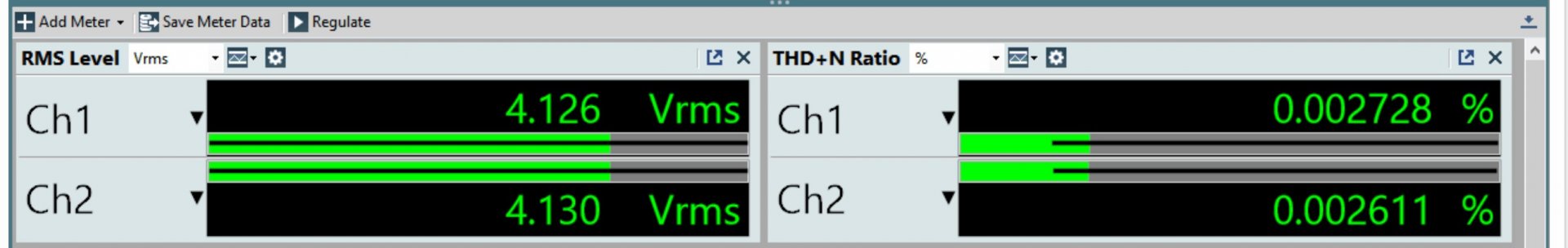

S/PDIF Measurements
As mentioned, I limited my testing to balanced output. If you are getting such a processor, that should be your method of connection. I fed the unit S/PDIF signal from my Audio Precision analyzer and adjusted the output to nearly 4 volts :
και όχι μόνο στα 4 τα ξεπέρασε 4.130 v

Καλά κάνει .
Τα RCA πρέπει να βγάζουν 2V +.
Ta XLR 4V +.
Εκτός και αν θέλετε να γυρίσουμε σε εποχές ματσαρίσματος και λοιπές τρίχες για να καλύψουμε τις ελλείψεις των εταιρειών.
Εσυ καλά τα λές, όταν όμως ο κάθε κατασκευαστής (nad marantz..... ) σου λέει τις προδιαγραφές, αυτός γιατί να μετράει εκτός?
