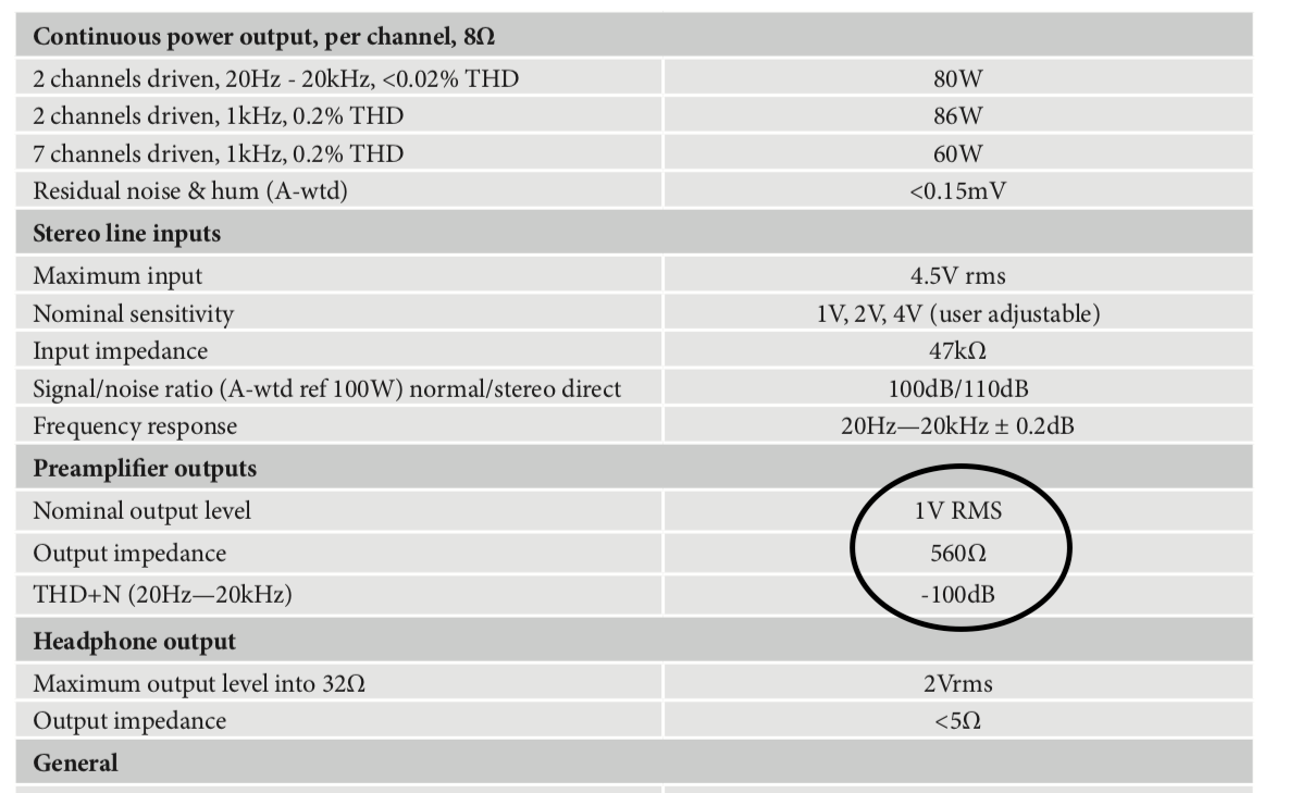

Αν κάποιος θέλει άλλη εναλλακτική εισαγωγική πρόταση με Dirac (φυσικά), το αμέσως επόμενο ανταγωνιστικό προϊόν έχει την ακριβώς διπλάσια τιμή:
Και η έξοδος προενίσχυσης είναι στο 1V !!!!!

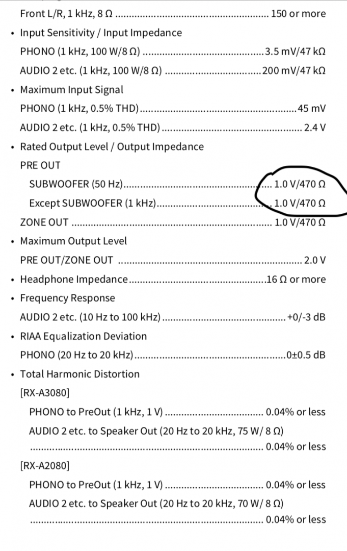

Ο ανταγωνιστικός Yamaha, με διπλάσια τιμή αγοράς απο τον Nad, χωρίς Dirac, και αυτός στο 1V:

To συμπέρασμα που καταλήγω είναι:
Μπορεί η Ναντ να έθεσε το πραγματικό 0 dB στα -6 dB του βολιουμ κοντρόλ, για λόγους μάρκετινγκ (κοίτα πόσο δυνατά παίζει στο "παρά τέταρτο" και τέτοιες αηδίες).
Εκεί βρίσκεται η παπαριά κατά πάσα πιθανότητα.
