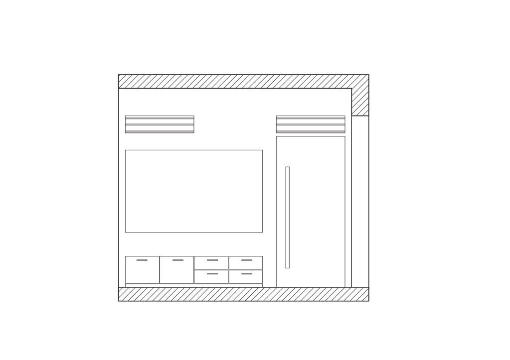

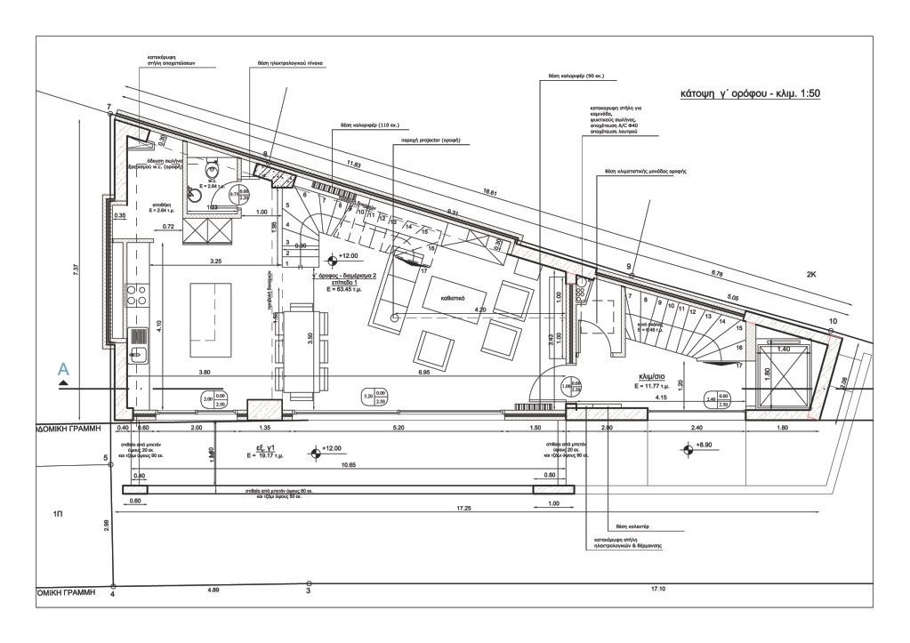

Επαναλαμβάνω προηγούμενο post, τώρα που μπήκαν και οι εικόνες για να είναι πιο ολκληρωμένο..

Όπως θα δείτε και στην κάτοψη του χώρου αλλά και στην όψη του τοίχου, ο χώρος είναι περίεργος και θέτει αρκετούς περιορισμούς. Εξ ου και το κόλλημα με τα Dome που είναι στιλάτα, τοποθετούνται εύκολα , στρίβουν κοκ. Πιο σημαντικό από αυτά όμως είναι να έχω άρτιο ηχητικό αποτέλεσμα. Έτσι τα απαρνούμαι και το αποδεικνύω και στο avatar που πέρα από ενα αριστούργημα, αναφέρεται και στην κατάστη που βρίσκομαι...
Ιδιαιτερότητες χώρου:
Πλαϊνά surround: το αριστερό μπαίνει στον τοίχο κάτω από την εσωτερική σκάλα σε ύψος γύρω στο 1,80μ. Το δεξί μπαίνει στον τοίχο πάνω από την μπαλκονόπορτα, άρα αναπόφευκτα πιο ψηλά, έστω στα 2,30μ (Και τα δύο στο ύψος του προτζέκτορα)
Πίσω Surround: τοποθετούνται πάνω στο δοκάρι, ψηλά κοντά στο ταβάνι, ύψος περί των 2,50μ. Ποια είναι η ιδανική απόσταση μεταξύ τους;
Μπροστινά: Το μήκος του τοίχου (όπως μπαίνεις δεξιά) είναι εκεί που θα μπει οθόνη, τηλεοραση, έπιπλο με μηχανήματα , κεντρικά ηχεία κτλ είναι μήκους περίπου 2,30μ. Η σκέψη είναι να μπουν τα 3 κεντρικά στον τοίχο στη σειρά κάτω από την τηλεόραση σε τέτοιο ύψος που να μην καλύπτονται από το πανί όταν αυτό ανοίγει.
Επίσης, αν δείτε την όψη θα καταλάβετε ότι το πανί δεν μπορεί να μπει πολύ ψηλά λόγω των στομίων του κλιματισμού με αποτέλεσμα να είναι πολύ πιθανό όταν ανοίγει να καλύπτεται από τα ηχεία δαπέδου (αν μπουν τέτοια).
Για παράδειγμα τα Jamo D6 PEX 7.1 που αναφέρθηκαν παραπάνω και θα ήθελα τη γνώμη σας και ειδικά του argi που τα είχε, θα ταίριαζαν με τις ιδιαιτερότητες του χώρου (σε απόδοση αλλά και εγκατάσταση;) Π.χ. τα 3 μπροστινά Jamo που είναι μεγάλα σε μήκος (59,5εκ το καθένα) θα μπορούσαν να μπουν στον τοίχο έχοντας ουσιαστικά μεταξύ τους απόσταση 10 το πολύ 15 εκ.;
Τέλος τι λέτε γι αυτά; Ταιριάζουν ιδιαίτερα με το μικρό μήκος του τοίχου..
Αν μπορείς φέρε και τα 2 ηχεία στο 2,30 και βρές μιά βάση που να τους δίνει κλίση προς τα κάτω.
Περίπου 1,80 με 2 μέτρα.Πρόσπάθησε να τα βάλεις και αυτα σε βάσεις που να πέρνουν κλίση.
Τα jamo μάλλον θα τα θάψεις τόσο κοντά μεταξύ τους
Μια πολύ καλή λύση για στριμόκωλους χώρους.Πάρε ένα τηλ τον Αποστόλη μπάς και έχει κανένα να το ακούσεις.Αν δεν έχει κάνε ένα κόπο και άκου τα μικρα σετ,δλδ αυτό και αυτό.
Πονηρή λύση(για περιφεριακά) με εξαιρετική ποιότητα αλλά δεν ξέρω πόσο δυνατά μπορούν να παίξουν.
