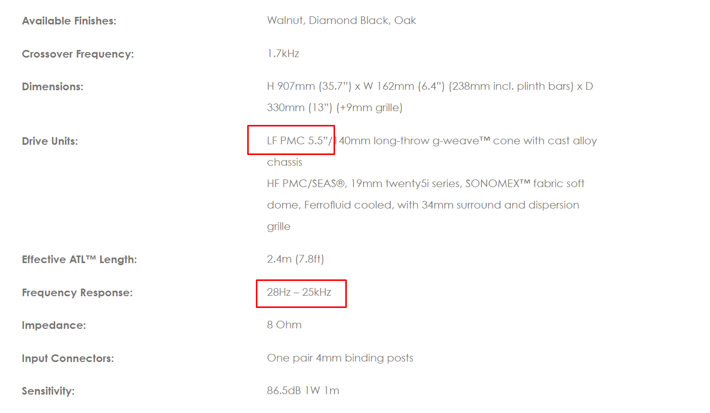

Αφού κατεβαίνει στα 28Hz ρώτα τους γιατί να πάρω το μεγαλύτερο μοντέλο? Για 1 Hz παραπάνω? 😅
Frequency Response:27Hz - 25kHz
Για να παιζει πιο δυνατα σε περιπτωση που καθεσαι πιο μακρια και εδω ταιριαζει και των τηρουμενων των αναλογιων γιατι τα υλικα μενουν ιδια για να εχεις λιγοτερο distortion

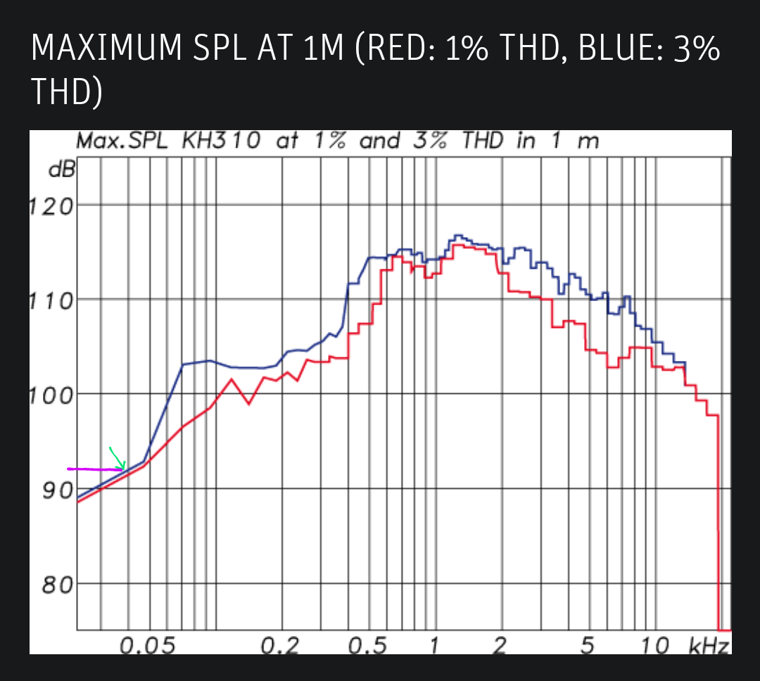

Δώσε γράφημα max SPL με μετρημένη παραμόρφωση (πες έως 3%, δηλαδή κάτω του ορίου του hi-fi που είναι 1% THD) που να φτάνει ή να ξεπερνά τα 95 dB SPL (A) από κάθε ηχείο στα 2 μέτρα απόσταση ακρόασης από τους 40 κύκλους.
Τι πιο απλό.
Το δικό μου ηχείο ας πούμε, το Neumann 310 με ένα γουφερ 8,25" , μας δείχνει η φίρμα πως σε 1 μέτρο απόσταση ακρόασης (όχι σε 2 που λες εσύ) έχει max SPL στους 40 κύκλους με 3% THD μόλις 92 dB SPL (A), και λίγο λιγότερο με 1% THD:
Έλα, πάμε με το 5" στα 2 μέτρα, να φτάσει 95. 😁🤭
ΥΓ. Από το ανωτέρω γράφημα, φαίνεται πως οριακά φτάνει αυτό το ηχείο τα 104 dB SPL (A) πάνω από τους 80 κύκλους, στο 1 μέτρο απόσταση ακρόασης και με 3% THD φυσικά.
Δηλαδή, είναι οριακά οκ για στάθμη αναφοράς σε 1μ απόσταση ακρόασης.
Ξέρεις πόσο πραγματικά δυνατά παίζει αυτό το ηχείο; (Εννοείται με σαμπ).
Δεν φαντάζεσαι. Κι όμως, οι μετρήσεις είναι αυτές, οριακές για 2-καναλο και μόνον με χρήση σαμπ.
Από τις 8,25" στο 1 μέτρο, αν πας στις 5" στα 2 μέτρα, θες να δεις μετρήσεις max SPL?
Έχω αρκετές. Και από Neumann. Θες; Δε θες..🤣

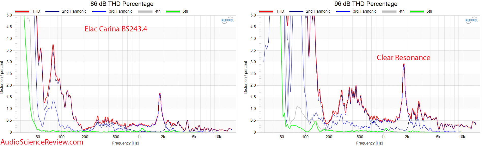

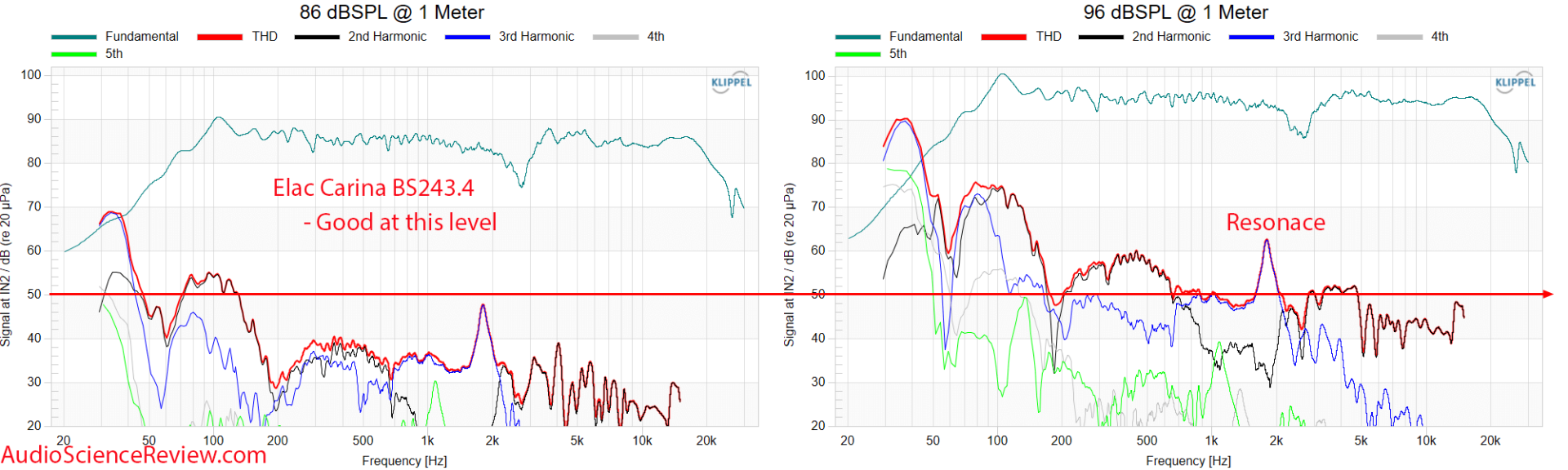

Και μερικά χιλιοειπωμένα:
Όποια στάθμη ακρόασης και αν επιλέξουμε ως μέση, χρειαζόμαστε περίπου +15db για τις κορυφές, συντηρητικά, μόνο για τυπικές ηχογραφήσεις. Αν θέλουμε καλές ηχογραφήσεις κλασικής, θέλουμε +20db για κορυφές. Δηλαδή αν επιλέξουμε μέση στάθμη 85dB (reference) θέλουμε 105db peak.
Μετά αρχίζουν οι εκπτώσεις: αν επιλέξουμε 78db μέση, θέλουμε 98db.

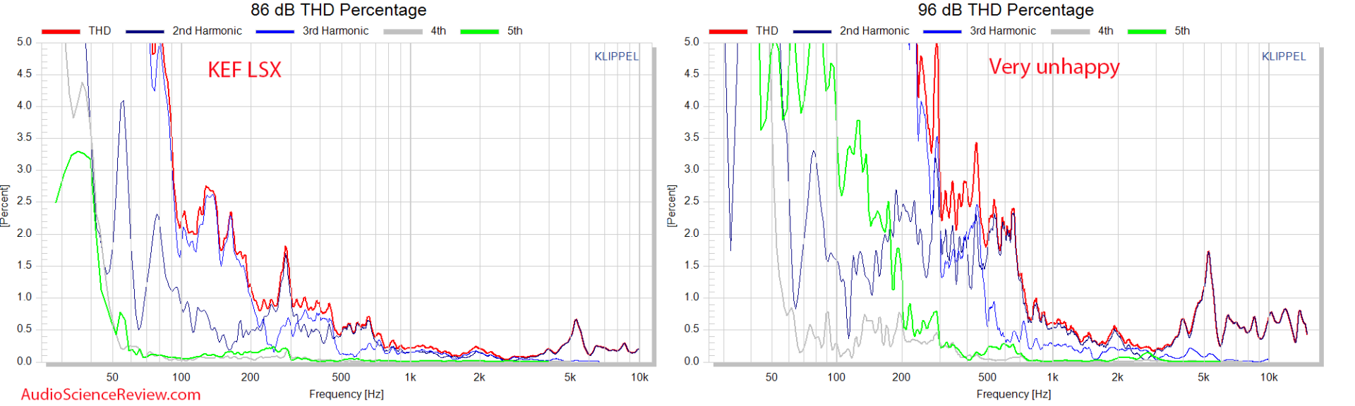

Θα βάλω μερικές μετρήσεις από ποιοτικά μικρά ηχεία, να δούμε αποκρίσεις, αλλά και παραμορφώσεις στα 86 και 96dB (ακόμα πιο κάτω δηλαδή)
Πάμε

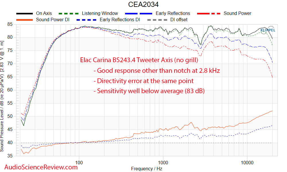

Elac Carina BS243.4 Speaker Measurement THD Distortion  Bookshelf stand-mount.png
Elac Carina BS243.4 Speaker Measurement Relative THD Distortion  Bookshelf stand-mount.png

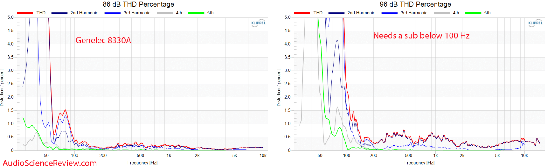

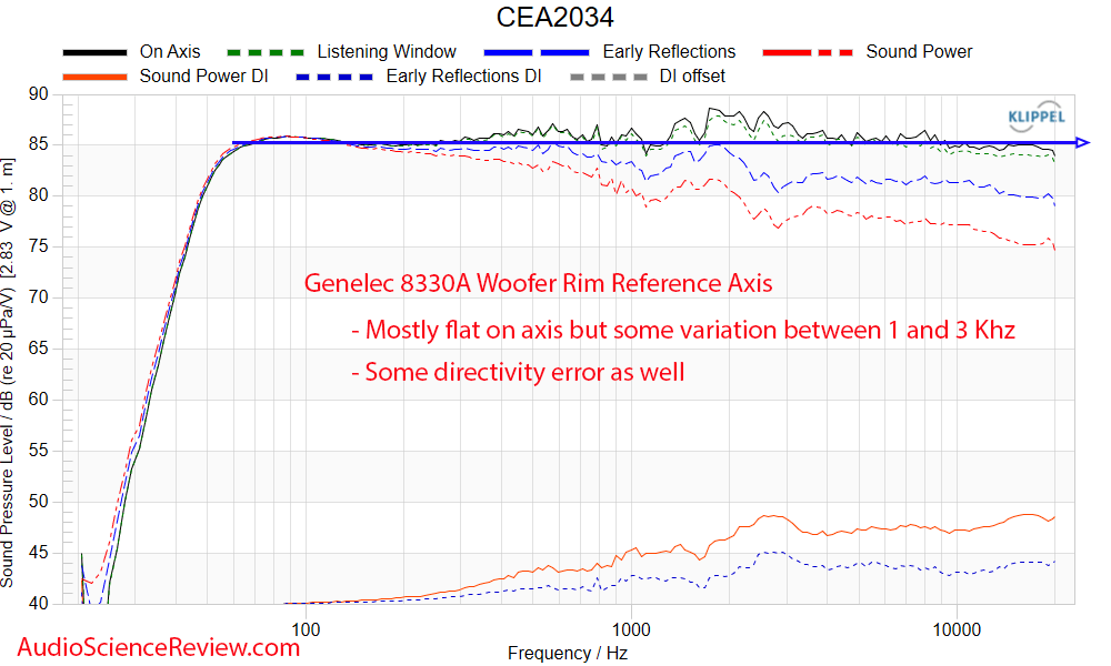

Ένα Genelec
Genelec 8330a relative distortion vs Frequency Response Meaurements Powered Studio Monitor.png

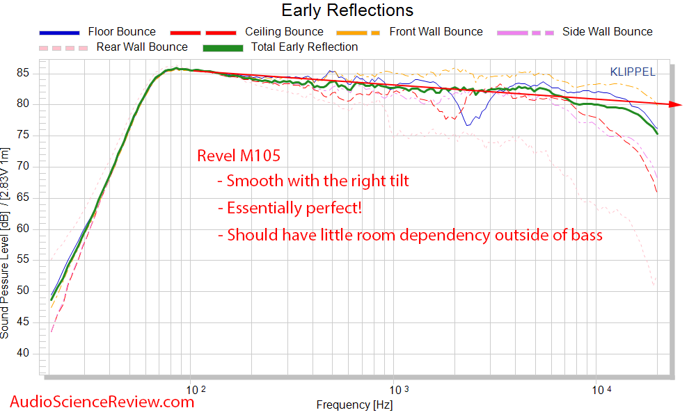

Revel M105 bookshelf speaker Spinorama CTA-2034 Early Window Frequency Response Measurements.png
Revel M105 bookshelf speaker Distortion THD Relative Measurements Audio Measurements.png

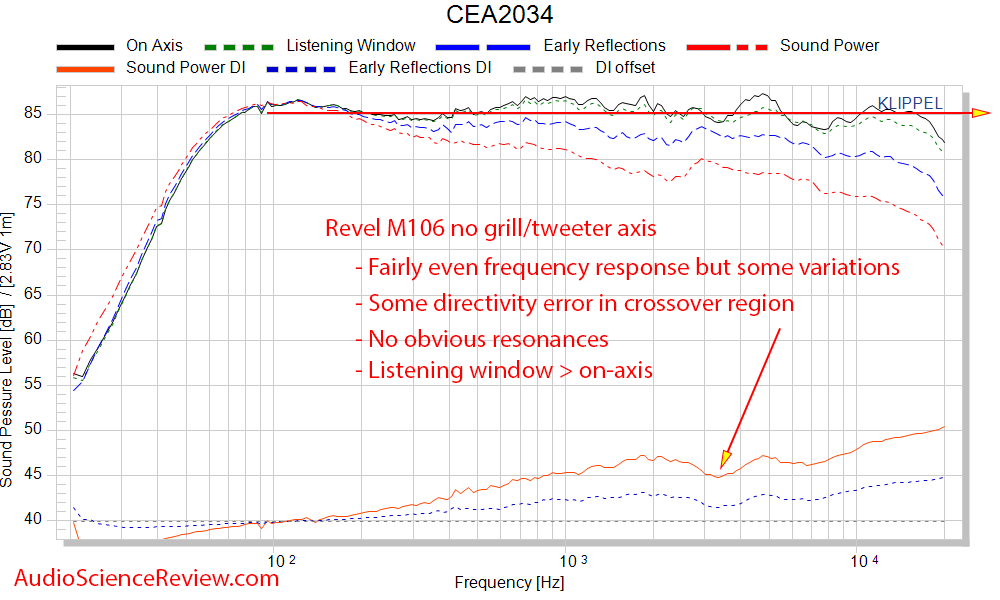

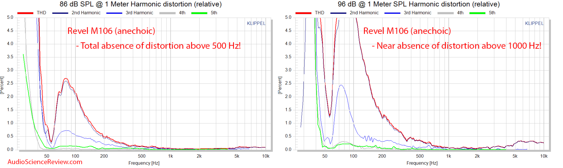

και ένα πιο μεγάλο
Revel M106 bookshelf speaker spinorama CEA2034 frequency response measurents.png

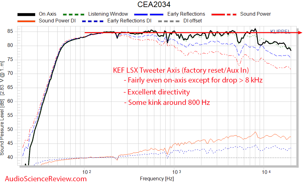

KEF LSX THDpercentage distortion vs Frequency Response Measurements Wireless Powered Speakers.png

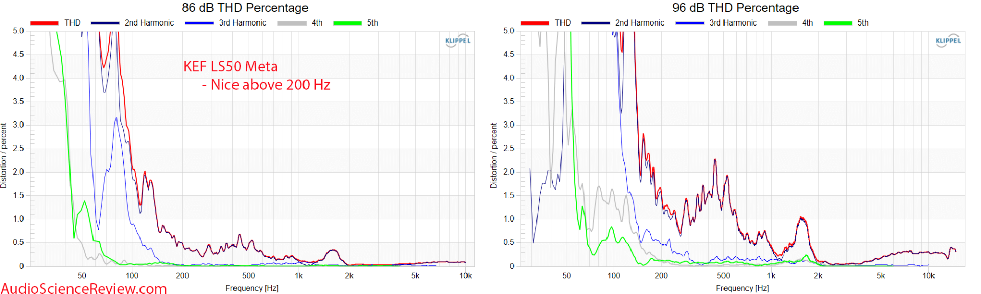

KEF LS50 Meta Measurements relative THD vs Frequency Response Bookshelf Coaxial Speaker.png

Εγώ τις παραμορφώσεις τις βλέπω να βγαίνουν έξω από το διάγραμμα, στο ένα μέτρο στα 96db. Και δεν μιλάμε καν για πρώτη οκτάβα, αλλά για τρίτη....
Αν το πιέσετε λίγο ακόμα, θα δείτε και το μιντγούφερ να βγαίνει έξω.... από το ηχείο :p
Δεν γίνεται καν συζήτηση για peak reference, είναι τελείως εκτός θέματος.
Άντε τώρα να το σφίξεις με το καλώδιο....
:lolsign: :lolsign: :lolsign: :lolsign: :lolsign:

Για χαμηλομεσαίες μιλάμε εδώ, τρίτη οκτάβα. Όλα πάνω από 5% κατά πολύ. Και ναι, με ενδιαφέρουν οι κορυφές, εκεί θα ακούσεις την παραμόρφωση, όχι στην μέση στάθμη. Στην κορυφή.
Σταματήστε, οίκτο.
Τα αλλα ηχεια που εβαλες @Dimifoot δεν εχουν μπασο απο επιλογη για να τα κανεις pair με sub
Ποια; Τα revel? focal? Ποιά; Έτσι λένε οι εταιρίες;
Ή μήπως τελικά όλα; :biggrin:
