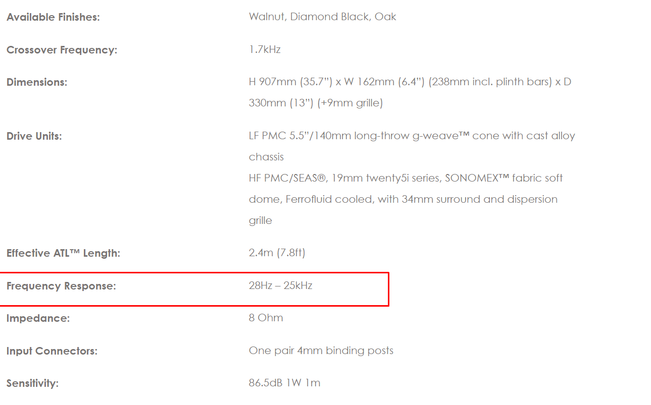

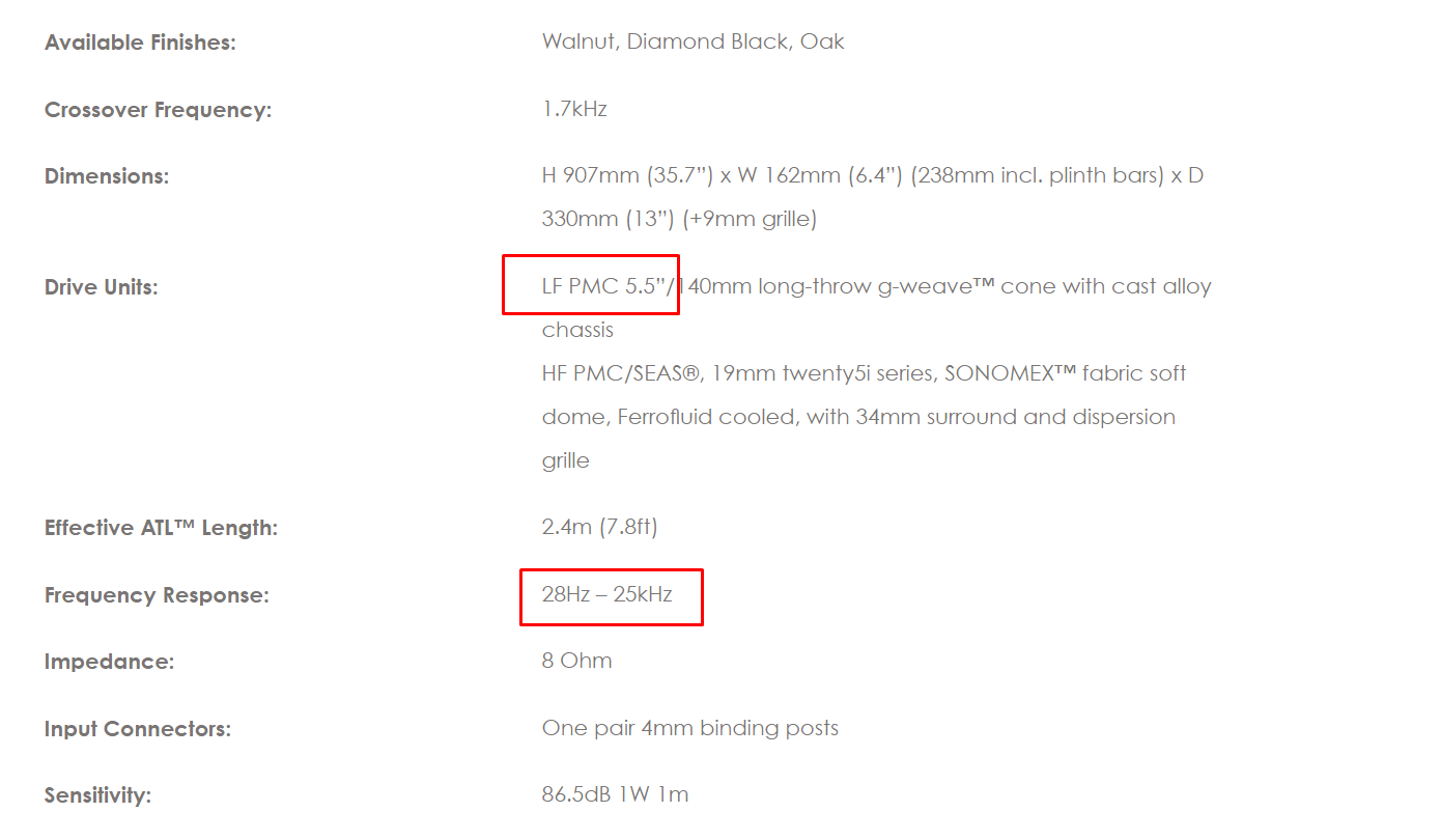

Παρεθεσα ενα ηχειο που δηλωνει εκταση στα 28hz αλλα δεν βρισκω μετρησεις γι αυτο μαλλον γιατι ειναι καινουριο. Οι σταθμες που αναφερεις ειναι απο τις καμπυλες ισης ακουστοτητας. Στο hifi o στοχος ειναι να αναπαραγεις τις συχνοτητες που ειναι στην ηχογραφηση, οχι απαραιτητα να φερεις τις εντασεις σε ολη τη συχνοτικη περιοχη στο να ακουγονται το ιδιο δυνατα στο αυτι σου. Τι θεωρεις threshold σε thd για τα 40-80 hz? Επισης δεν εχω αυτο το ηχειο το pmc. Στα δικα μου ηχεια παντως με test tones τα 46hz τα πιανω σε -3db με μια standard μετρηση στο rew που επιβεβαιωνει και τον κατασκευαστη.
