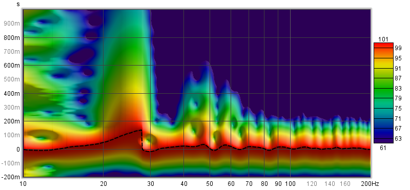

Chris,πρέπει να μας εξηγήσεις με ποιες δράσεις από αυτό το spectrogram...
...πήγαμε σε αυτό:
Δεν εννοώ την αλλαγή στα βήματα επί του οριζόντιου άξονα,αλλά τη μαύρη καμπύλη που περιέργως έστρωσε γύρω από τα 50 Hz κάνοντας σταθερά...υδατοφράκτη κάτω από τα 30 Hz...

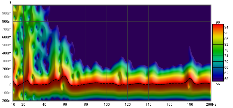

Ναι Ναι, το επανω ειναι με περιστρεφομενο μικροφωνο στα 327 εκατοστομετρα
Το κατω ειναι στα 60 εκατοσομετρα περιστρεφωμενο βεβαιως:hi:μονο τα υποβαθυφωνα παιζουν;)
Οι δορυφοροι εκτος

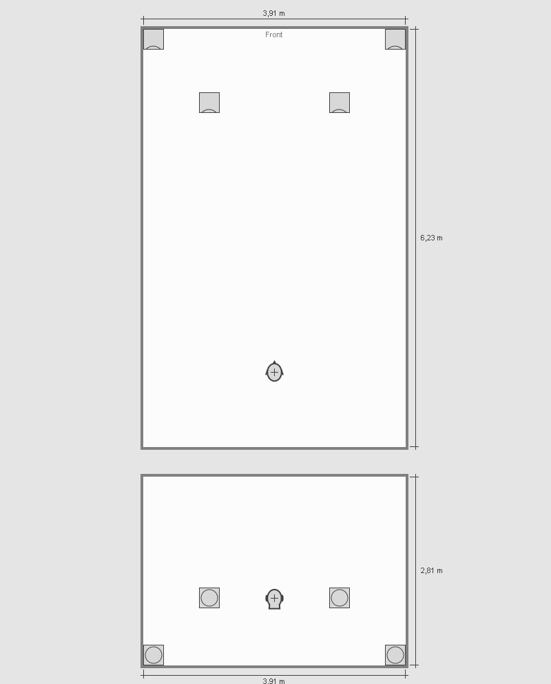

η διαστασεις του δωματιου, τα ηχεια δεν ειναι ετσι τοποθετημενα που φαινονται στο γραφημα

Η τεχνική περιστρεφόμενου μικροφώνου είθισται για λήψεις με σήμα ροζ θορύβου και μέσω της ενότητας RTA (Real Time Analyzer).
Στις πρώτες οκτάβες ούτως ή άλλως τα μήκη κύματος έχουν μεγάλα μεγέθη,οπότε είτε το μικρόφωνο περιστρεφόταν είτε έμενε ακινητοποιημένο κατα τη διάρκεια των sweep,μικρή η διαφορά,Όμως η έννοια των λήψεων είναι να γίνονται πάνω και γύρω από κανονική θέση ακρόασης.Υποψιάζομαι...ατασθαλίες.
