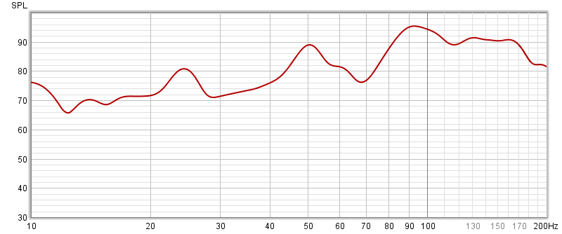

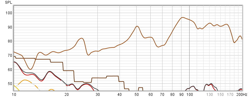

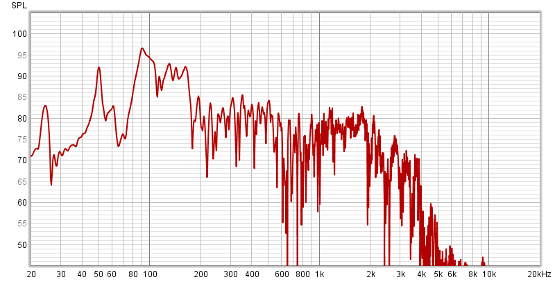

Τα δυο υποβαθυφωνα μονο, KRELL FLAT εκανα τιποτις η αερα πατερα ;)

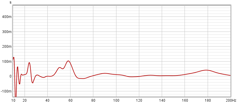

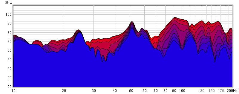

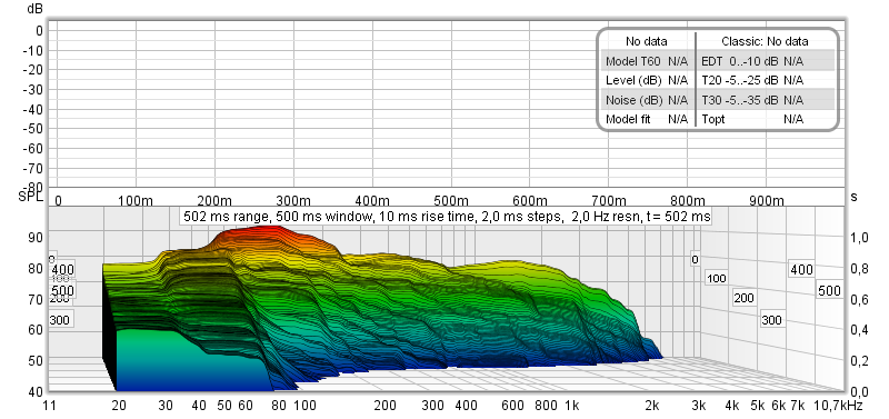

Chris,για λόγους Αρχής βάλε από το εικονίδιο Limits το κάτω συχνοτικό όριο (οριζόντιος άξονας) του Spectrogram σε τιμή 20 Hz...
Επί της ουσίας,η σοβαρή απόκλιση στη ζώνη 45-65 Hz με τις συνοδές ενεργειακές ουρές είναι βέβαιο ότι γίνονται αισθητά χαλώντας μια παράσταση με πολύ άδικο τρόπο...

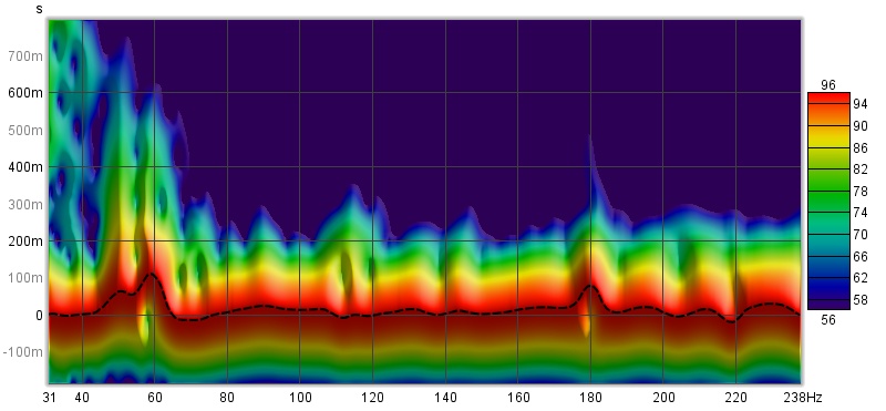

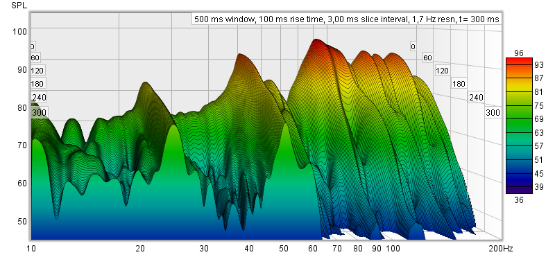

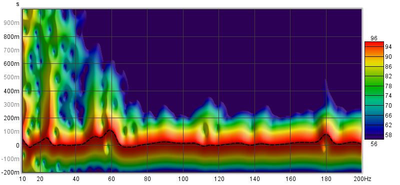

18.094
60.200
Όπως καταλαβαίνεις,κάτω από τα 65 Hz γίνεται ΄΄του Κουτρούλη ο γάμος΄΄...μειωμένα SPL με αυξημένη διέγερση στο χώρο...Για να εξομαλυνθεί τέτοια ανωμαλία θα χρειάζονταν πρόσθετα - κανονικά - sub για τις δύο πρώτες οκτάβες αλλά και λειτουργικές ρυθμίσεις delays,κατά προτίμηση μέσω κεντρικού επεξεργαστή.
Οι γεωμετρικοί κανόνες γι ακουστικό κροσάρισμα απαιτούν εκτός της τριβής με το αντικείμενο και sub των οποίων το λειτουργικό σύστημα να μην καθυστερούσε υπερβολικά το σήμα ελέω προηγμένης επεξεργασίας...Πιάσε το αυγό και κούρεψέ το δηλαδή,αφού τα σύγχρονα sub φημίζονται για τις πρόσθετες δυνατότητες με τις οποίες είναι εξοπλισμένα,ενώ το DSP τους δεν απενεργοποιείται ολότελα...
