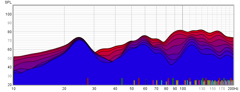

ναι μάλλον ανεφερεσαι στο τελευταίο γαρφημα που τώρα είδα. Παλιά εγω νομίζω είχε δει μια άλλη μετρηση του που ήταν κάπως καλη όμως ? (τεσπα δε θυμαμαι και αντε να ψάξω τώρα).
Επίσης να ρωτήσω κάτι σαν άσχετος πως γίνεται με 98 db ευαισθησίας και δυο (? νομιζω) 15 αρια να μην έχει ενεργεια σε ενα τετοιο δωμάτιο ?
Πως ειναι δυνατόν με 98 db ευαισθησια και 15 ιντζες να μην εχει ενεργεια έστω μέχρι εκεί που πανε ? Ή λαθος μετραει ή λαθος εχει τα sub σε θεσεις ή λάθος θέση ακρόασης ?? ή εχει ψοφιο εντελως ενισχυτη (αποκλειεται καθως 98 db δε θελει πολλά).
Οι μπασοπαγίδες γιατί να μη βοηθησουν εαν είναι θέμα λάθος της "κατανομης" ενεργειας σε όλο το δωμάτιο και όχι στη θέση ακρόασης ? Ισα ισα αυτή είναι η δουλειά τουw και νομίζω αυτό δε το κάνει ουτε το dsp (σε όλο το δωμάτιο) .
Καταρχάς η απόδοση όλων των ηχειακών μονάδων καθορίζεται από τις παραμέτρους Thiele-Small.Οι περίφημες μελέτες τους από τη δεκαετία του 70 έχουν επιδείξει ότι για σταθερά μεγέθη σε καμπίνα/μεγάφωνα η εκπεμπόμενη στάθμη βρίσκεται σε αντίστροφη αναλογία με το πόσο χαμηλά θα κατεβαίνει...Ειδικά στην περίπτωση των PA subs,αυτά είναι σχεδιασμένα με έμφαση στις υψηλές συνεχόμενες στάθμες υπό χαμηλότερη συγκριτικά θερμική καταπόνηση των μεγαφώνων.Αυτή η ιδιότητα για τις συνήθεις σχεδιάσεις που θα γινόταν να χωρέσουν σε τυπικούς οικιακούς χώρους αναμένεται να έρχεται σε βάρος της έκτασης στο κάτω όριο του φάσματος...
Δεύτερον,η πρώτη οκτάβα ειδικά είναι απαραίτητη καθότι έχει επιβεβαιωθεί ότι μεταδίδει σημαντικές πληροφορίες πάνω σε διαστάσεις και αληθοφάνεια ηχητικής σκηνής.Το προπαγανδίζει μέχρι και ο αρχιμάστορας της γνωστής REL,έστω και αν προτείνει αδόκιμους τρόπους στησίματος sub.
Πάμε τώρα στο γιατί επιμένω στη μεσολάβηση επεξεργαστή...Έστω ότι με μπασοπαγίδες,συνδρομή εξειδικευμένου ηχητικού μηχανικού και πολλή υπομονή κατορθώνει να ελέγξει τους πιο ενοχλητικούς ιδιορρυθμούς...Δεν γίνεται να ελεγχθούν στο σύνολό τους - εκτός αν σκάσει πεντοχίλιαρα + για ενεργές που θέλουν και αυτές προσεκτική τοποθέτηση.Με αυτό το σκέλος διευθετημένο,όχι μόνο θα εξακολουθεί να λείπει η πρώτη οκτάβα,αλλά στη συντριπτική πλειοψηφία περιπτώσεων δεν θα υπάρχει καλή ενσωμάτωση sub - main χωρίς επεξεργαστή.
Έστω ότι δεν τα χώνει σε AVAA ,αλλά σε τετράδα sub για να εξομάλυνε έτσι τις αποκρίσεις...Έστω ότι κατορθώνει με συστηματικό ψάξιμο να τα εγκαταστήσει σε θέσεις κατάλληλες για ομαλή απόκριση steady state...Στη συντριπτική πλειοψηφία περιπτώσεων αυτές οι θέσεις δεν ανταποκρίνονται σε αποδεκτή φασική και χρονική ευθυγράμμιση προς τα main ηχεία,οπότε θέλει επεξεργαστή για εφαρμογή delays...
Έστω ότι θα ψαχνόταν επίπονα ώστε να τοποθετούσε τα sub σε θέσεις με αποδεκτή φασική - σχεδόν αποκλείεται για χρονική - ευθυγράμμιση με την απόκριση των main...Στη συντριπτική πλειοψηφία περιπτώσεων η απόκριση δεν θα προέκυπτε αρκετά ομαλή...Τότε θα χρειαζόταν επεξεργαστή για ισοστάθμιση...
Έστω ότι θα έπαιρνε sub με ενσωματωμένα φίλτρα ισοστάθμισης για τη δική τους ζώνη ευθύνης...Αυτά με το δικό τους DSP θα καθυστερούσαν ακόμα περισσότερο το σήμα σε σχέση προς τα main,με επιπρόσθετο ζήτημα το ποια φίλτρα θα έπρεπε να εφαρμοστούν και σε ποιο εκ των τεμαχίων sub...Τότε θα χρειαζόταν επεξεργαστή.
Έστω ότι κατόρθωνε με κάποιον απίθανο τρόπο ν'αποκτήσει στο περίπου αποδεκτές χαμηλές πάνω στην κεντρική τουλάχιστον θέση ακρόασης...Στη συντριπτική πλειοψηφία περιπτώσεων οι συμβιβασμοί κατά την εγκατάσταση χωρίς βοήθεια από κεντρικό επεξεργαστή θα οδηγούσαν σε πλημμελή σύζευξη sub & main με τις συνιστώσες ιδιορρυθμών στο χώρο,με το group delay να ΄΄δαγκώνει΄΄... Τότε με την προηγούμενη οψιόν για ενεργές μπασοπαγίδες (πεντοχίλιαρα+) θα μπορούσε ν'ανεβάσει στάθμες χωρίς να μπουμπουνίζει ο χώρος...Για να φτάσουμε όμως σε αυτό το στάδιο χωρίς κεντρικό επεξεργαστή θα έπρεπε να είχε προηγηθεί ρεσιτάλ συνεχόμενης...κωλοφαρδίας σε συνδυασμό με αστείρευτη υπομονή και πολλαπλά επίπεδα γνώσεων...Αφού εκτός από συνιστώσες ιδιορρυθμών,επιπλέον πρόσκομμα είναι οι ακυρώσεις από boundaries...
Άρα το ρητορικόν ερώτημα ανάγεται στο πόσο κωλόφαρδος,γνωστικός και υπομονετικός ταυτόχρονα θα έπρεπε να είναι ο χρήστης,κρατώντας παράλληλα υπ'όψιν ότι στη συντριπτική πλειοψηφία των περιπτώσεων θα είχε ξοδέψει χρόνο και χρήματα χωρίς να τα κατάφερνε όπως θα οραματιζόταν...Άγνοια κινδύνου ή υπερβολική αυτοπεποίθηση,μικρή σημασία έχει άμα οδηγούν σε απογοητεύσεις.

Αφού λοιπόν δεν μπουμπουνίζει,τί θα σε εμπόδιζε ν'ανεβάσεις τη στάθμη στα sub ώστε η κλίση της απόκρισης από 100 Hz και κάτω να μην ήταν πτωτική;;; :sneaky:
Τα γραφηματα που ανεβασα ειναι με τον KRELL S-300I χωρις την παραμικρη διορθωση δεν γινεται με τον ολοκληρωμενο ;)
Απο δευτερα θα γινει αναδιαρθρωση του σεταπιου οπου θα μπορω να παιξω με της συχνοτητες:hi:Τωρα μελετω το διαβολομηχανημα BEHRINGER ULTRA-CURVE PRO DEQ 2496 και ελπιζω να προαχθω στην επομενη ταξη της σπιτικης ακουστικης ;)
Από που να την ανεβάσει την στάθμη?
Δεν είναι ενεργά.
Δεν έχει υποβαθύφωνα ο Μαέστρος. Τρίδρομα ηχεία έχει , που αποτελούνται απο δύο καμπίνες , μία του woofer και μία του δορυφόρου.
Δε γίνεται... είναι τρίδρομο παθητικό ηχείο στην πράξη.... ας το βαφτίζουμε σαμπ + δορυφόρο.
Αν αποφασίσει να βάλει δεύτερο ενισχυτή (υπάρχει) στα "σαμπ", τότε ναι.... (θα δούμε με ποιο τρόπο)

Υπάρχει κι έτερο στοιχείο από διαφορετική πηγή...Θυμάσαι που μας έγραφες πως όταν επισκέπτεσαι τον φίλο σου με τα QUAD και τα πλημμελώς εγκατεστημένα sub του λες όλο ν'απενεργοποιούσε τα τελευταία επειδή σ'ενοχλούσαν κατά την ακρόαση...
Δε γίνεται... είναι τρίδρομο ηχείο στην πράξη.... ας το βαφτίζουμε σαμπ...
Αν αποφασίσει (θα δούμε με ποιο τρόπο) να βάλει δεύτερο ενισχυτή (υπάρχει) στα "σαμπ", τότε ναι....
Άρα επανερχόμεθα στην αρχική θέση ότι αυτές οι μονάδες χαμηλών που έχει δεν είναι πραγματικά sub... :sneaky:
Δεν είναι ενεργά.
Καλά τα λέει ο Γκουρού.
Ναι ετσι ειναι, σε οτι αφορα τα περι σταθμης ειπαμε μπορω στα χαμηλα να την ανεβασω τι δεν καταλαβενεις :prankster:
