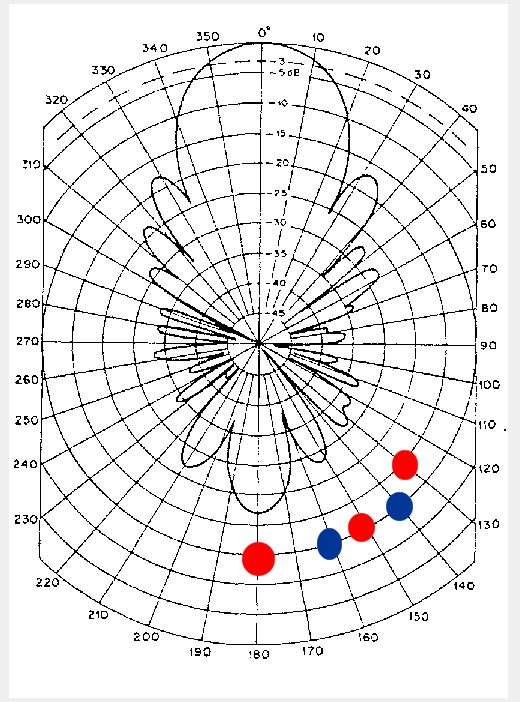

Αν την κάνεις με 3 στοιχεία (ανακλαστήρας, δίπολο, 1 κατευθυντήρας) δεν έχει πολύ στενό λοβό στο οριζόντιο διάγραμμα οπότε δεν είναι απαραίτητο να στοχεύεις ακριβώς, επίσης έχει και πίσω λήψη - ίσως χρειαστεί να παίξεις λίγο με τη γωνία στόχευσης - ο πίσω σταθμός δηλαδή να πέφτει στις κόκκινες και όχι στις μπλε βούλες.
