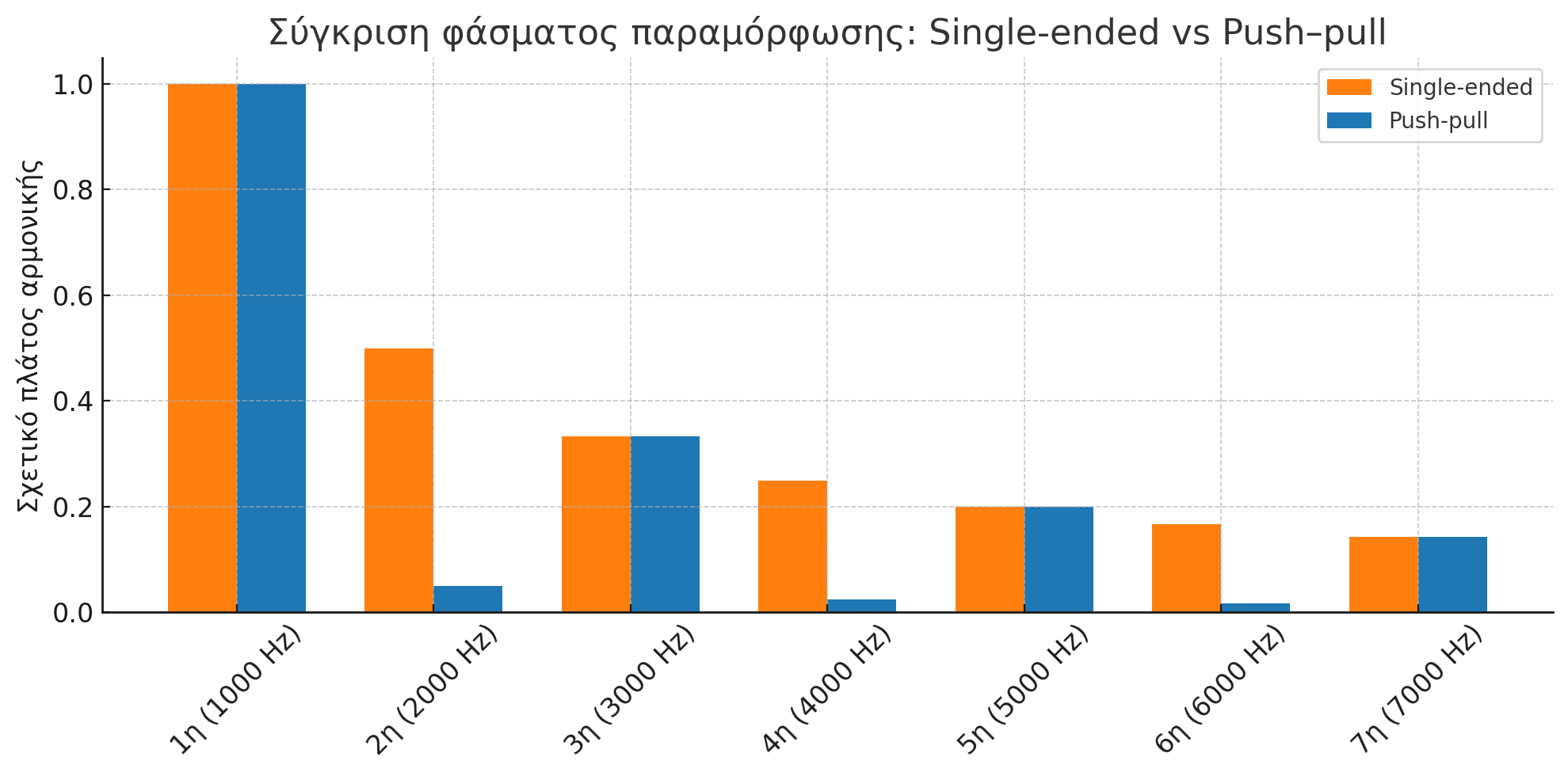

1:Λεπτομεραστατη αναλυση της τοπολογιας single-ended και push-pull σημαινει-;) βουτα καταπινε- η ελξατε ωθησατε;)
2: Αναλυτικο διαγραμα πως συμπεριφερονται οι αρμονικες και στης δυο τοπολογιες ΟΧΙ αυτο που εβαλες:p

στο single-ended εμφανίζονται έντονα και οι άρτιες και οι περιττές αρμονικές, ενώ στο push-pull ακυρώνονται σε μεγάλο βαθμό οι άρτιες, μένουν κυρίως οι περιττές.
τι λες?
προτιιμούμε λιγότερη παραμόρφωση συνολικά ή λίγο μεγαλύτερη αλλά με τις άρτιες μέσα και όχι μόνο με τη σκληράδα των περιττών;;;

Στον διαφορικό ενισχυτή έχουμε δύο κλάδους:
  • οι ζυγές αρμονικές βγαίνουν ίδιες και στα δύο σήματα,
  • οι μονές αρμονικές βγαίνουν με αντίθετο πρόσημο.
Όταν πάρουμε τη διαφορά:
οι ζυγές (που ήταν ίδιες) τείνουν να ακυρωθούν, ενώ οι μονές (που ήταν ανάποδα) τείνουν να ενισχυθούν.
Αυτό δουλεύει μόνο αν το κύκλωμα είναι τέλεια συμμετρικό. Στην πράξη:
  • Μικρές ασυμμετρίες στο ζεύγος τρανζίστορ ή στα αντιστατικά φορτία ξαναφέρνουν τις ζυγές αρμονικές.
  • Η «ακύρωση» δεν είναι τέλεια, γι’ αυτό και βλέπεις πάντα ένα μείγμα αρμονικών στα πραγματικά κυκλώματα.

Φαντάσου ότι έχεις δύο πανομοιότυπα τρανζίστορ.
  • Το ένα «βλέπει» το σήμα +sin⁡(ωt)
  • Το άλλο «βλέπει» το ίδιο σήμα αλλά ανάποδο: −sin⁡(ωt)
Αν το κάθε τρανζίστορ παραμορφώνει το σήμα (δηλαδή δεν είναι τέλεια γραμμικό), τότε στην έξοδο κάθε κλάδου θα εμφανιστούν αρμονικές.
Τι κάνουν οι αρμονικές σε συμμετρικό κύκλωμα? ας δούμε τα πρώτα παραδείγματα:
  • Τετραγωνικός όρος (sin²(ωt)): <-----δώσε βάση στο τετράγωνο
    Αυτός γεννά τη 2η αρμονική.
    • Για το +sin⁡(ωt) → βγαίνει sin²(ωt)
    • Για το −sin⁡(ωt) → πάλι sin²(ωt) (γιατί το τετράγωνο είναι πάντα θετικό).
      Δηλαδή, και οι δύο κλάδοι βγάζουν ίδιο αποτέλεσμα
  • Κυβικός όρος (sin³(ωt)):
    Αυτός γεννά την 3η αρμονική.
    • Για το +sin⁡(ωt) → sin³(ωt)
    • Για το −sin⁡(ωt) → −sin³(ωt)
      Δηλαδή, οι δύο κλάδοι βγάζουν αντίθετο αποτέλεσμα
Όταν τα αφαιρείς (διαφορική έξοδος), o διαφορικός ενισχυτής παίρνει τη διαφορά:
  • Για τις ζυγές αρμονικές:
    Επειδή ήταν ίδιες στα δύο κλάδους, η αφαίρεση τείνει να τις ακυρώσει.
  • Για τις μονές αρμονικές:
    Επειδή ήταν αντίθετες, η αφαίρεση τείνει να τις διπλασιάσει.
Έτσι ο διαφορικός ακυρώνει τις ζυγές και κρατά τις μονές. Στην πραγματικότητα
  • Τα τρανζίστορ δεν είναι ποτέ απολύτως ίσα.
  • Τα bias ρεύματα, οι αντιστάσεις, τα mismatch στην κατασκευή χαλάνε τη συμμετρία.
  • Άρα οι ζυγές αρμονικές δεν εξαφανίζονται, απλώς μειώνονται.

Τι εννοείς απο που προκύπτουν όλα αυτά ;
Οι ζυγές προκύπτουν απο την μη συμμετρική παραμόρφωση και οι περιττές προκύπτουν απο τη συμμετρική.
Αυτή είναι η μαθηματική φύση της παραμόρφωσης και η λογική - εκ σχεδιασμού - της συμμετρίας ενός push pull κυκλώματος. Το σήμα εισόδου χωρίζεται σε δύο μερη αντιθετης φάσης ένα θετικό και ένα αρνητικό. Οταν αυτα τα δυο σήματα (θετικό και αρνητικό) μετά συνδυάζονται, οι ζυγές απο κάθε τμήμα που είναι αντιστορφης φάσης ακυρώνονται ενω οι περιττές που είναι συμφασικές προστίθενται.
Υ,Γ, Στους single ended π.χ. το πάνω μέρος του ημιτονοειδούς και ιδίως κατα το κλιπάρισμα δεν είναι ίδιο με το κάτω, είναι πιο στρογγυλεμένο, εξού και η μη συμμετρία και άρα παραγωγή (και απο εκεί επιπρόσθετα των χαρακτηριστικών μιας λυχνίας και άλλων θεμάτων που τις επηρρεάζουν όπως π.χ. επιλογή fixed bias ή όχι) ζυγών αρμονικών. Η συμμετρία παράγει περιττές.
Δε λες του μένουν και λίγες και κάπως ακούγονται ; :D :D
