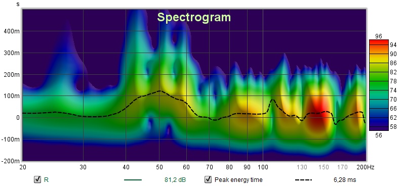

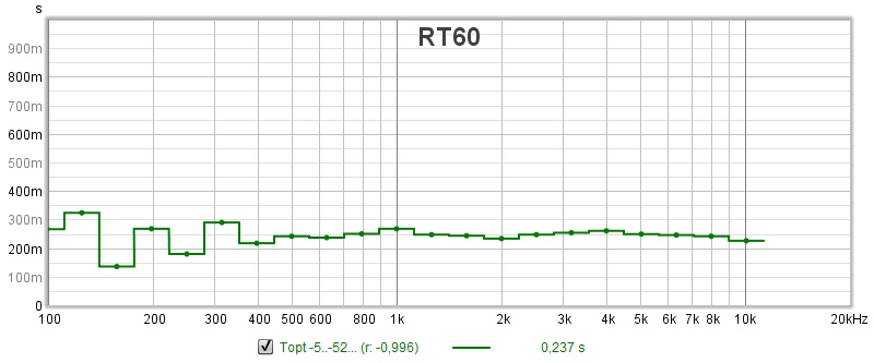

Δηλαδή ο κατακόρυφος άξονας πρέπει να είναι σε κλίμακα 1 δευτερόλεπτου, και όχι 1 λεπτού.
1 λεπτό θες για μέτρηση αντίλαλου σε σπήλαιο ή φαράγγι, εκεί είναι χρήσιμο.
Αντήχηση έχουμε μέχρι 1-2 δευτερόλεπτα, μετά πάει αντίλαλος.
Σίγουρα δεν έχεις αντίλαλο στο σπίτι, ας δούμε τι μέτρηση αντήχησης έχεις.
18.094
60.200
Chris,θεωρώ πέρα για πέρα άτοπο κάποιος που έχει φροντίσει χάρη σε δική του πρωτοβουλία το χώρο ακρόασης με τις απεικονιζόμενες διαχυτικές διατάξεις που όλοι χαζεύουμε να μην κατάφερνε χωρίς διαρκή εξάρτηση από άλλους λογισμικά όπως το REW.

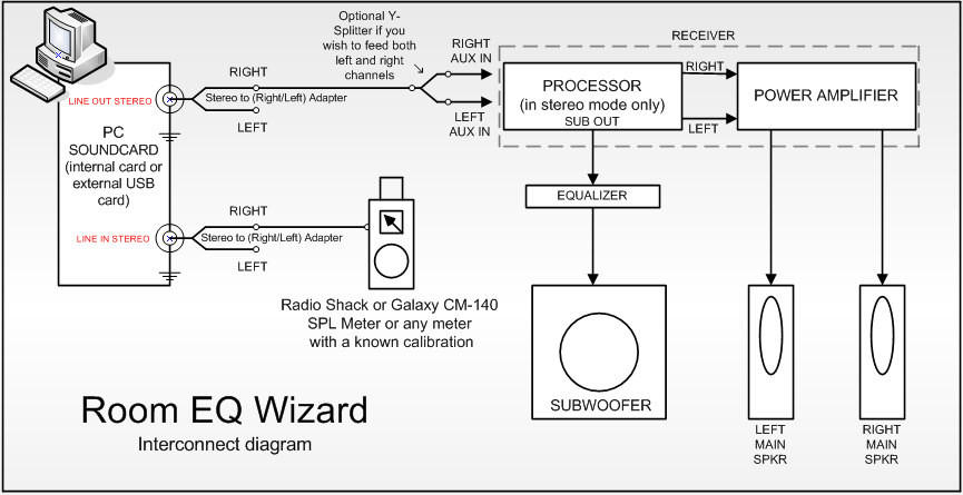

@Bhutia μικροφωνα εχω το radioshack soynd level meter Digital
To neumann KMS 105 πυκνωτικο
Και SL-824 DIGITAL SOUND LEVEL METER
18.094
60.200
Η πλάκα είναι πως για να φτιάχναμε με αξιόπιστη μέθοδο δικός μας αρχείο βαθμονόμησης για συγκεκριμένο μικρόφωνο θα έπρεπε να διαθέταμε ήδη ένα...άλλο βαθμονομημένο μικρόφωνο ως δοκίμιο αναφοράς...
Ντεσιμπελόμετρο όπως εκείνο του Radio Shack έχει ενσωματωμένο καλιμπραρισμένο μικρόφωνο και πρέπει επίσης να διαθέτει αναλογική έξοδο.
Υπάρχει στις οδηγίες χρήσης του REW δημοσιευμένος τρόπος χρήσης μετρητών όπως το Radio Shack αντί USB μικροφώνου,υπό συγκεκριμένη συνδεσμολογία.
H απόκριση συχνότητας στο Neumann δεν διακρίνεται από πλήρη έκταση στο κάτω άκρο,ενώ έχει ακόμα μεγαλύτερη υποχώρηση σε συνηθισμένες αποστάσεις μέτρησης εκτός του εγγύς πεδίου..
Θεωρώ σε κάθε περίπτωση προτιμότερο να προμηθευτείς ένα από τα γνωστά USB μικρόφωνα ,όπως το UMIK-1.

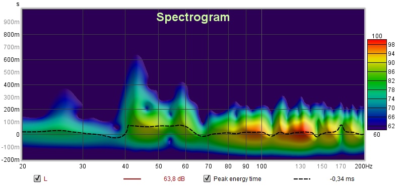

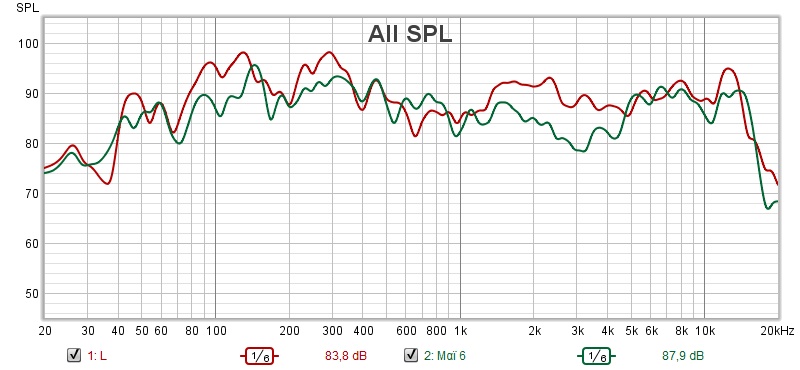

Θετικά:
Εξαιρετικός χώρος, δύσκολα βλέπεις τέτοιες μετρήσεις χρόνων, και χωρίς ισοστάθμιση, παρά μόνο σε στούντιο του εξωτερικού
Αρνητικά:
Τα σαμπ παίζουν πολύ χαμηλά (ή τα ηχεία πολύ δυνατά, το ίδιο είναι)
Το αριστερό ηχείο σε 4 οκτάβες παίζει 5-8db πιο δυνατά απο το δεξί.
Θέλει πολύ δουλειά .
59.740
146.139

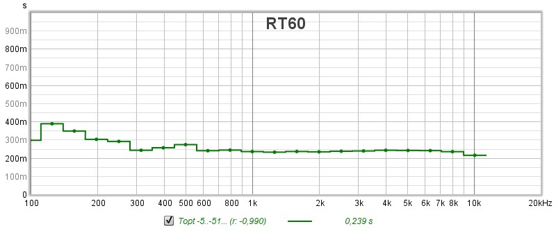

Η πρώτη οκταβα, όπως προέβλεψα, είναι νεκρή.
Χρόνοι αντήχησης τρομεροί.
Η διαφορά των 2 ηχείων, στα 3κ φτάνει τα 10 ντεσιμπέλ!
Τα σαμπ θέλουν 10 ντεσιμπέλ στο κεφάλι για να έρθουν στα ίσια τους.

ξεχασα ανοιχτα τα μικροφωνα απο το λαπιτοπι για αυτο το αριστερο ηχειο παιζει δυνατα
ειναι διπλα απο το αριστερο ηχειο
μου εκανε
εντυπωση η διαφορα 3 ντιμπια μεταξυ μπανανας και σπικον
32.090
92.559
Αμφιβάλλω.
Υπηρχε το ίδιο εύρημα και στις προηγούμενες μετρησεις.
Κάντε μια καινούργια να δούμε.
