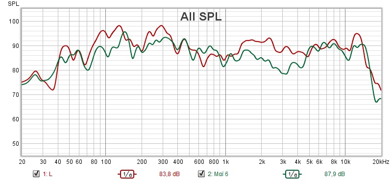

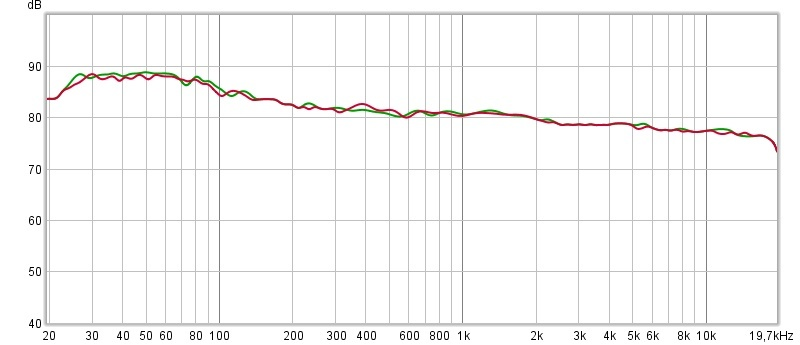

Υπ'οψιν πως το σχεδιάγραμμα που σου έδειξα ως "στόχο", είναι ένα από τα σχεδιαγράμματα που ανέβασε ο μπουτχιας, μετά από ισοστάθμιση ενός δικού του δικάναλου σετάπ.
Όμοιες τέτοιες αποκρίσεις, με ασήμαντες μεταξύ τους διαφορές (που αφορούν κατά το δοκούν fine tuning ολίγων ντεσιμπέλ), έχουμε και μεις οι "σινεματζήδες" πολυκαναλικοί γιατροί στα σπίτια μας από κάθε δορυφόρο, όλοι δηλαδή οι δορυφόροι παίζουν έτσι, το ίδιο, ακριβώς.

Στην παρούσα φάση, μέσω της διαδικασίας μετρήσεων, αφού πήρες και μικρόφωνο και μπήκες επιτέλους στη διαδικασία να βλέπεις πως παίζει, αυτό που καταφέρνεις είναι μόνο να αποδείξεις "έμπρακτα" αυτά τα "θεωρητικά" που λέμε εδώ και χρόνια, πως δηλαδή για την σωστή στερεοφωνια και για τη σωστή απόκριση είναι υποχρεωτική η χρήση σαμπ και ισοστάθμισης.
Οποιοσδήποτε, σε οποιονδήποτε χώρο και με οποιαδήποτε ηχεία, αν δεν διαθέτει αμφότερα τα ανωτέρω υποχρεωτικά στοιχεία, θα έχει απόκριση στο γάμο του Καραγκιόζη.
Δεν γίνεται να έχεις κάτι διαφορετικό, ούτε υπάρχει λόγος να περιμένεις να δεις σε μετρήσεις κάτι διαφορετικό από το γάμο του αξιαγάπητου Καραγκιόζη.

Σημειωτέον, πως αυτά τα λέω εδώ και τουλάχιστον 25 χρόνια, και οι ατελείωτες ώρες επί διαδικασίας ισοστάθμισης που πραγματοποίησα προσωπικά, στο δικάναλο τότε σεταπ μου, πακέτο με σαμπ, ήταν από τότε, προ 25-ετιας, και τα έχω εξηγήσει με το νι και με τι σίγμα όλα αυτά από τότε. Κι όμως, ακόμα και σήμερα, τόσα χρόνια μετά, δεκαετίες ολόκληρες, τόσα ακριβά και προσεγμένα ηχοσυστήματα φίλων του Hi-Fi, εξακολουθούν να μη διαθέτουν δυνατότητες DSP (ισοστάθμισης στο ψηφιακό πεδίο), πράγμα που είναι λίαν επιεικώς, απαράδεκτο.
Θα πρέπει λοιπόν, να διερευνήσεις κι εσύ, όπως και τόσα παιδιά εδώ πέρα, αναλόγως μπάτζετ, ποιο σύγχρονο προενισχυτή με DSP δυνατότητες (πχ dirac) οφείλεις να προμηθευτείς (λόγου χάριν από την σειρά των μίνι ντιεσπί έως τις σειρές των τρινοβ), ώστε να έχεις τη δυνατότητα να μετατρέψεις αυτό το ανοσιούργημα, αυτό το γάμο του Καραγκιόζη:
Σε ένα νορμάλ διάγραμμα απόκρισης:
Και να ακούσεις μετά τη μουσική σου, όπως πραγματικά είναι γραμμένη στην εκάστοτε ηχογράφηση. Με υψηλή πιστότητα αναπαραγωγής, δηλαδή Hi-Fi.

Κωστα τα εστειλα στον Δημητρη ας τα αναρτησει
Δεν βλέπω κατι διαφορετικο σε αυτα που μου στείλατε κ. Χρήστο.
Προς το παρόν πρέπει να κατέβει η στάθμη στα ηχεία κατα 9 db, σχετικά με το σαμπ.
Κάντε αυτο προς το παρόν
δεν μπορω να το κανω αυτο
Δεν βγαίνει άκρη. Πρέπει να κάνετε αυτό που λεω, και να δούμε την αντίστοιχη μετρηση αν ειναι σωστή. Μπορεί να βγαίνει υπερβολικό, αλλα πρέπει να το δούμε, είναι ή δεν είναι υπερβολικό;
Αν λέτε “όχι, δεν κάνω το ενα και το άλλο”, τότε δεν εχει νόημα, μείνετε έτσι.
