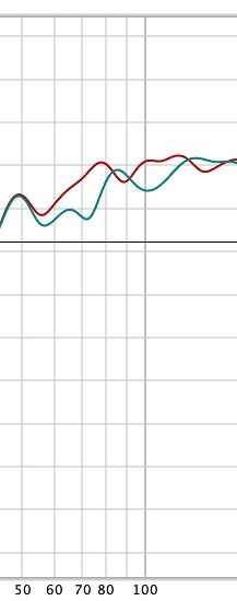

σχολια;
  1. Δεν μετρήσατε πάνω απο τα 7000Hz. Κατι κάνατε λαθος στη μέτρηση.
  2. Η ανομοιομορφία μεταξύ των δυο καναλιών στην περιοχή μεσαίων-πριμων είναι μεγάλη.
  3. Το σαμπ εχει ανεβάσει στάθμη, θελει κι αλλο.

ειναι καλυτερα τωρα;
κι εγω κι εγω
Τυφλός είσαι πιδίμ;
Τα σκαμπανεβάσματα χαμηλά, εξαφανίστηκαν.
Η στάθμη έχει καλυτερέψει.
Λίγο μπασακι σα να άρχισες να έχεις.
Έτσι, μια μυρωδιά.

700hz να υποθέσω είναι το cross και κάνουν και τα δύο ηχεία τέτοια βουτιά?

Αυτό είναι το φάσμα των σαμπ σου:
Μακριά απ'τα ντουβάργια: (10 dB κλίμακα)
Έχει +-8 ντεσιμπέλ αποκλίσεις.
Κοντά στα ντουβάργια: (5 dB κλίμακα)
Έχει +-3 ντεσιμπέλ αποκλίσεις.
Έφυγε η ακύρωση στους 70 και ο τονισμός στους 100-κατι. Ισιωσε.
Ρε ντιμιφουτ, ανέβασε και τα δύο σε ίδια κλίμακα δίπλα δίπλα..
