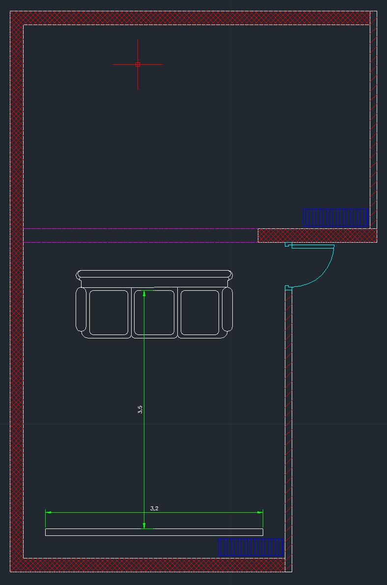

Α)3.50χ5.10 οχι δεν εννοω αν εννοεις το ιδιο :D , να φτιαξεις δωματιο απλα να ειναι μερος του συνολικου, ο εκει χωρος να αξιοποιηθει, καναπες 1,65 απο τον πισω τοιχο ...ο υπολοιπος ανοιχτος, για τοποθετησεις μηχανηματων, μινι μπαρ κλπ..
Δεν θέλω να γίνει μικρότερο απο τώρα. ;)
Β)3.45χ7.85 , καναπες κοντα στην κολονα-δοκαρι εξογκωμα~και περασια γυψοσανιδα για να γινει ευθεια αλλα και να μονωθει το μονοτουβλο.Πανω δεξια το 1.65χ3.10 να γινει περασια παλι γυψοσανιδα και χωνευτη συρταριερα με ολα τα μηχανηματα ...αυτα ελεγα για να αμβλυθουν και να αξιοποιηθουν ταυτοχρονα, εννοειται ο,τι δεν εξεχει χωνευεται...και φυσικα δευτερη πορτα...απεναντι η εαν περνει την κλεβεις παρακατω λιγο... εισαστε αδυνατοι?:D
Το λογικότερο είναι αυτό, αλλά πάλι στενό μου το βγάζεις μαστροSOCO. :p:p

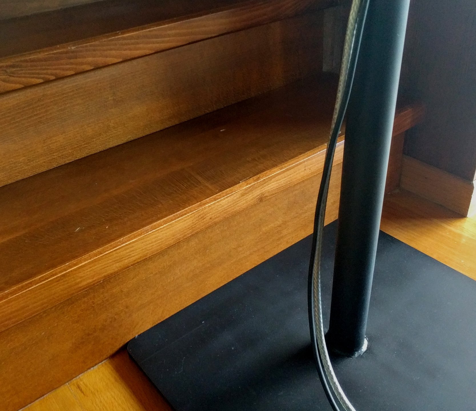

1. Τα surround είναι κοντά. Απο το κέντρο του καναπέ, το ένα είναι στο 1,30* και το άλλο στο 1,50. Τα SB στα 1,70 και τα LCR στα 2,50.
*Το 1,30 γίνεται εύκολα κι αυτό 1,50, αλλά είμαι τεμπέλαρος και δεν φτιάχνω ένα ξύλινο ραφάκι στο ύψος του πρώτου σκαλιού ώστε να ανέβει η ρυθμιζόμενη βάση του ηχείου.
