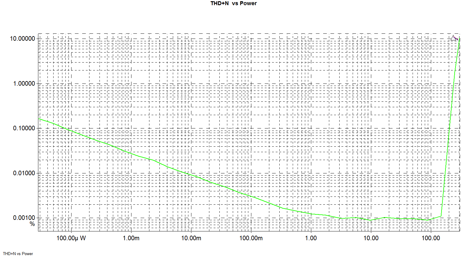

Ο ενισχυτής αυτός, σύμφωνα με τον κατασκευαστή (πέντε κάμψεις άπαντες, ο ζαπάντης 10), είναι 200 βατ στα 8 ωμ.
Επαναλαμβάνω: 200 βατ στα 8 ωμ.
Ναι, με παραμορφωση THD 1%.
πάμε στο πι-ντι-εφ, που πολλοί εμίσησαν (όπως και τον άκρομπατ ρίντερ):
(σελίδα 2, 3η σειρά, μη ψάχνετε σε καμιά σπηλιά και δε βρίσκετε, νούμερα λέει ο άνθρωπος)
http://www.hypex.nl/docs/NC400_datasheet.pdf
παρακάτω όμως (σελίδα 7 τέρμα κάτω αριστερά, για να μη ψάχνετε σε σπηλιές), από το σχετικό σχεδιάγραμμα ισχύος στα 8 ωμ, ανέτως βλέπετε πως ο εν λόγω ενισχυτής πιάνει χαλαρά πολύ περισσότερα βατ, εγώ ανέτως θα έλεγα 290 βατ στα 8 ωμ.
Γιατί λοιπόν ο βλαξ μπρούνο μας λέει "200 βατ" και δε μας λέει ~300 βατ?
Μηπως γιατι διαβαζεις τα manual οπως θες?
Το διαγραμμα που αναφερεις κατω αριστερα στην σελιδα 7, ειναι για 4 Ohm.
Διαβασε στην αρχη της σελιδας 7:
9 Typical performance graphs
Test conditions: one NC400 powered by SMPS600 with 230VAC mains. 4 ohm load except where
noted otherwise.
Measurement bandwidth=20kHz except for response data.
Ναι.....ανέτως θα έλεγα 290 βατ στα 4 ωμ. :roflmao:
...και το διαγραμμα ειναι για 100Hz, 1kHz και 6kHz......παραπανω τι κανει?

18.092
60.189
Απάντηση: Νκορίασις......πως λέμε σκωρίασις.
Το ΄΄1%΄΄ αποτελεί ψυχοακουστικό όριο γιά την THD.Από εκεί και κάτω,ο ανθρώπινος εγκέφαλος δίνει ύψιστη προτεραιότητα στη φασματική κατανομή των ολικών αρμονικών παραμορφώσεων έναντι της απόλυτης ποσοστιαίας τιμής αυτών.
Υποσημειώσεις από το έγγραφο των τεχνικών χαρακτηριστικών:
"...Notes:
*: At higher audio frequencies there are not enough harmonics left in the audio band to make a meaningful THD measurement. High frequency distortion is therefore determined using a
18.5kHz+19.5kHz 1:1 two-tone IMD test.
**: Dielectric losses in the output capacitor limit long term (>30s) full-power bandwidth to 15kHz."
"...Note: THD+N includes noise. Noise (mainly thermal noise from resistors) dominates below 10W.Since the noise level is constant and absolute its amplitude relative to the test signal level, expressed in percents, is higher for lower signal levels. This in no way implies that distortion performance has an optimum at 10W but that at lower powers it is completely unmeasurable amongst the (very low) noise. This is why distortion spectra are only shown for high power levels where any distortion of note exists. “First Watt” performance is, in fact, first rate."
Σελ 597 από το σύγγραμμα που έχεις καταθέσει:
"...THD measurement of class D amplifiers is practical and relevant when conducted at low frequencies like 1 kHz. However, THD measurements are of very limited use when conducted at high frequencies like 20 kHz. This is because the class D amplifier’s output filter will block many of the upper harmonics,rendering an optimistic result and low sensitivity to those higher harmonics considered most offensive. If the AES17 filter is in place, all harmonics of a 20-kHz test signal will be blocked. Indeed,only the second harmonic of a 10-kHz test signal will barely manage to get through.THD-1 is a satisfactory basic test, but it provides virtually no information about highfrequency nonlinearities..."
