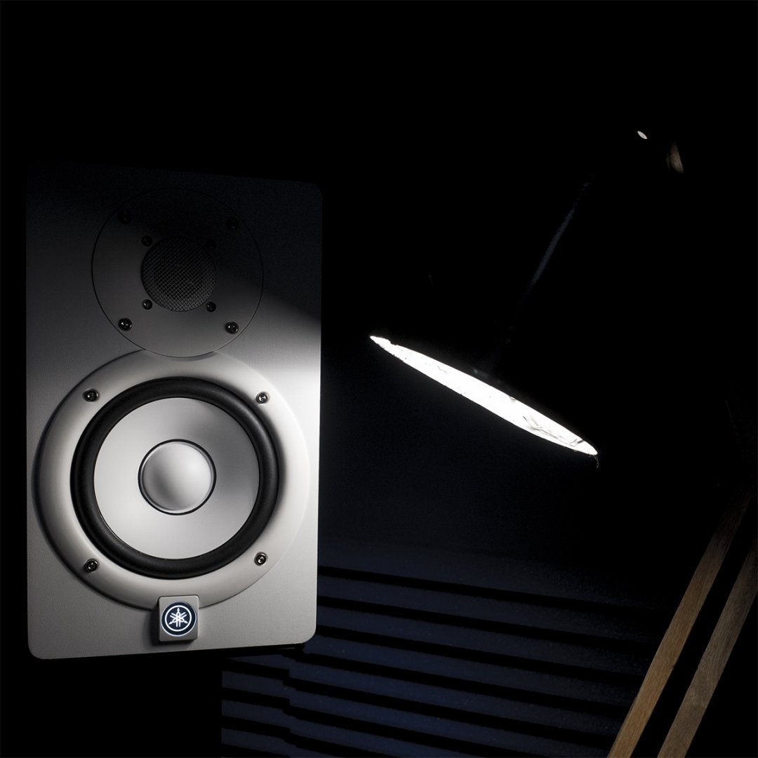

JBL’s 4349 "Studio Monitor"
JBL claims that “the resulting 2-way design is a triumph for accurate sound reproduction and an affirmation of Harman’s unique capacity to deliver professional-studio-grade performance for discerning consumers.” Despite the “Studio Monitor” moniker, the 4349 is intended for professionals and home listeners alike.
Κόστος $7.500 το ζευγάρι.
Αναφέρομαι σε αυτά, όχι για κανέναν άλλο λόγο, μα γιατί είναι μια έξοχη ευκαιρία να πέσουν κάποιες αντιλήψεις για όρια και κόκκινες γραμμές.
"Studio monitor" με το όνομα, με τη στάμπα της JBL, μόνιτορ με τη βούλα δηλαδή, και η JBL δε κοροϊδεύει, μετράει όπως μετράνε τα καλά μόνιτορ. Σωστά.
Φτιαγμένο τόσο για τους στουντιαδες και γενικά τον επαγγελματικό χώρο, όσο και για οικιακή χρήση, άλλωστε η εμφάνιση είναι τυπική ηχείου οικιακής χρήσης.
Κυρίως δηλαδή, είναι για οικιακή χρήση, παρά το ότι λέγεται "στούντιο μονιτορ".
Βεβαίως άριστη δουλειά κάνει σε στούντιο. 12" γουφερ έχει, σηκώνει SPL να κλαίς. Άσε κείνη η κόρνα από πάνω, δε μασάει, σκοτώνει.
Και έχει ρυθμιστικά πριμων και ανωτέρων πριμων. Φτιάχνεις λίγο την καμπύλη, δίνεις την πτώση στο ταργκετ κερβ ρε φίλε.
Α, το εν λόγω στούντιο μονιτορ, είναι παθητικό. :party: :party: :party:
Ναι, σας το άφησα για κερασάκι στην τούρτα.
