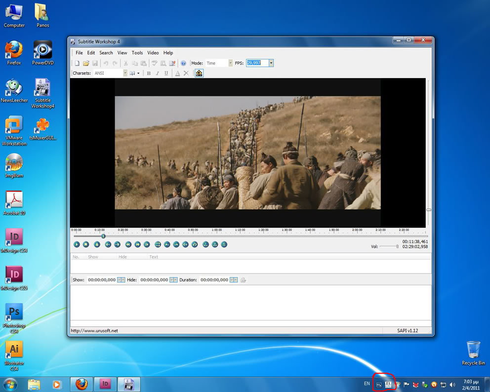

Μπα, δεν υπάρχει τέτοιο θέμα, στη νέα εγκατάσταση που μου έκανε ο Νίκος (Nix) σε Win 7 32bit, όπως βλέπετε το Subtitle Workshop 4 διαβάζει κανονικά τα ασυμπίεστα .m2ts από Blu-ray,
ενώ πρωτύτερα μου εμφάνιζε και μένα το κλασικό «cannot render media».
Απλά χρειάζεται κολπάκι στην εγκατάσταση, που όμως δεν την έκανα εγώ. :203: Επειδή ο Νίκος μου είπε ότι του δούλεψε μόλις εγκαταστάθηκε το Powerdvd 10, αλλά όπως βλέπετε κάτω δεξιά στο desktop μου, είναι ενεργοποιημένα το Haali Media Splitter αλλά και το ffdshow, συμπεραίνω ότι πρέπει να τα έχετε και τα δύο εγκατεστημένα, και μετά να εγκαταστήσετε και το Powerdvd10, του οποίου το Subtitle Workshop χρησιμοποιεί τον video decoder... :107:
