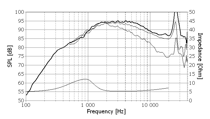

O ChrisHat αναφερόταν σε συμβατικές συζεύξεις 8ιντσων με tweeter.Η υλοποίηση των Grimm απέχει παρασάγγες από τα συνήθη πρότυπα.
http://www.grimmaudio.com/site/assets/files/1088/speakers.pdf
Απόκριση για την 8ιντση μονάδα μεσαίων-χαμηλών του Grimm:
Aπόκριση για τη μονάδα υψηλών του Grimm:
To σημείο διαχωρισμού συχνοτήτων κείται σε ύψος 1550 Hz,εντός της ωφέλιμης ζώνης ως προς την απόκριση της 8ιντσης Excel μονάδας.
Ξέχασες το tweeter, αλλά δεν πειράζει θα το συμπληρώσω εγώ.
Από το datasheet της SEAS
Recommended Frequency Range 2000 - 25000 Hz
Free Air Resonance 900 Hz
zakman35
1.985
4.008
Προσπαθεί να συμβιβάσει τις χρήσεις ως μόνιτορ τόσο στο εγγύς προς μέσο όσο και στο άπω πεδίο.
Δηλαδή που είναι ο συμβιβασμός?
Δεν έχω παραλείψει την απόκριση της μονάδας υψηλών.Η παράθεση πινάκων κρίθηκε πλεονασμός γι αμφότερες τις μονάδες.
Στο σχήμα λόγου,όπως και σε οποιαδήποτε διαδικασία αναπαραγωγής δεδομένου μουσικού γεγονότος.
