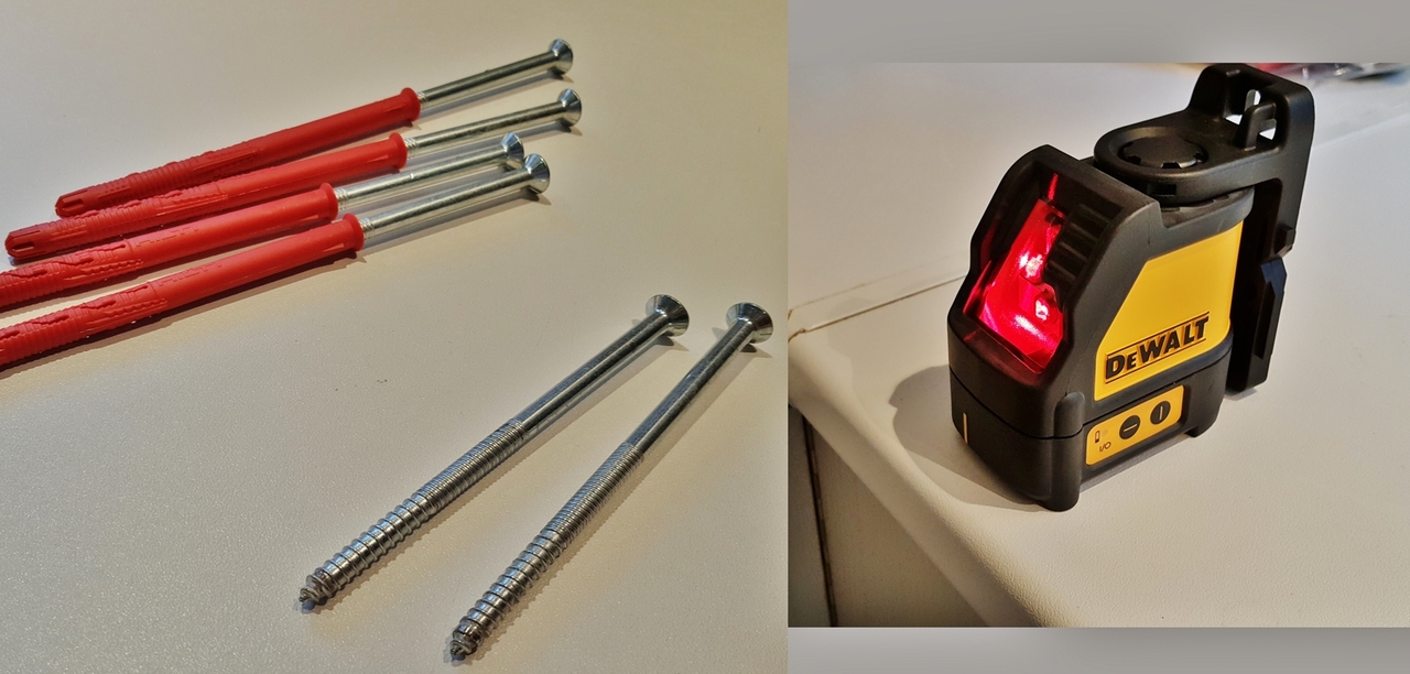

Να ρωτήσω κάτι?Αυτά τα ούπατ δε βγήκαν στον από πάνω?

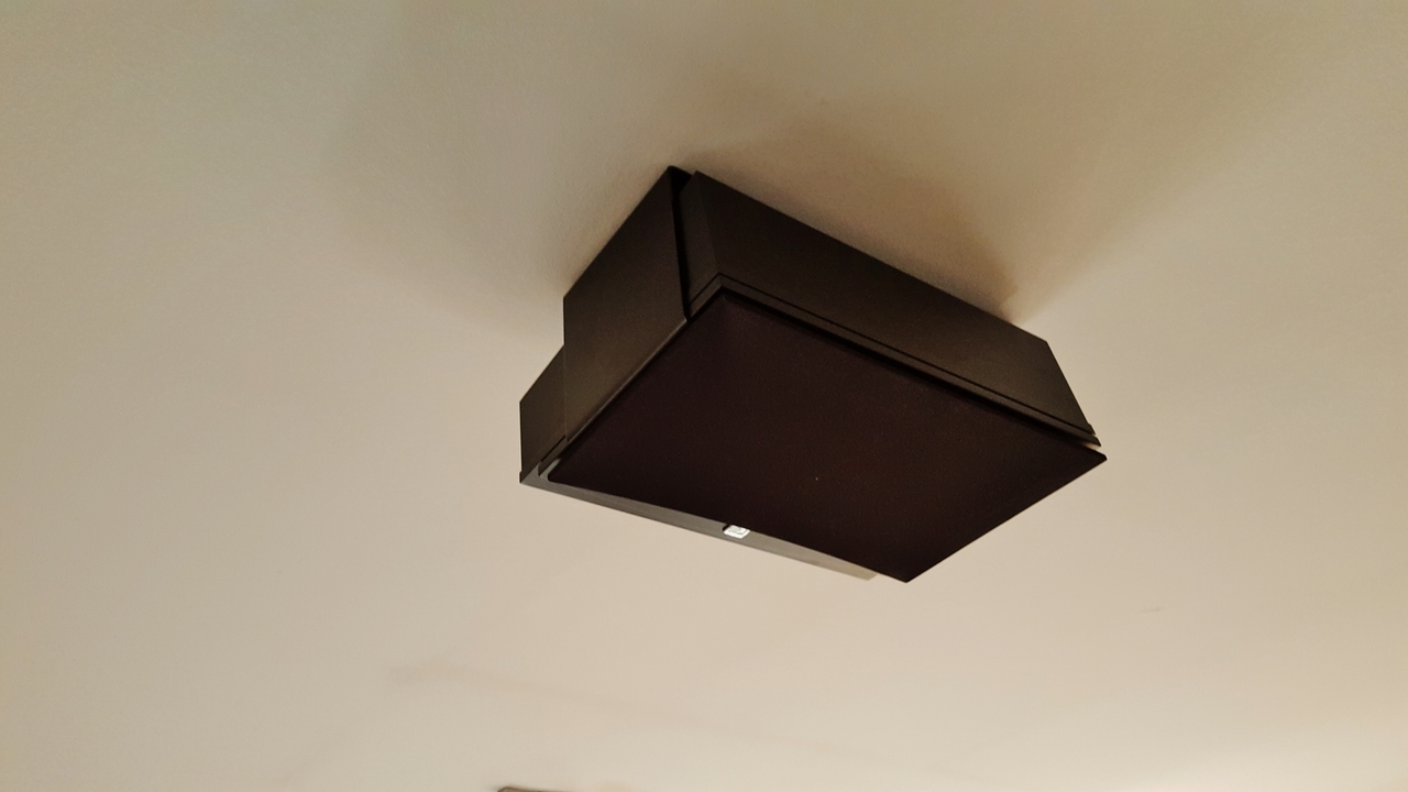

ετοιμες!!! τωρα ξεκιναει το παρτυ!! :dance2:
περισσοτερα σε λιγες μερες...;)
Πόσα εκατοστά είναι αυτά τα στριφώνια; :o
Θες να βγεις στον επάνω όροφο; :p
ειμαι τελευταιο οροφο,εχω αρκετο σοβα,μονωση και βρισκω τσιμεντο στους 12 ποντους περιπου. αν προσθεσεις και το βαθος του ουπα παμε καπου στoυς 17-18 ποντους.

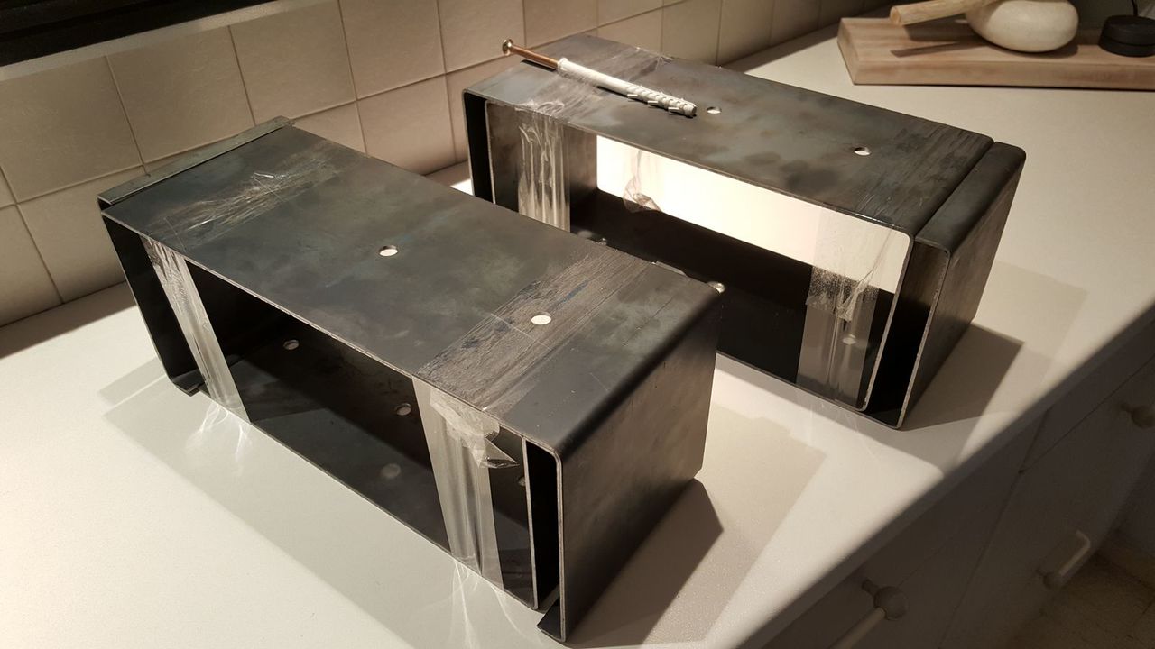

τα ουπατ της Hilti (κοκκινα) ειναι 14,5 ποντους. δε βγηκα ταβανι υστερα απο προηγμενους μαθηματικους υπολογισμους κβαντικης μηχανικης στερεας δομησης ηθελα ακομα 7 ποντους για την ταρατσα! 8-)
εχω πολυ μονωση γιατι ειμαι τελευταιο οροφο. εχουν ποιασει καλα τα ατμοηχεια οποτε δεν φοβαμαι τιποτα! :D

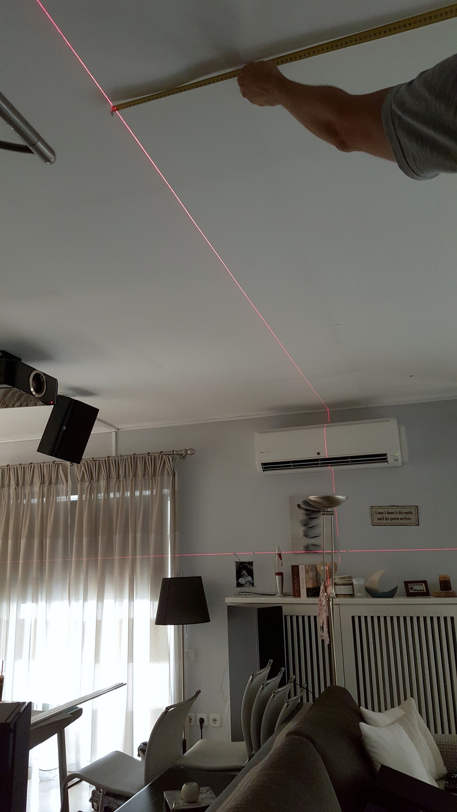

Dolby Atmos Project Released! (behind the scenes stuff) :)

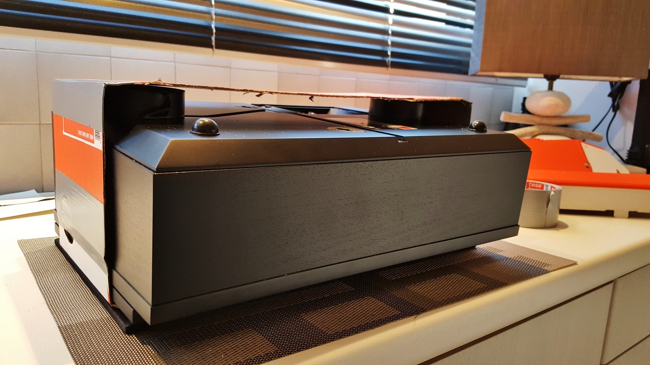

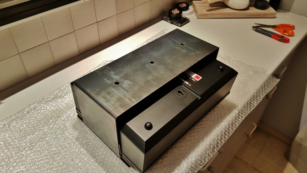

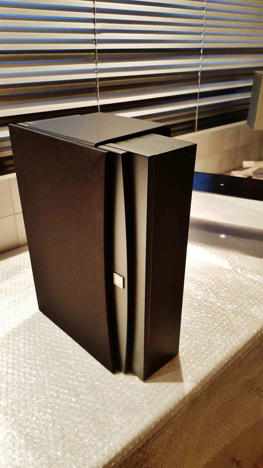

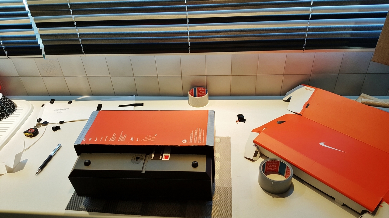

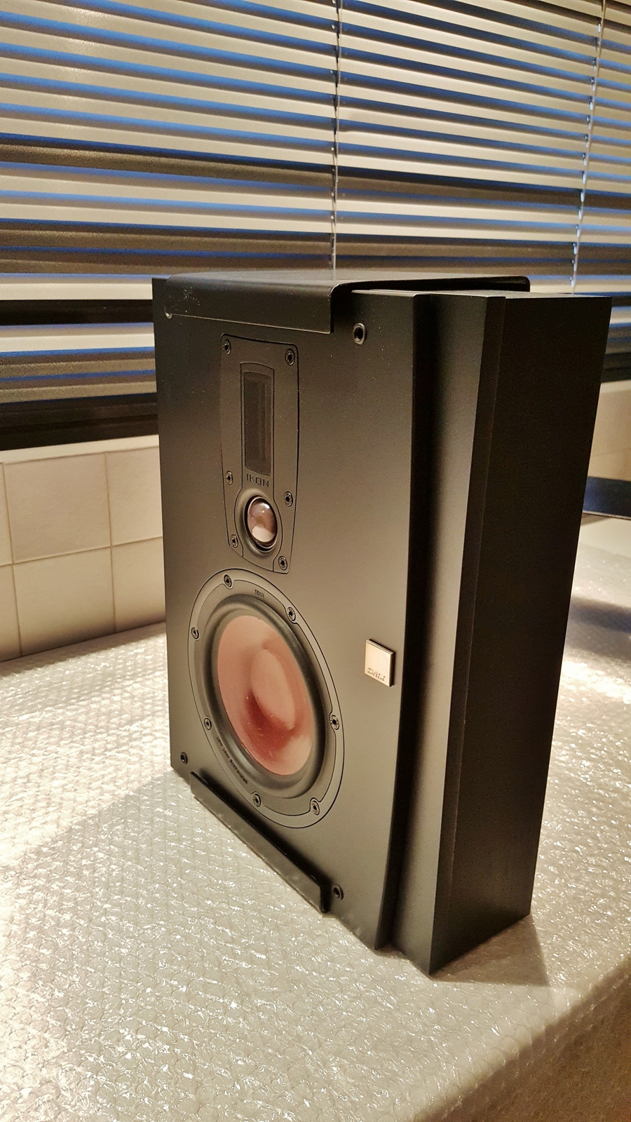

H θεωρια σ'εφαρμογη πραξης για κατι τοσο καινουργιο ως προτζεκτ ξεκιναει παντα σε χαρτι! αρχικα ηταν χαρτακι post it μετα εγινε παπουτσι Nike! :p (οπως βολευεται κανεις)
η πραξη σε δοκιμαστικη εφαρμογη...:dance2:
τα πλεον απαραιτητα για το μεγαλο κακο που ετοιμαζεται να γινει!! αυτο το λειζαρακι ειναι must have!

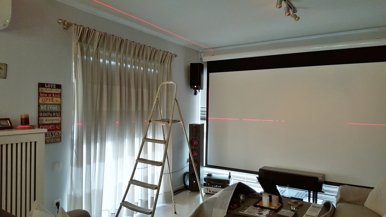

μετρησεις....
επι μετρησεων ξανα και ξανα.....:geek:
λιγο ακομαααα.......:geek::geek:

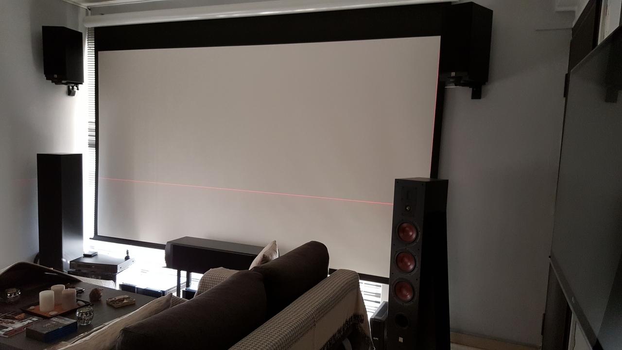

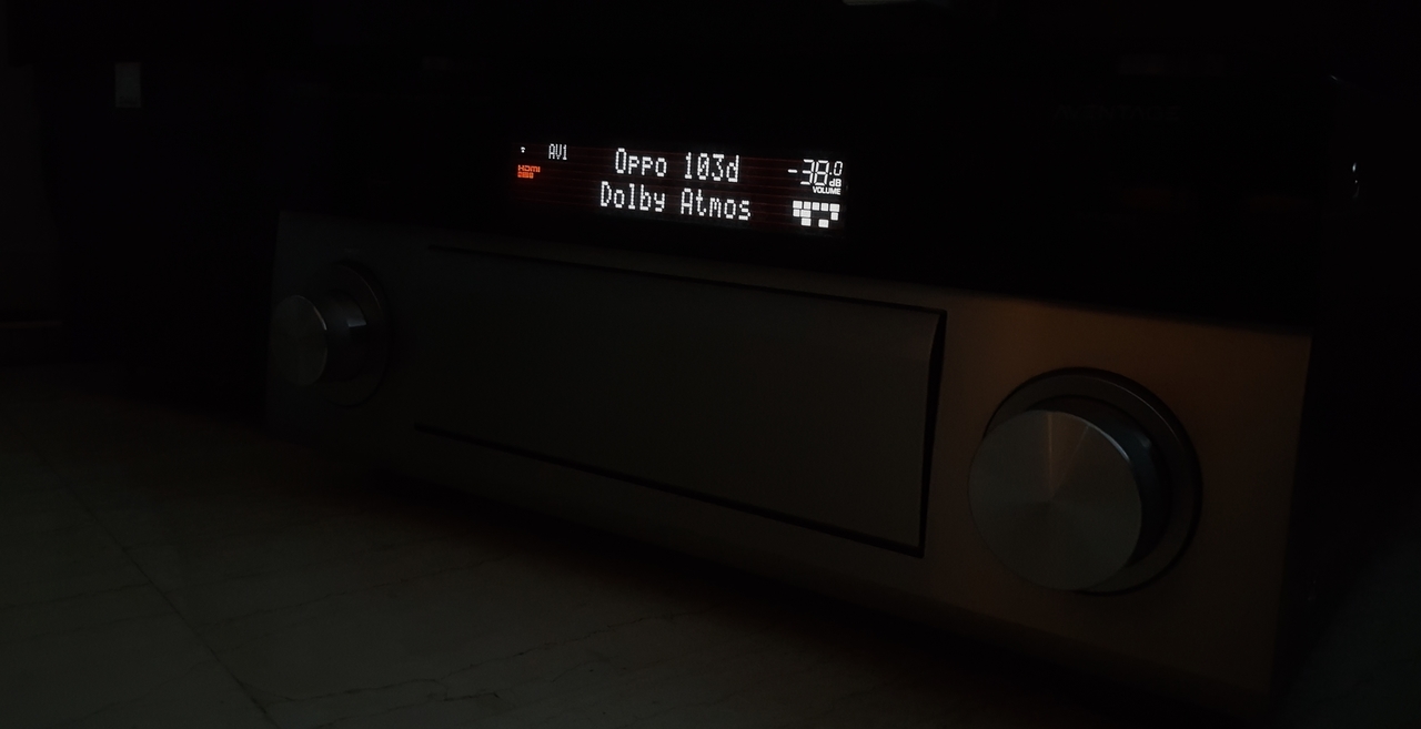

το τελικο αποτελεσμα δικαιωσε τα παντα! Dolby Atmos 5.1.4 (για τωρα...βλεπουμε για το 7.1.4)
και για πρωτη φορα αναβει η πολυποθητη ενδειξη!!:party:
