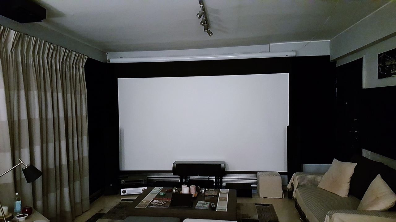

Update!!! :D

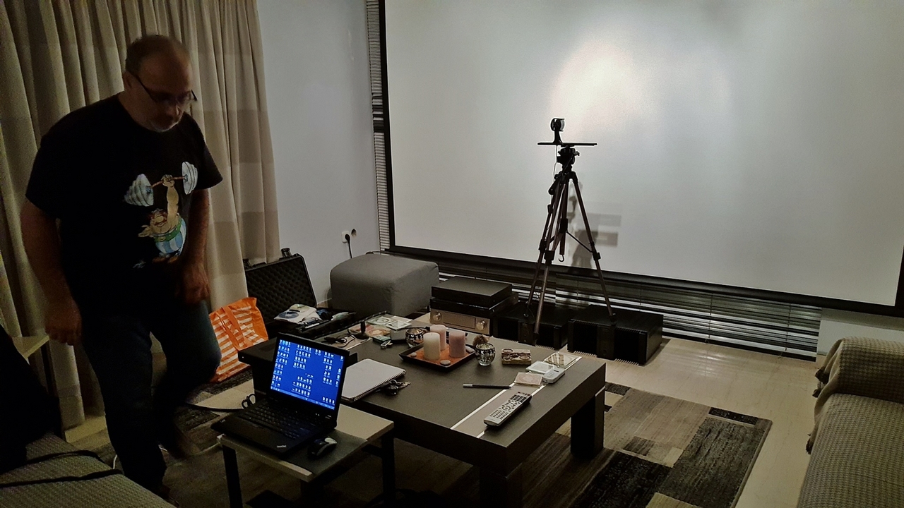

Ηρθε λοιπον μετα απο καιρο....(Απριλιο) η ωρα να ρυθμιστει η εικονα στον JVC RS57... φυσικα απο τον Μ.Καστρουνη ο οποιος εκανε θαυματουργη δουλεια και τον ευχαριστω πολυ καθως ηρθε στις 19:30 και εφυγε στις 02:15!! (τον ζαλισα λιγο:geek:)
Αφου πρωτα ρυθμισε και ελεγξε την 138'' οθονη μου υστερα συνεχισε με τον προτζεκτορα (ειχα κανει κατι λαθακια) :rolleyes:
Στηνοντας τ΄απαραιτητα εργαλεια και με πολυ ορεξη και κεφι ξεκινησαμε το τελετουργικο μυστηριον!!:dance2:
Εδω στην αρχη....μια γρηγορη φωτο..(μετα γεμισε ο χωρος διαφορα καλουδια του) προσωρινα τα ειχα βγαλει ολα λογω ρυθμισεων.

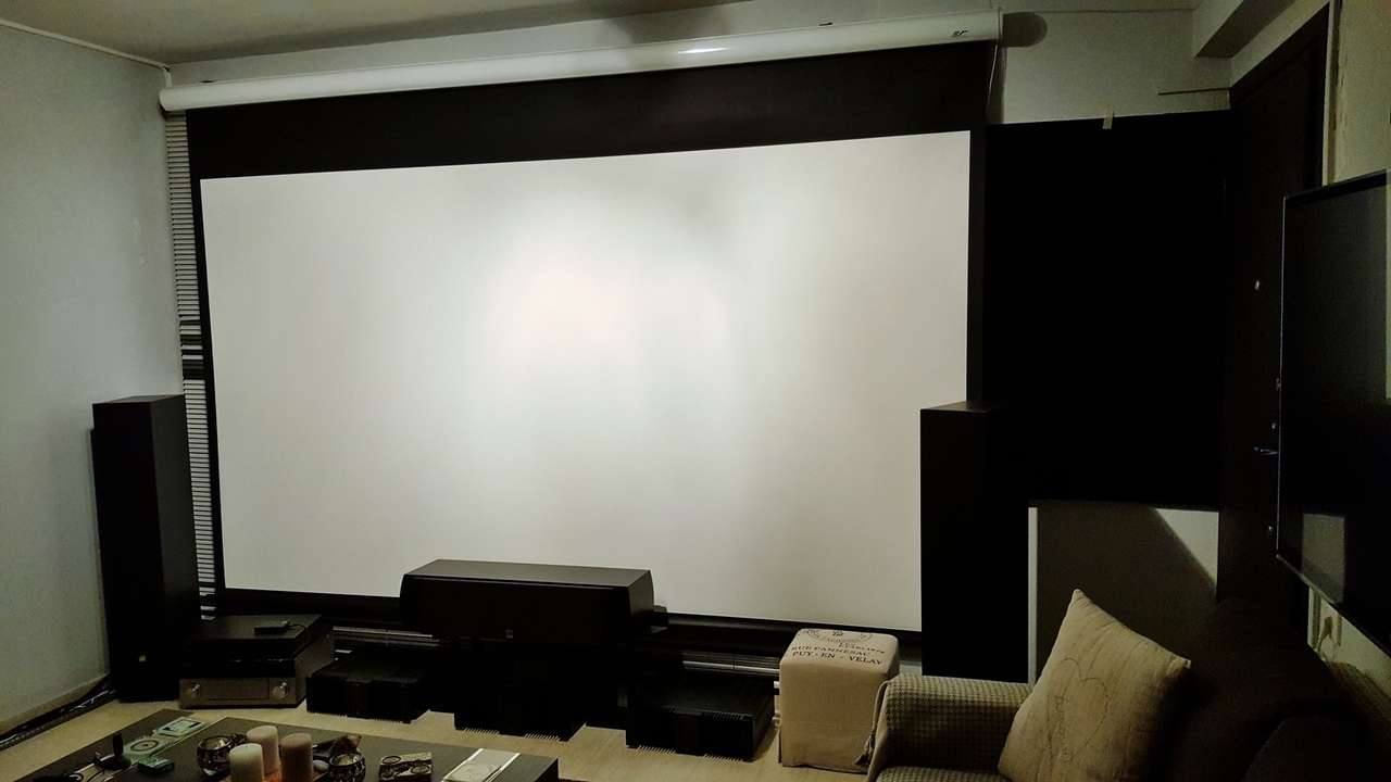

τελειωνοντας μου υπενθυμισε ποσο σημαντικο ρολο παιζει η συσκοτιση καθοτι εχω ανοιχτοχρωμους τοιχους και μου ξεθωριαζουν την εικονα δεξια και αριστερα εντονα οποτε χανω πολυ απο την εικονα. φυσικα μου προτεινε λυση.σιγα που θα με αφηνε ετσι:D

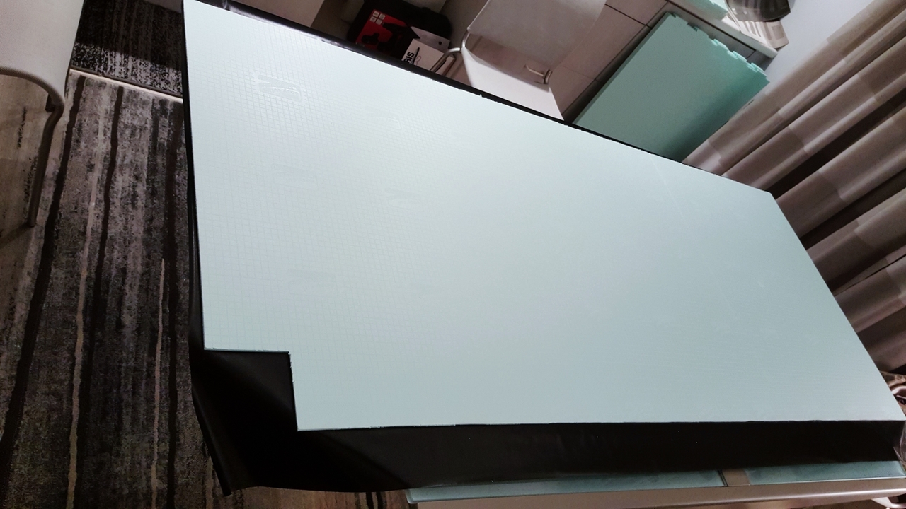

πηρε το δοκιμαστικο καλυμα που ειχα φτιαξει για την τηλεοραση και καναμε ενα προχειρο demo τ'οποιο ειχε 100% αποτελεσμα!!:thumbsup:

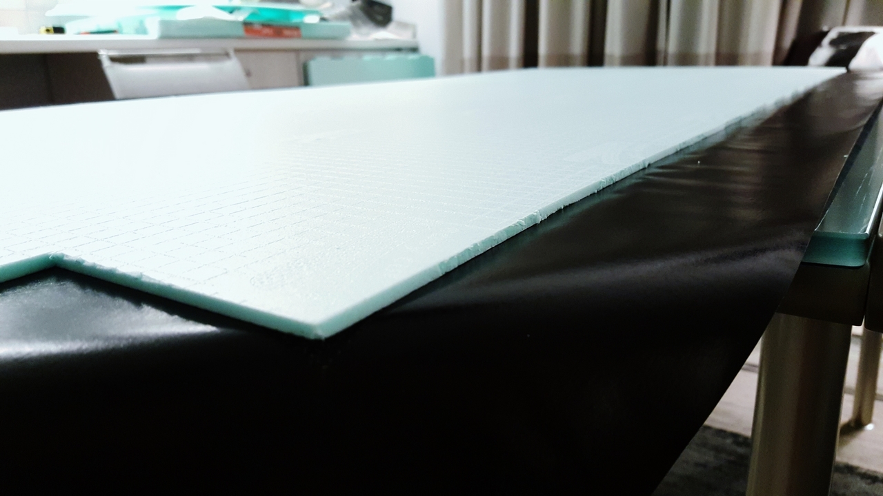

οποτε και γω πεταχτηκα μεχρι το πλαισιο για βελουδο! και πρακτικερ για τα γνωστα υποστρωματα δαπεδων που μπαινουν στα ξυλινα πατωματα. κλασσικη τεχνικη για μενα που την ξερω και δουλευει. για οποιον θελει καλυτερο βελουδο υπαρχει και αυτο τ'οποιο το εχω δοκιμασει και ειναι πολυ καλυτερο του πλαισιου.:thumbsup:
Συνεχιζοντας τη σκληρη δουλεια!:D
πριν....

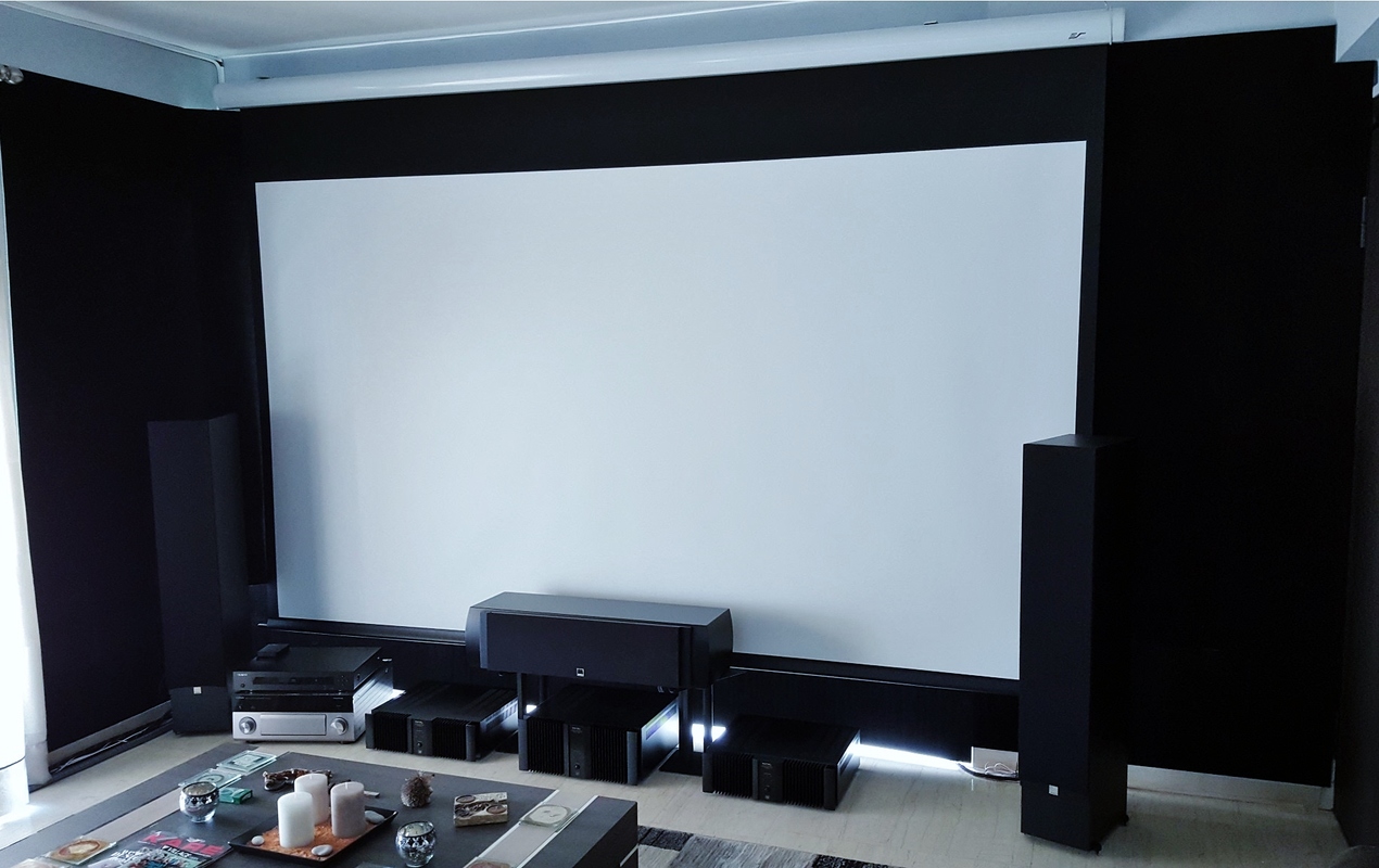

μετα!!! :party::party:
dark mode...;)
το σκαμπο δεξια πλεον αποχαιρετησε και η οθονη ανεβαινει πιο ψηλα σε ταινιες 16:9 και μενει εκει για τις 2.35
Η διαφορα αμεση και κινηματογραφικη! Οποιος μπορει και θελει να το κανει.Τα χρωματα και η αντιθεση ειναι με διαφορα καλυτερα.Η δουλεια του καλιμπραρισματος φανηκε ακομα περισσοτερο.Ο JVC εδειξε τις δυνατοτητες του στο 70-80% γιατι για να παω στο 100% πρεπει να εχω πληρη συσκοτιση...ο Loggeo μπορει να ζηλευει οσο θελει για τις πατεντες μου! ο Ζizik ας με κραζει γενικα τον αγαπω.:roflmao:

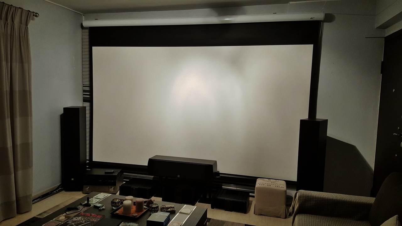

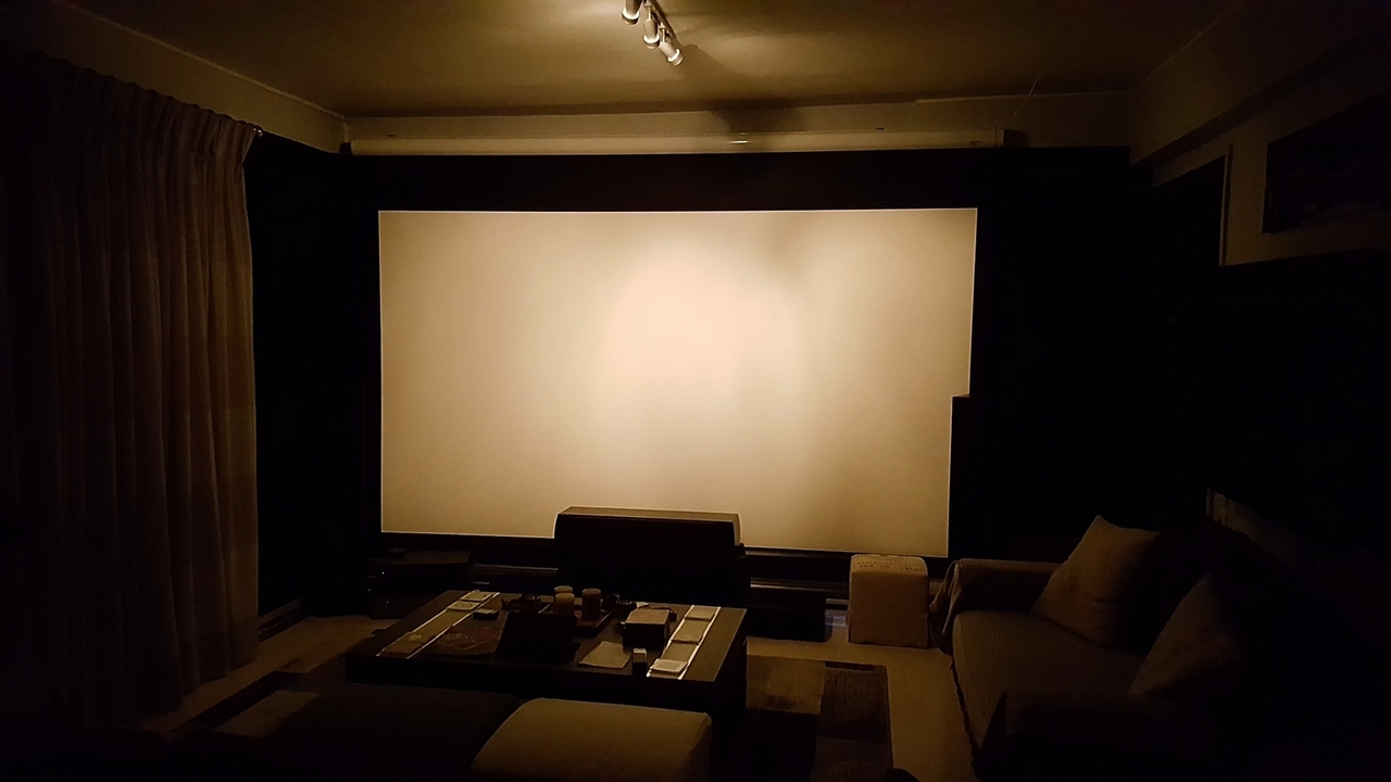

Χτες προσθεσα και τα τελευταια κομματια κατω δεξια και ολο τ'οριζοντιο κατω μερος! very happy! :boast:
To βασικοτερο ειναι οτι εχω αρκετη συσκοτιση και τη μερα! ειπαμε Semi-Dedicated! :party:
εδω ειναι με ολα τα παραθυρα ανοιχτα.

πολυ ωραιο εγινε, και με πολυ καλη αποδοση φανταζομαι, μεγεια τασο:thumbsup:
ρε αθεοφοβε βγαλε το oppo πανω απο τον 5100, η βαλε τιποτα ποδαρακια αποστατες στο oppo να περνει αερα ο 5100
