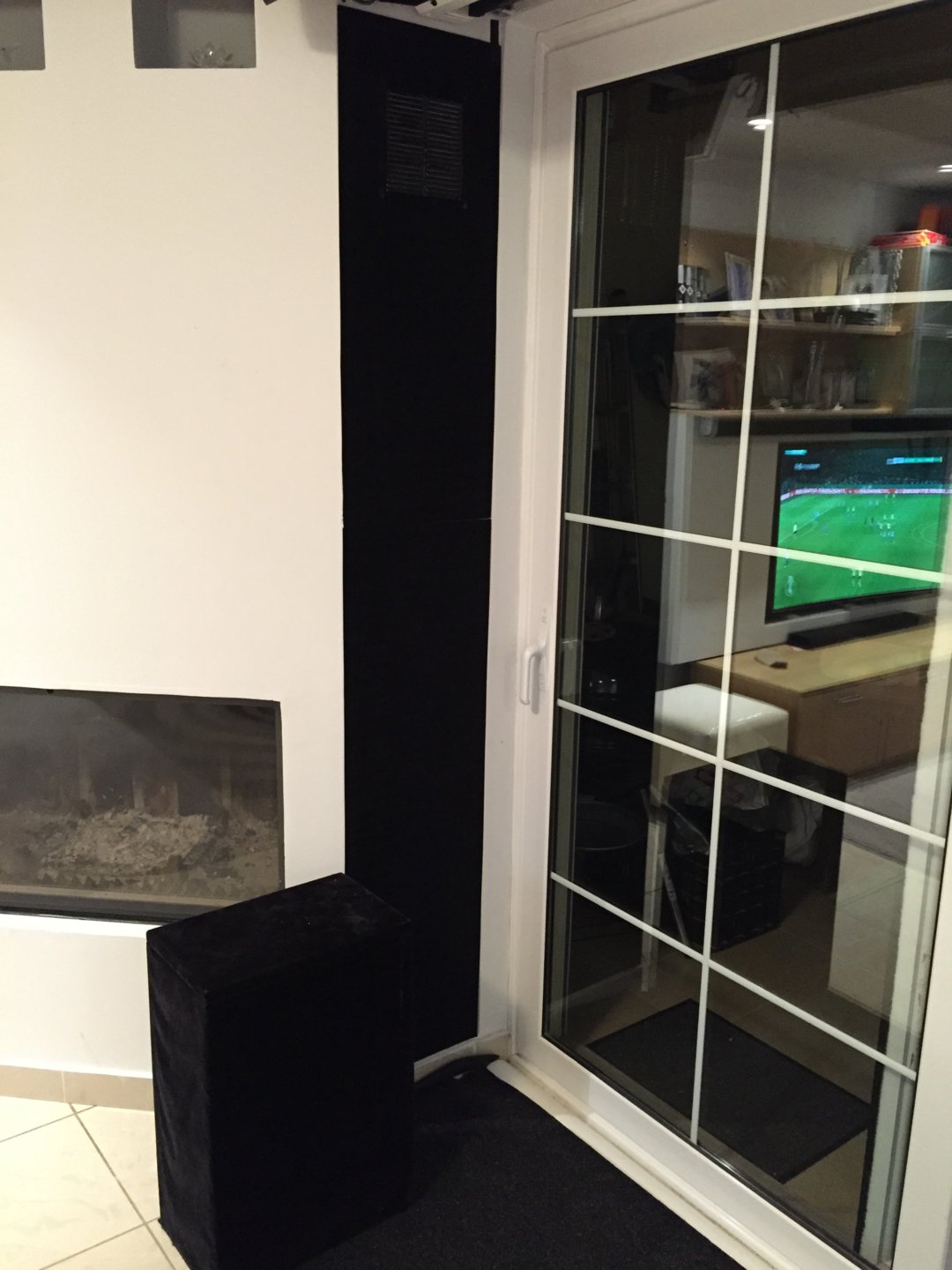

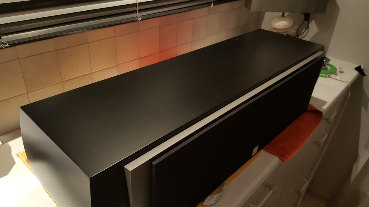

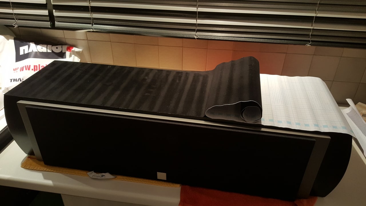

Σημερα ειχα ορεξη ν'ασχοληθω με το κεντρικο....και τις ***ανακλασεις του! :smg:
Πλαισιο...βελουδο αυτοκολλητο.... και παμε! μη το φοβαστε δεν αφηνει κολλες και ξεκολλαει πανευκολα.
μπιφορενια.. (dali mentor το μοντελακι μας) :sneaky:
διαδικασια πουταιν! εεεεεε....ντυσιματος εννοω! με προηγμενα εργαλεια υψηλης κοπτικης και προετοιμασιας υλικου τ'οποιο εχει ζεσταθει με πιστολακι μαλλιων στους 33,7554 °C :geek:
το ντυσιμο ολοκληρωνεται...μαααα....το αποτελεσμα δε δικαιωνει την ολη προσπαθεια. γραμμες καθετες θα μου πειτε.το ξερω αλλα οπως λεν για ολα υπαρχει λυση! :focus: (η οποια εδω εχει εφαρμοστει κατα το ημισυ)
για να δουμε ομως εδω...
οπως εχω πει κ αλλες φορες οποιος θελει να κανει μασκινγκ (στη φωτο φαινεται αριστερα του ηχειου και δεξια) και διαφορα τετοια μπορει πολυ οικονομικα μιας και το μονο που θα δαπανησει κυριως ειναι χρονος. αξιζει η ολη προσπαθεια. δοκιμες αν και σιγουρο,σε λιγο.:thumbsup:
ps. οσο για το πιστολακι..δε χρειαζεται καν!

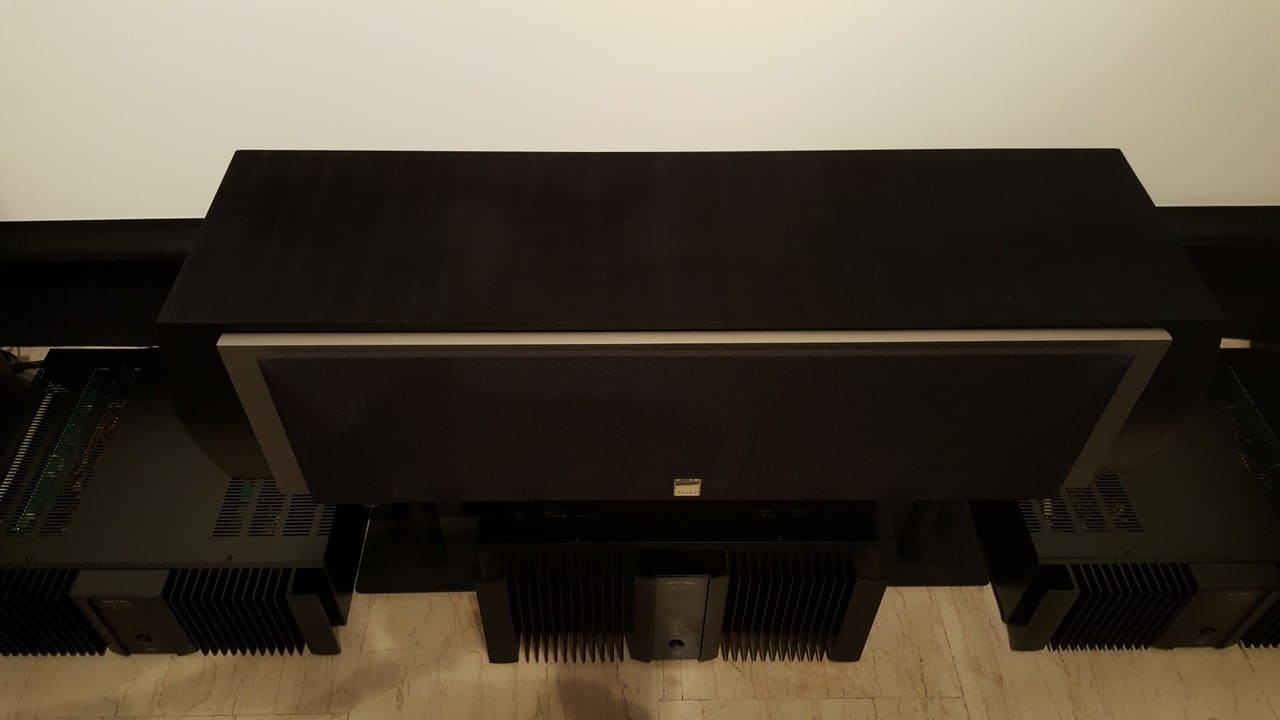

Συγνώμη που σκέφτομαι με όρους δικαναλου, αλλα ιδανικά απο την θέση ακροασης δεν θα έπρεπε να βλεπεις την πάνω μεριά του κεντρικού.
Θα έπρεπε το κεντρικό να εχει τοσο τιλτ προς τα πάνω που να σε βλέπει φάτσα, οπότε δεν θα βλεπεις και εσυ την αντανάκλαση.
Διορθώστε με αν κάνω λαθος, αλλα εγω θα θεωρούσα αυτήν την αντανάκλαση ως χρησιμο σημάδι κακής τοποθέτησης=κλίσης. Σήκωσε την μπροστινή μεριά (ή κατέβασε την πίσω) μεχρι να μην βλεπεις αντανάκλαση.
(Είπε ο άσχετος απο χομ σίνεμα)
Ειναι το επομενο προτζεκτ με κατι διαφορετικο ως ιδεα σε σχεση με πριν. Καποιες σελιδες πισω εχω κανει κατι αλλο. Αν κοιταξεις θα το βρεις. Συμφωνω μαζι σου.:thumbsup:
Btw εχει διαφορα τωρα.τοση ετσι ωστε να μην πηγαινει το ματι μου.

Υπόψιν οι ανακλάσεις τις περισσότερες φορές επιστρέφουν το φως στην οθόνη με αποτέλεσμα την πτώση κοντραστ και το ξέπλυμα της εικόνας Δεν είναι μόνο το τι επιστρέφει στα μάτια μας απ' τις γύρω επιφάνειες.

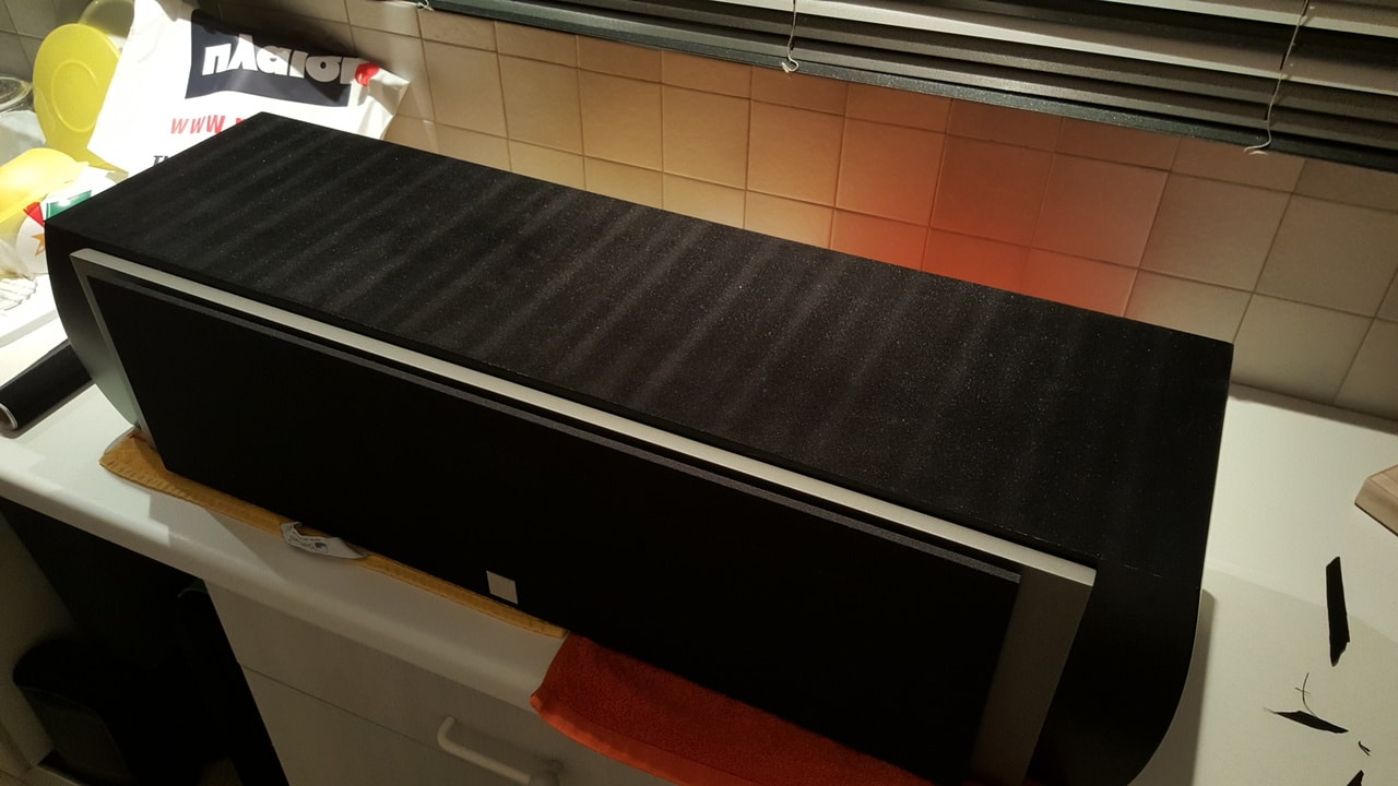

Μεγάλε Τάσο θεϊκή η λύση σου. Ακολούθησα κατά γράμμα τις οδηγίες σου και το αποτέλεσμα είναι πολύ καλό, ανάλαφρο και πρακτικό. Η μόνη λαλακία είναι οι ραβδώσεις που κάνει το ύφασμα απ' το τύλιγμα, αλλά μετά από μερικές ώρες στρώνει σε μεγάλο βαθμό. Θα δοκιμάσω και το tip που πρότεινες.

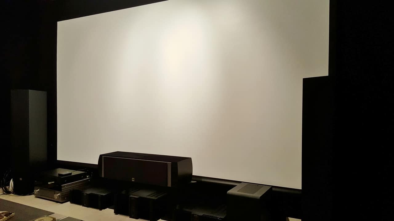

όσο για τις ραβδώσεις που κάνει το ύφασμα απ' το τύλιγμα εδω μια φωτο απο την επομενη μερα με το tip που εχω πει στο Γιωργο. Αυτο υποχωρει εντελως υστερα απο μερικες μερες και αναλογα πως θα το τοποθετησεις, χανεται μετα. :wink:

Εγω σκέφτηκα ψέκασμα και σιδέρωμα σε χαμηλή θερμοκρασία πριν την τοποθέτηση

Τip: :geek:
1. Ψεκαζεις νερο απο αποσταση 30-40 εκ. ομοιομορφα παντου
2. Αφηνουμε περιπου 2-3 λεπτα ως εχει.
3. Με σφουγγαρακι πιατων νωπο απο τη μαλακη πλευρα εκτελουμε καθετες κινησεις παντου κατα μηκος. Αν δεν υποχωρησει εκτελουμε κ οριζοντιες οχι ομως κυκλικες. Δεν ασκουμε δυναμη.Απαλα.
4. Αφηνουμε να ηρεμησει 30 λεπτα. Ψεκαζουμε αλλη μια φορα απο αποσταση και αφηνουμε.
5. Νεξτ ντει μονο ψεκασμα.
6. Επαναληψη διαδικασιας μετα απο 1 βδομαδα αν τυχον κ δεν υποχωρησει.
Τα παραπανω εκτελουνται σε θερμοκρασια 28.94 βαθμων κελσιου με υγρασια περιπου 38% και σε πληρως αποστειρωμενο χωρο απο μηκυτες βακτηρια ακαρεα και καθε ειδους ιπταμενα εντομα σπιτιου που τσιμπανε. Καθαρα χερια γαντια και μασκα απαραιτητως!!!
Γκουντ λακ avsite ντουντς!! :thumbsup:

Λογικο να θελει 30 λεπτά να ηρεμήσει. Εσένα αν σου ρίχναν με σπρευ νερό στα μούτρα και μετα σε ετριβαν απαλά με σφουγγαράκι, δεν θα τσαντιζόσουν; Εγω πάντως τουλάχιστον 1 ώρα θα ήθελα για να ηρεμήσω...

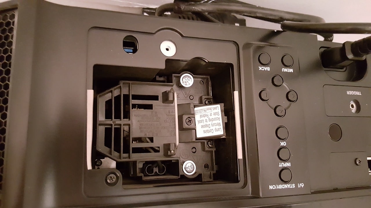

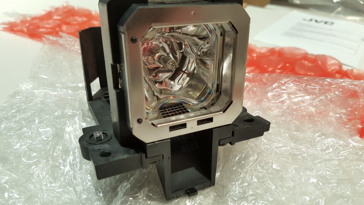

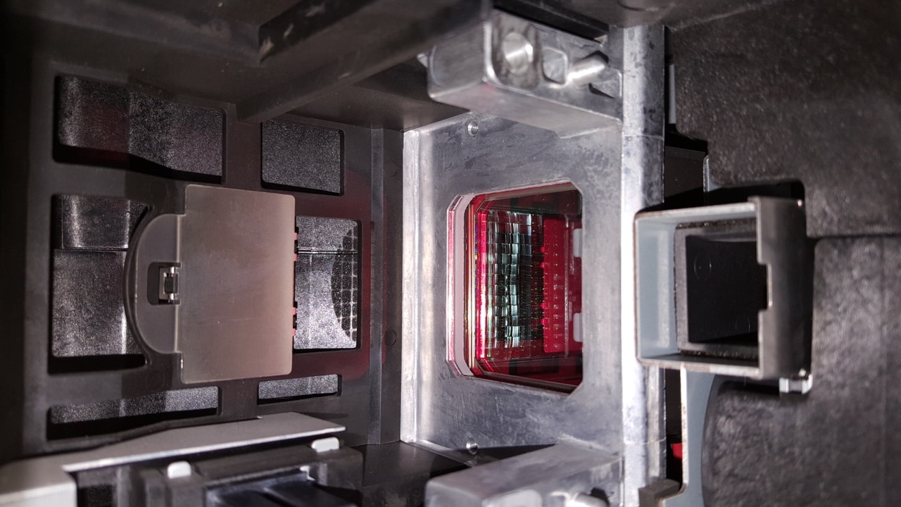

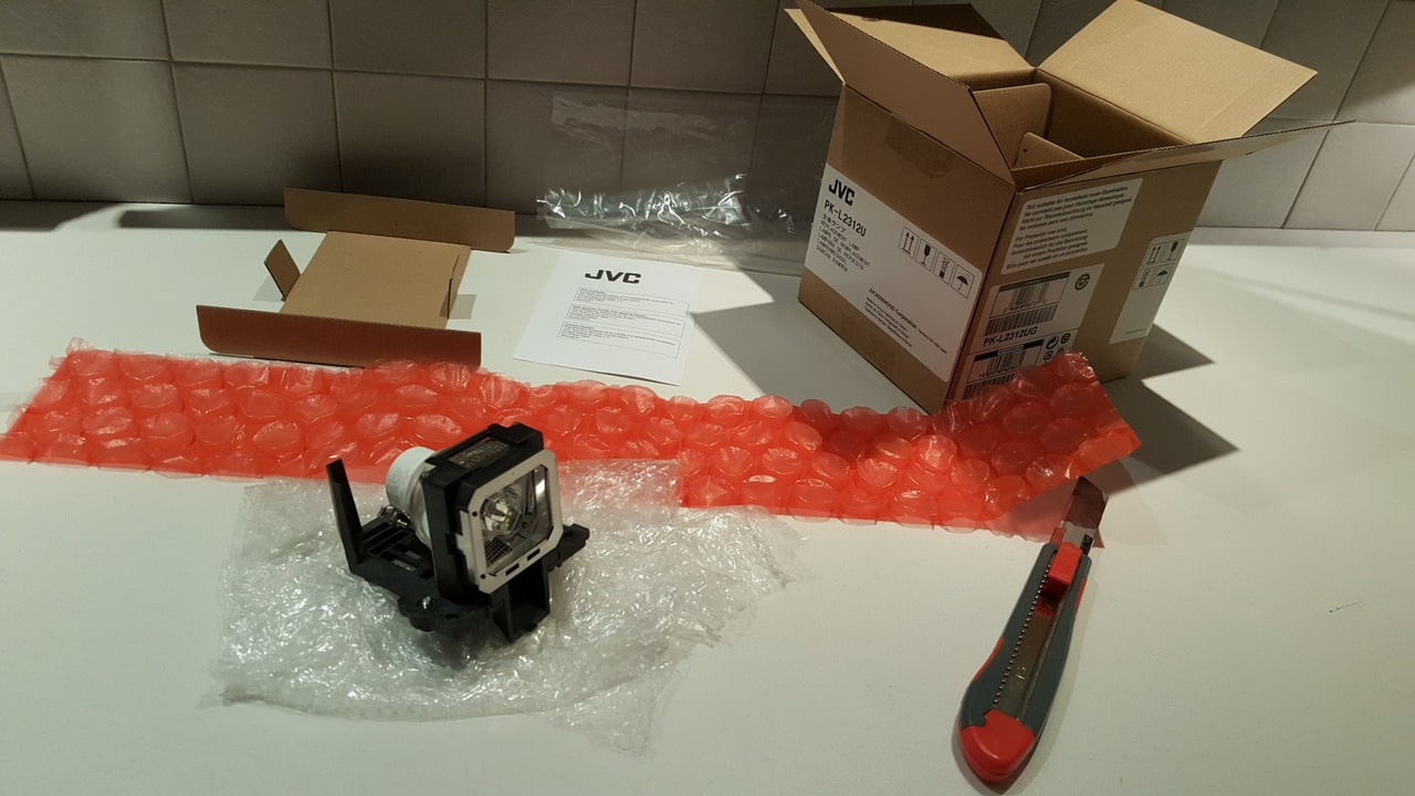

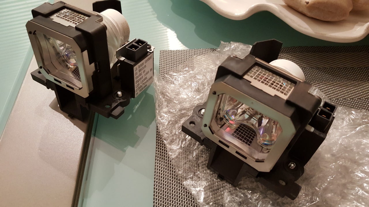

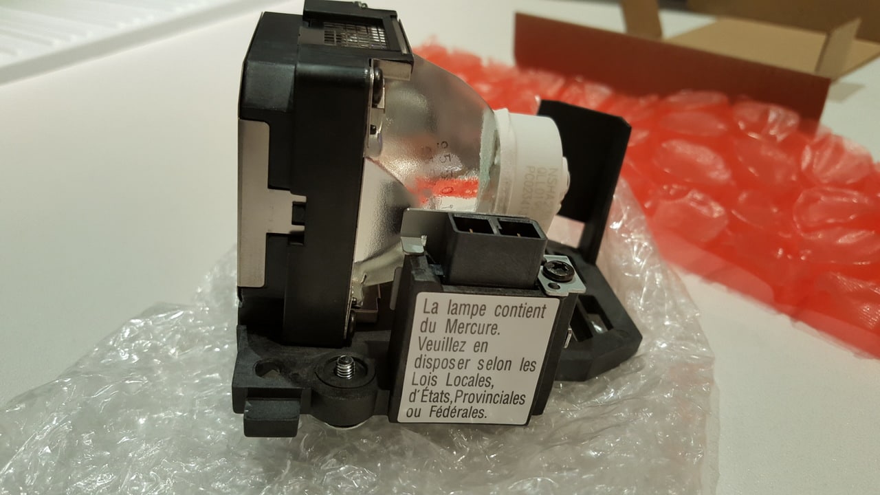

Αλλαζοντας λαμπακι στο προβολακι! :geek:
User friendly διαδιακασια. 2 βιδες για τη λαμπα και 1 για το πισω καπακι. διαδικασια 5 λεπτων. Διαφορα αμεση! :dance2:
θα γινει το σ/κ του στρωσιματος! :)
ps. για τους παρατηρητικους το καλωδιο ρευματος ειναι πανω απο τη μια πλευρα αλλα οχι απο την αλλη!

εγω πάντως εχω δοκιμασει συμβατη diamond lamp και δεν υπήρχε καμία διαφορά με την γνήσια.
εξάλλου (η jvc δεν κατασκευάζει λάμπες) αναφερουν οτι ειναι η ίδια γνησια λάμπα (osram or philips) σε συμβατό module.. με τιμη το 1/3 της γνήσιας.
για τις νεες σειρες jvc, πχ τον 500 ειδα εχει ~250€ με τα μεταφορικά
