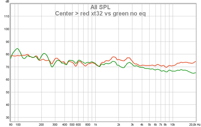

ψες περασα μια βολτα απο τον ''τρελο'' μας
δεν υπαρχει ο Τασος....ειναι αλλου :)
....ωραιος χωρος απο ολες τις αποψεις....

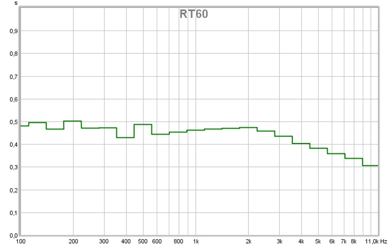

μεγεθος > Μ 7.5 x Π 4 x Υ 2.6
το μεγεθος οθονης σε σχεση με την αποσταση θεασης ειναι λιγο παραπανω για μενα αλλα οκ.
και ακουστικα λογω χωρου και αποσταση ακροασης καθονται ολα ομορφα...
αν μπορουσε να κατεβει στο 3 το rt60 θα ηταν σουπερ :)
πχ .
ιδια φιλοσοφια για ολα τα ηχεια(9)
...το οποιο σημαινει δεν χρειαζεται eq
εεεεεεε ελαχιστο δλδ κατω απο τα 300hz σε 1-2 ηχεια

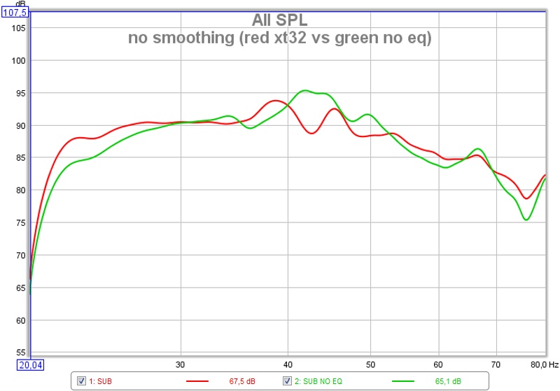

και με τα sub(2 x 12) το ιδιο προβλημα εχει !!:D
πολυ ωραιος και στα χαμηλα
με +6 οπως το εχεις βαλει ;)
