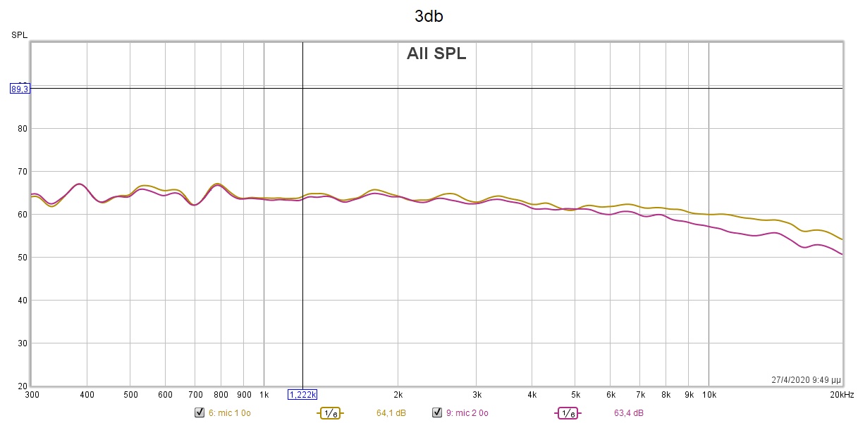

Οι καμπύλες που έχεις βάλει δεν υποστηρίζουν αυτό που λες, είναι ταυτόσημες μέχρι τα 5Κ περίπου και μετά πάνε παράλληλα με ένα μικρό shift μέχρι τέλους.
Εκτός αν συγκρίνεις το mik 1 με cal 90 με το mik2 με cal 0 που είναι εξ ορισμού λάθος αυτή η σύγκριση.
Ξαναδιάβασε τα διαγράμματα και προσπάθησε να τα καταλάβεις.
Ο καλιμπράτορας αν χρησιμοποιήσει όργανα μερικών χιλιάδων ευρώ είναι πιθανό και λόγω καλύτερων οργάνων και λόγω εμπειρίας να έχει άλλες μετρήσεις από σένα και το umik των 100 ευρώ και του free REW. Αυτό μόνο αν το πληρώσεις θα το μάθεις. Η αλήθεια είναι βέβαια ότι δεν έχω γνωρίσει καλιμπράτορες που να χρησιμοποιούν άλλο μικρόφωνο από το Umik.
Οι μετρήσεις γενικά δεν είναι κάτι απλό. Υπάρχει πολύ γνώση που έχει καταγραφεί πίσω από αυτές και αφορά ποσοτικά μεγέθη που έχουν να κάνουν με το όργανο μέτρησης καθεαυτό και την τεχνολογία του, το φυσικό μέγεθος της μέτρησης και πως επηρεάζεται από άλλες παραμέτρους, η συμβολή του χρήστη. Για παράδειγμα στα 10Κ το σφάλμα μέτρησης από μικρόφωνο σε μικρόφωνο (με το μάτι) υπολογίζεται στο 1,5%. Τέτοιο σφάλμα μέτρησης για το παράδειγμα σου με το μέτρο σημαίνει ο τοίχος να είναι 3,000 μέτρα με το ένα μέτρο (ας πούμε το σωστό) και με το άλλο (ίδιο) να το μετράς 3,045μ. Για να στο πω χοντρικά αυτή είναι η ακρίβεια με τα λεφτά που πληρώνεις, αν θέλεις μεγαλύτερη ακρίβεια πας σε ακριβότερα όργανα και σε καλύτερη εκπαίδευση του μετρητή.
Οπότε το ερώτημα που έχει να κάνει και με τον τίτλο διαμορφώνεται ως εξής, μπορούμε να στηριχτούμε στις μετρήσεις μας που με τα όργανα που διαθέτουμε μπορεί να δείχνουν και 5% (λέω εγώ) λάθος;
Εγώ λέω ναι.
ΥΓ για να το καταλάβεις κι αλλιώς το παράδειγμα που έβαλες με το 0,9 και το 0,5 db πρόκειται για σφάλμα 80% !!!!
δλδ αυτή η διαφορά δεν είναι ακουστή ή είναι αμελητέα?
για τα αυτιά μου είναι το χάος.
στα 10κ το ένα 60.2db το άλλο 57.2db
