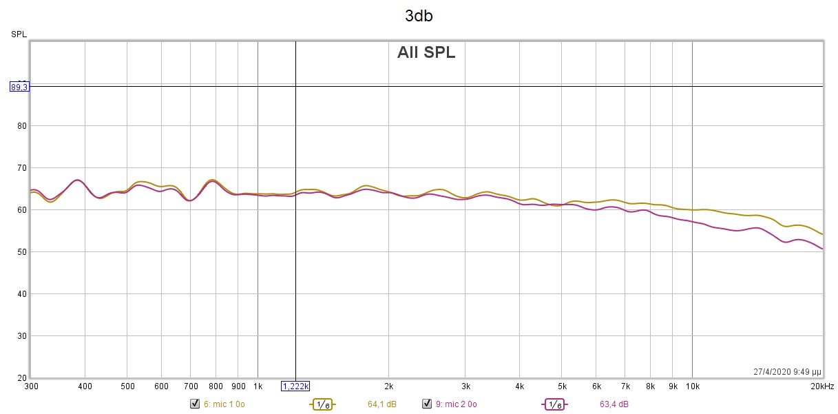

δλδ αυτή η διαφορά δεν είναι ακουστή ή είναι αμελητέα?
για τα αυτιά μου είναι το χάος.
στα 10κ το ένα 60.2db το άλλο 57.2db
τι βλέπουμε εδώ; τι έχει αλλάξει από τη μια καμπύλη στην αλλη; Είναι τα δυο umik στην ίδια θέση με ίδιο προσανατολισμό καιτο σωστό αρχείο και για τα δυο;
Ναι. Πάνω σε boom. Με όσο πιο προσεκτική αλλαγή μπορεί να γίνει.
κατι δεν πάει καλα, καπου τα εχεις μπερδέψει, αλλιώς μας τα έδειχνες στα διαγράμματα στο πρώτο ποστ, εκεί η διαφορά δείχνει να είναι το πολύ 1db
Μην επιμένεις έχω κάνει αμέτρητες. Αυτά τα έχω ανεβάσει και στην αρχή αν παρατηρήσεις.
Δεν το έπιασα χθές πρώτη φορά. Και υπάρχουν τελικά μετρήσεις αν γκουγκλάρεις που φανερώνουν ακόμη μεγαλύτερες διαφορές.
Εδώ στο asr λενε ότι δε χρειάζεται καν το file γιατι το μόνο που "διορθώνει" είναι το responce ψηλά. Και τα 3 db είναι στο επιτρεπτό σφάλμα. Μάλλον έτυχα σε πολύ διαφορετικά αρχεία.
Δεν θα επιμείνω.
Στο πρώτο ποστ η κεραμίδι με την γαλαζια ή η κόκκινη με τη πράσινη δεν έχουν 3 dB διαφορά στα 10Κ. Το πολύ 1 dB.
