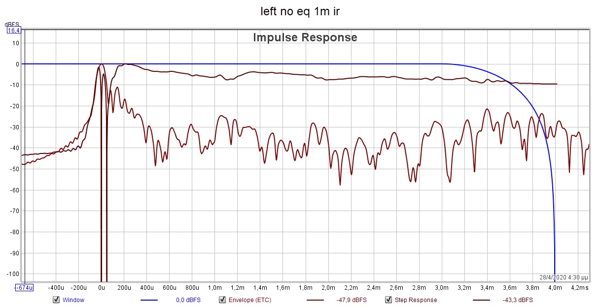

χρονια πολλά να τα εκατοστησεις.αν είναι πάντως ringing της κόρνας πρέπει να φανη στην nearfield μέτρηση.

οι κόρνες είναι ευαίσθητες σε αυτό το θέμα.

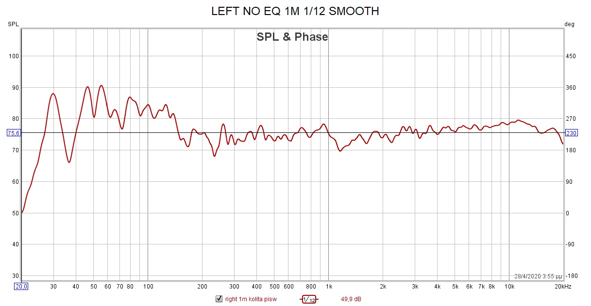

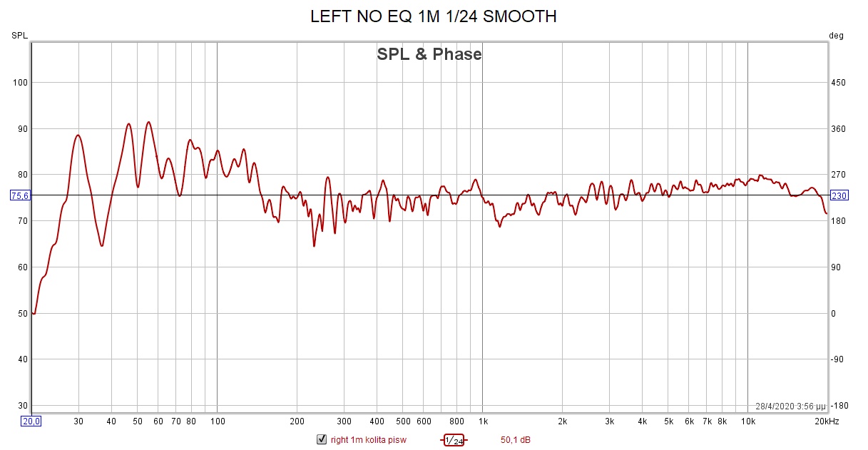

βαλε τις μετρήσεις να δούμε μήπως δούμε κάτι.
και αν δεν φαίνεται τίποτα και μια στο 1 μετρο με ir windows>right window 4msec no smoothing
δεν είχα center στο ένα μέτρο.
έβαλα το left

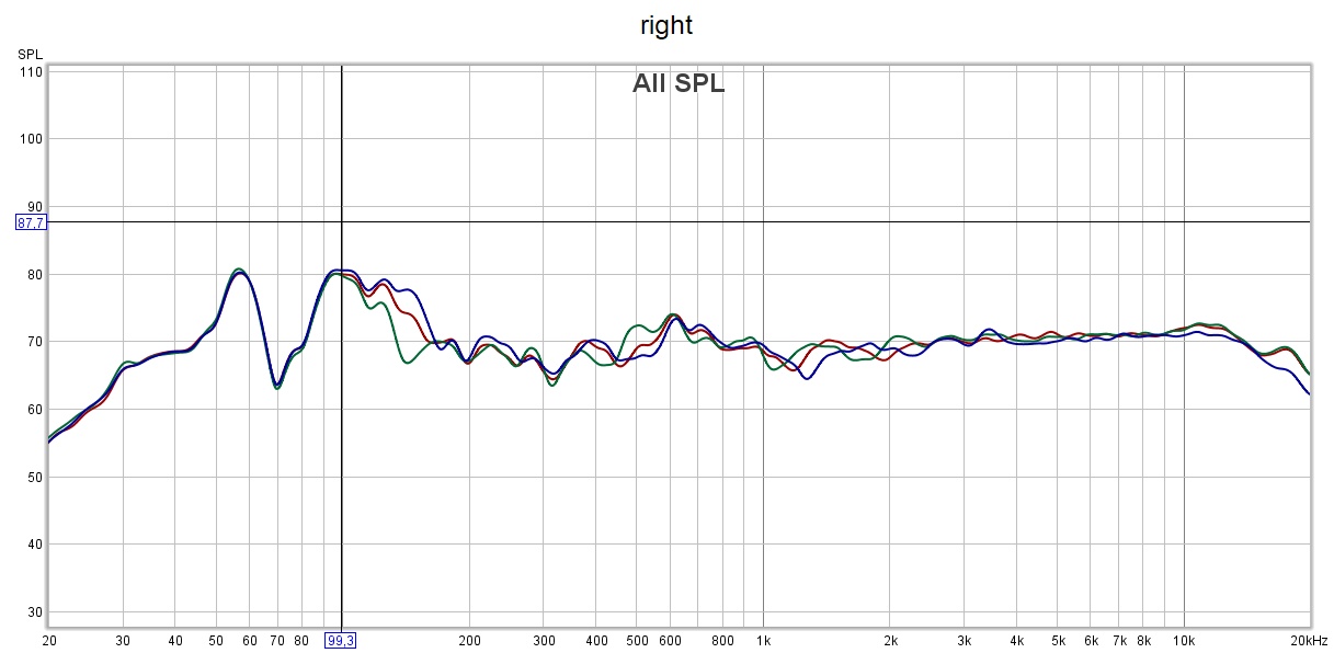

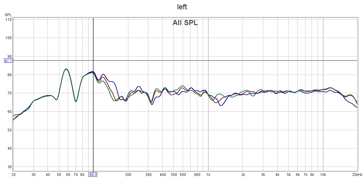

Οπως το βλεπω εγω,το ηχειο με τετοια αποκριση να τσιμπαει ψηλα,δεν ειναι φτιαγμενο να κοιταει τον ακροατη.Δωσε toe out.

Ανοιξε τα κι αλλο.Δοκιμασε τα straight να ακουσεις και αν σου αρεσει να μετρησεις και πως παιζουν.Τετοια αποκριση εχουν τα ηχεια μεγαλης διασπορας και ως συνηθως ειναι φτιαγμενα να παιζουν κοιτωντας ευθεια.
Παραδειγμα πολλα Totem ή τα Epos που εχω εγω.Δεν παιζουν ΟΛΑ τα ηχεια με φουλ toe in οπως υποστηριζουν πολλοι στο φορουμ.

Εχω δοκιμάσει και μάλιστα πριν 3 μέρες. 3 διαφορετικές θέσεις.
Η κόκκινη και η πράσινη είναι με απόσταση περίπου 20 εκ η πίσω μπάφλα από τον τοίχο. Η πράσινη με κοιτάει by the book. H κοκκινη με ελαφρύ toe out και η μπλε με τα ηχεία κολλητά στο τοίχο και να τέμνονται μισό μέτρο πίσω μου. Και ειναι αυτη που μετράει μετα απο eq καλύτερα. Στη μόνη που δεν κάνει τρύπα 140 με 230.
