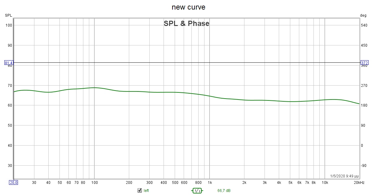

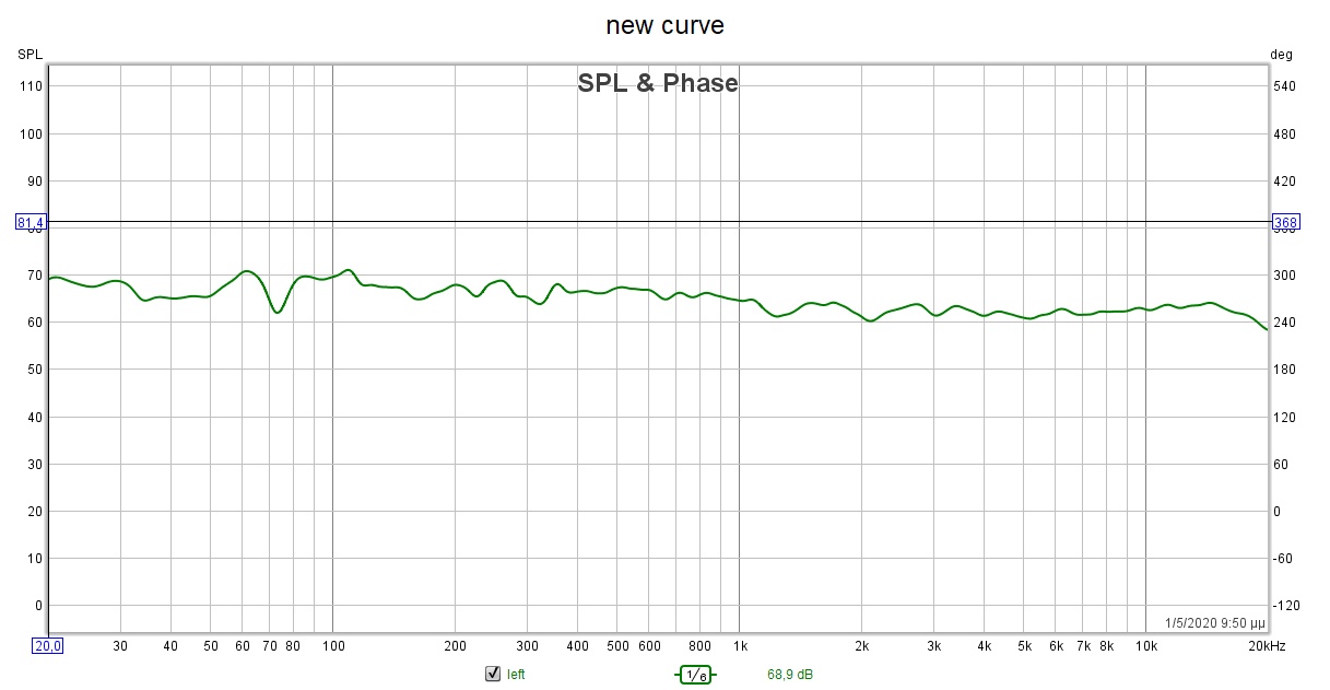

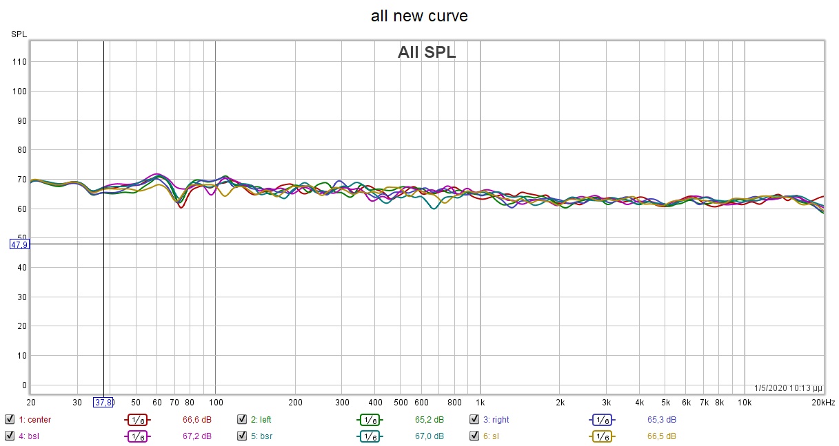

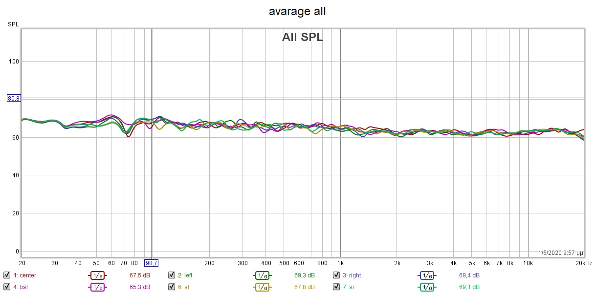

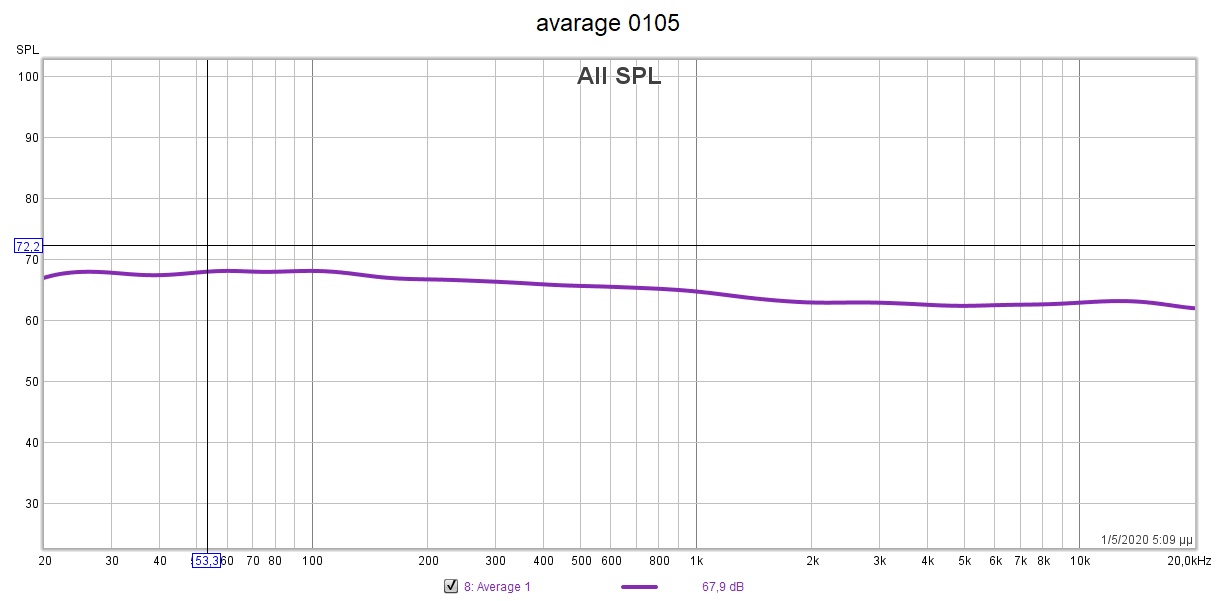

Ta έφτιαξα διαφορετικά, γενικά πολύ καλύτερα.
View attachment 164365 View attachment 164366 View attachment 164367 View attachment 164368
a μπράβο έχεις δωση και κάτι τι στα 15k.
μην αγχωνεσαι με το ποσο σωστό είναι το μικρόφωνο.βουνα και χαράδρες ψάχνουμε να βρούμε.
η τελική κλίση είναι θέμα γούστου.
υγ.λιγο παραπνω τα 100hz από τα 20hz. έτσι μου αρέσει και εμενα.

Βελτιώνει πολύ το χαμηλό εκει στα 100.
Βέβαια στο χώρο μου τα 20 είναι Άχρηστα.

Με αυτή την κλίση πρέπει να γουστάρεις πολύ το αποτέλεσμα.
Άμα μπορείς να σηκώσεις από 35 μέχρι 50 Hz λίγο.

Βασικά θα κόψω και λίγο 20 με 30 στο επίπεδο 35-50 γιατί δεν το αντέχει ο χώρος μου.
