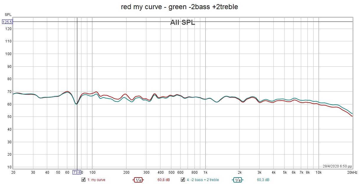

Ανοιξε τα κι αλλο.Δοκιμασε τα straight να ακουσεις και αν σου αρεσει να μετρησεις και πως παιζουν.Τετοια αποκριση εχουν τα ηχεια μεγαλης διασπορας και ως συνηθως ειναι φτιαγμενα να παιζουν κοιτωντας ευθεια.
Παραδειγμα πολλα Totem ή τα Epos που εχω εγω.Δεν παιζουν ΟΛΑ τα ηχεια με φουλ toe in οπως υποστηριζουν πολλοι στο φορουμ.

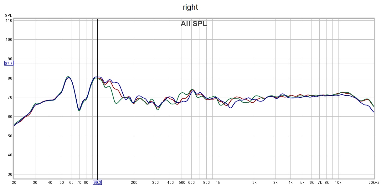

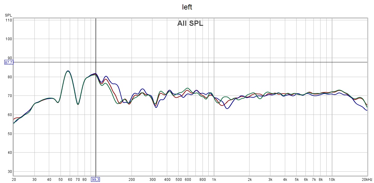

Εχω δοκιμάσει και μάλιστα πριν 3 μέρες. 3 διαφορετικές θέσεις.
Η πράσινη να με κοιτάνε. Η κόκκινη και η πράσινη είναι με απόσταση περίπου 20 εκ η πίσω μπάφλα από τον τοίχο. Η πράσινη με κοιτάει by the book. H κοκκινη με ελαφρύ toe out και η μπλε με τα ηχεία κολλητά στο τοίχο και να τέμνονται μισό μέτρο πίσω μου. Και ειναι αυτη που μετράει μετα απο eq καλύτερα. Στη μόνη που δεν κάνει τρύπα 140 με 230.
View attachment 163761 View attachment 163763

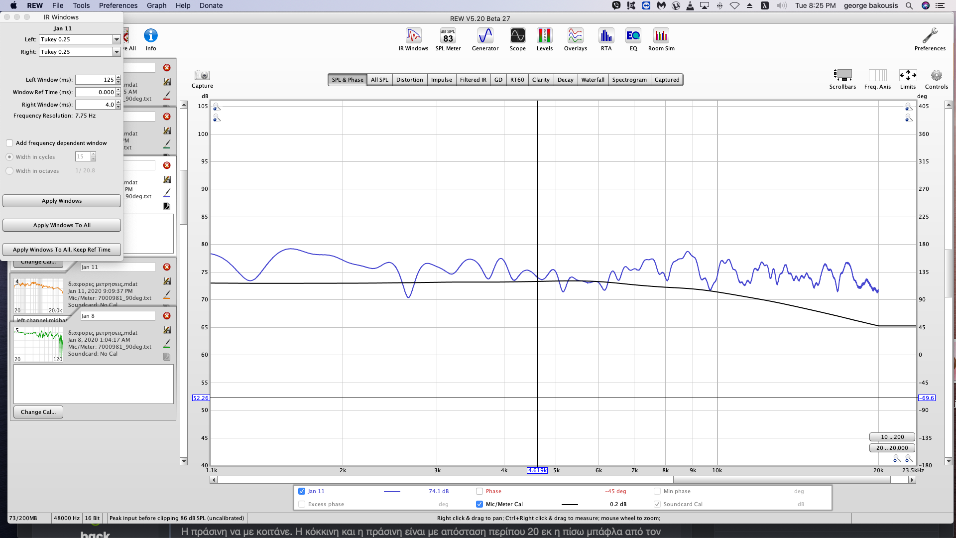

σε αυτή τη μέτρηση πατα το κουμπί ir πάνω δεξια στη φωτό
θα ανοιξει ένα πινακάκι.
εκεί που γραφή 500 καντο 4 και πατα apply windows
αυτό έχω κάνει. Και το left οπως ήταν 125
Το διάγραμμα να φένεται ολόκληρο? Το έχω μέχρι 4ms κάτω
όχι το 125 το 500 δυο παράθυρα παρακάτω.
ζούμαρε το και από 1khz και πάνω έτσι κι αλλιώς δε μετράει σωστά παρακάτω.
και χώρος smoothing καθολου
Ναιιιι. Το 125 ειναι όπως είναι
Το 500 εχω κανει 4
Απο κατω ζούμαρα απο 0 έως 4ms

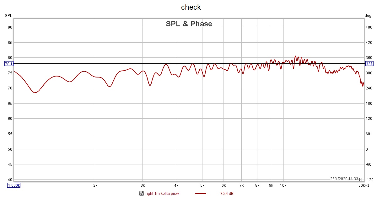

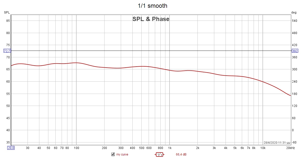

αν εννοείς τη δεύτερο φωτό έχεις βάλει το impulse response.αποκριση συχνότητας βαλε.
δες τη τελευταία φωτό που σου έβαλα πως πρέπει να είναι
πάντως από ότι βλέπω στο 1/24 δεν δείχνει κάποιο πρόβλημα στο ηχείο.
νομίζω ότι πρέπει να δώσεις κλίση στην target curve kai αν θέλεις πρίμα μετά να δώσεις 1-2db sta 15khz. είναι πολύ flat η μέτρηση σου.

Καμία σχέση. Αυτη ειναι μέτρηση στο ένα μέτρο χωρίς eq large.
Εγώ παίζω έτσι. Κόκκινη και δοκιμάζω λίγο την πράσινη για χαμηλά ακούσματα.

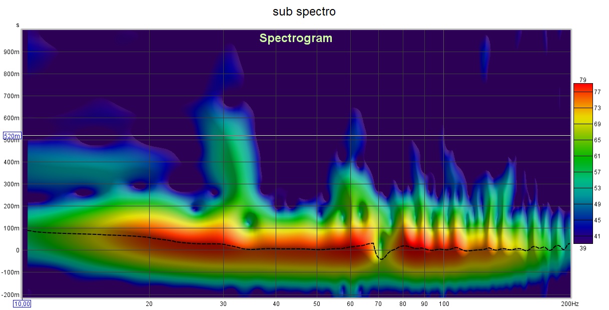

Και τα sub

ναι το ξέρω ότι είναι κοντινές χωρίς eq.γ
όμως και στις κανονικές είσαι από 200-6000 εντελώς flat καμια κατηφόρα.
δεν ξέρω τι θες να πεις μεσα από κουρτίνα συνήθως χάνης ψηλά ενώ μεσα από στερνα είναι κάτι σαν αντίλαλος;
Η κόκκινη δεν είναι φλατ. Το διάγραμμα είναι ανα 10. Στην ουσία είναι 3 σημεία που κάνουν διαφορά. 100 - 200, 200 -3k, 3k με 10κ
Στο σύνολο 10db
Το θέμα είναι ότι σε τυπικό σαλόνι είναι δύσκολο να ακολουθήσεις τις γνωστές target curve και να ακούς σωστά.

τα tone control συνήθως είναι στα 100hz
εγώ τι βλέπω και τη κοκκινη flat μέχρι τα 6k.

Εσύ αντί για κατηφόρα έχεις ανηφόρα στην καμπύλη.
αυτή είναι που μου ζήτησε ο back (το όνομά σου) χωρίς eq στο 1μ
έχει σαν κέντρο το 1κ και κόβει αναλογικά.

δεν βλέπω κάποιο πρόβλημα στο ηχείο.
ωστόσο ότι η καμπύλης είναι πολύ flat 200-6κ εχι μονο 2 db κλίση και από εκεί και πάνω 10db+
δώσε παραπάνω κλίση και μετά δώσε ενίσχυση στα 15khz για να μην ακούγεται μουντό το αποτέλεσμα

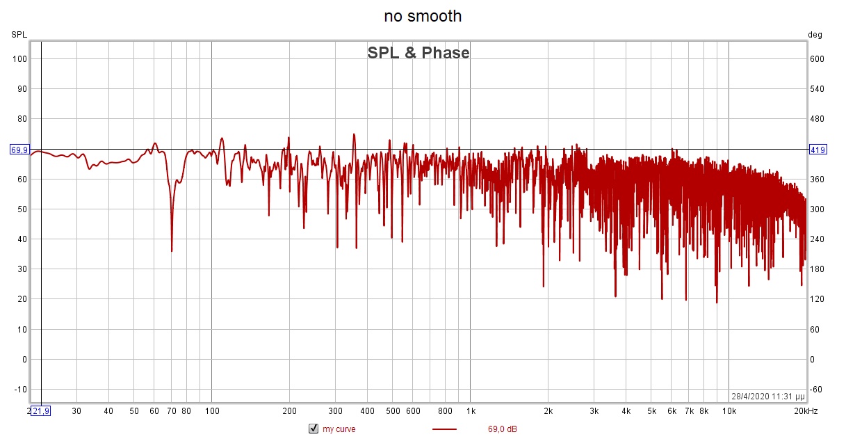

Ακόμα δεν τοχεις φτιάξει το no smooth βρε χαμενε!!!!
Θέλω ωραία δουλειά ;)
