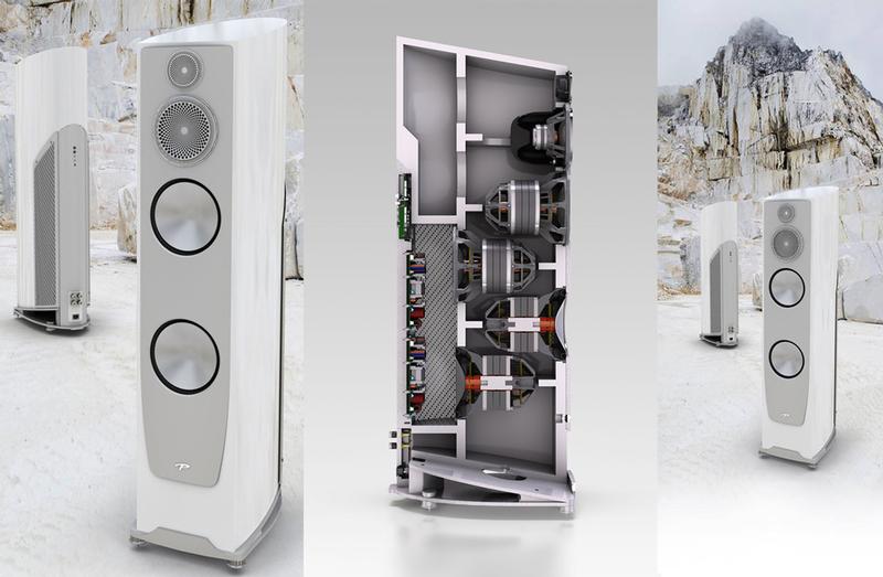

Όχι αμιγώς παθητικά, βεβαίως βεβαίως
Αυτά έχουν $35000 το ζευγάρι στην Αμερική. Είναι 86 κιλά το καθένα, έχουν 4 x 8,5" woofers το καθένα, 1400watt class d στα subs με dsp και ΑRC room correction το καθένα, και..
FREQUENCY RESPONSE ON-AXIS±2dB from 19 Hz - 45 kHz
FREQUENCY RESPONSE 30° OFF-AXIS±2dB from 19 Hz - 20 kHz
Όπως βλέπεις η AES φτιάχνει ηχεία, όχι αρχ.....

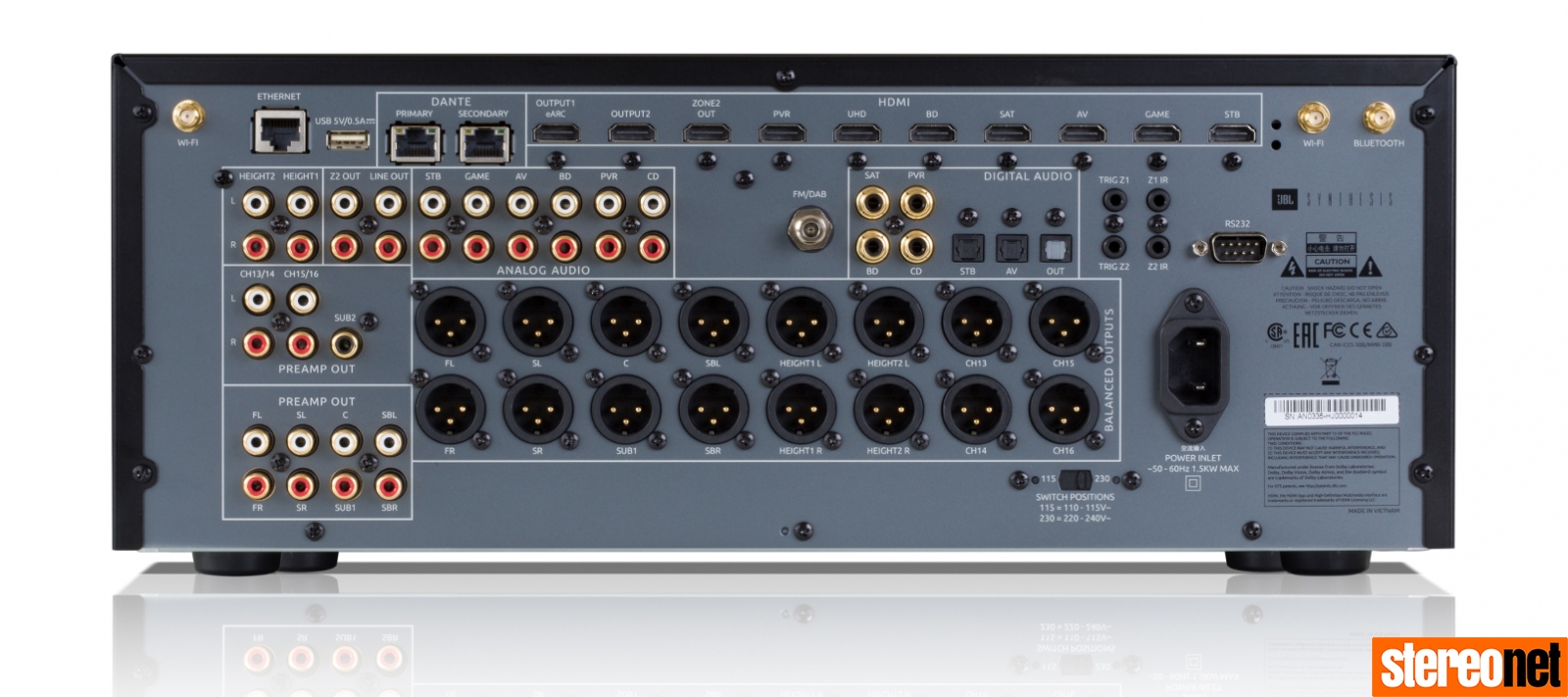

Ερώτηση.
Τι παίζει μ' αυτό στο πολυκάναλο?
Υπάρχει κανείς να μπορεί να εξηγήσει κατανοητά σε έναν νιούμπι το πρακτικό μέρος, συνδέσεις, μήπως είναι προτιμότερο από το HDMI κ.λ.π.?
Παρεμπιπτόντως, μιας και στο άρθρο γίνεται αναφορά και στο νέο JBL Synthesis SDP-55, δεν είναι αυτό καλύτερο από το Ναντ στα ίδια λεφτά?

Είναι στα ίδια λεφτά;
Ναι. $6000.
Post automatically merged:
Δεν ξέρω. Επειδή αυτά τα μηχανάκια στην Ελλάδα θα καταλήξουν στα 7500€ με 8000€, κάνεις υπομονή, μαζεύεις παραπάνω και πας σε Trinnov για 2 λόγους.
1) Καλύτερο calibration.
2) Full upgradable.
Εντάξει δεν έχει Dante, αλλά έρχεται. ;)
To JBL Synthesis μετά από κάποια χρόνια θέλει πούλημα και θα έχεις χάσει τα μισά.

Σ'αυτα τα λεφτά είναι κλοπή αν το βρεις.
Πραγματικά.
Άμα πλησιάζει τα 10.000€ όμως...
2) Full upgradable.
59.239
145.438
Άμα το βρείτε στα 6.000€ πάρτε το με κλειστά μάτια.
Και στα 7 και στα 8.000€.
Ασυζητητί.
Πιο πάνω, μπαίνω σε ενδοιασμούς...
Αλλά και πάλι, αν εκεί τελειώνουν τα λεφτά, και πάλι πάρτε το.
Τρομερό μηχάνημα σε αυτά τα λεφτά.
