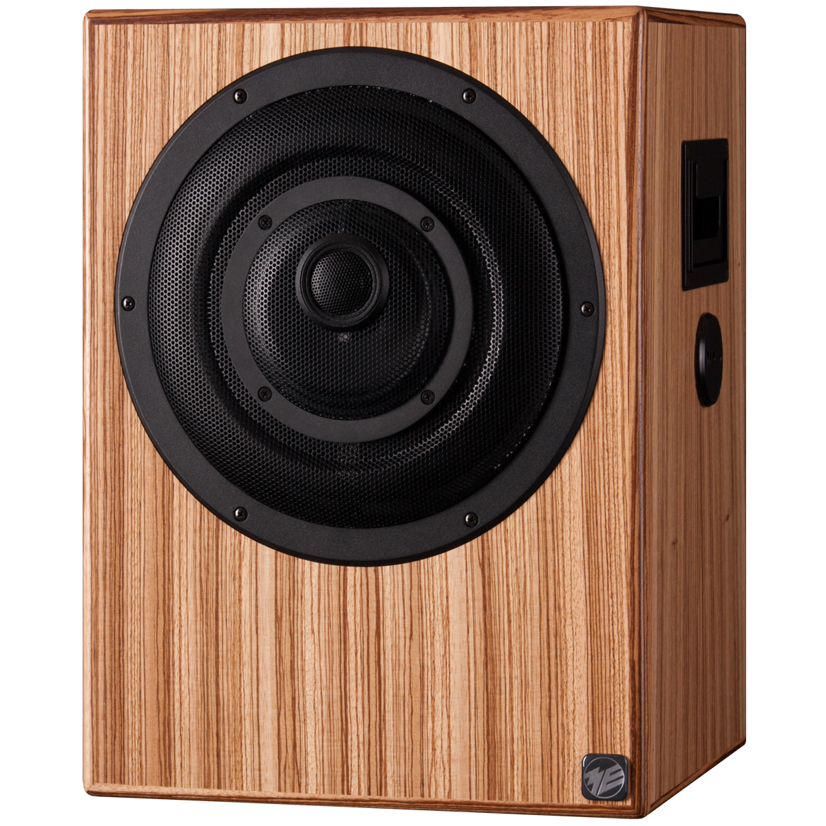

Δεν χωράνε, πρέπει να μπει μικρότερη οθόνη. Μην λέμε τα ίδια. Οριακά είμαι με αυτα που εχουν πλάτος 14-15 ποντους.
Το 12-ιντσο:
έχει πλάτος 38cm. 922 βγαίνει και τετράγωνη καμπίνα. Σοβαροί άνθρωποι, έτοιμα τα άτμος....
To 10":
Έχει πλάτος 35cm, και ομοίως βγαίνει σε τετράγωνη καμπίνα:
Σοβαροί άνθρωποι. Άτμος. Κεντρικό. Έτοιμα. :)
Όλα τα ηχεία με υποδοχές στα πλαϊνά, για βάσεις να κουμπωνουν εύκολα. Να δίνεις κλίση. Σοβαροί άνθρωποι.
Όλα τα ηχεία βγαίνουν σε μαύρο κουτί, έχουμε και σινεμά. Σοβαροί άνθρωποι λέμε.

Φάε προδιαγραφές για το 10":
cardioid radiation characteristics within the frequency range from 35 through 250 Hz
Active 3-way coaxial loudspeaker for listening distances between 2 and 3 m
Maximum SPL from 100 Hz ... 6 kHz:
112 ... 121 dB / r = 1 m (3.3 ft)
35 Hz ... 20 kHz ± 3 dB
Inherent noise sound level
≤ 7 dB (A) / r = 1 m
και γαμώ το φύσημα
Total harmonic distortion
measured at 96 dB / r = 1 m (3.3 ft)
from 100 Hz ... 10 kHz
≤ - 40 dB
Στα 96 ντεσιμπελ αυτή η παραμόρφωση.
Στα 96.
96.
Ενενήντα έξι λέμε.
Τιδεκαταλαβαινεις.
ΥΓ. να ο λόγος να πας στο 12":
≤ - 46 dB
Και το 811 που ακούσαμε, το μετράνε στα 100 ντεσιμπελ στάθμης...
measured at 100 dB / r = 1 m (3′3″)
≤ - 45 dB
Κλάμα...

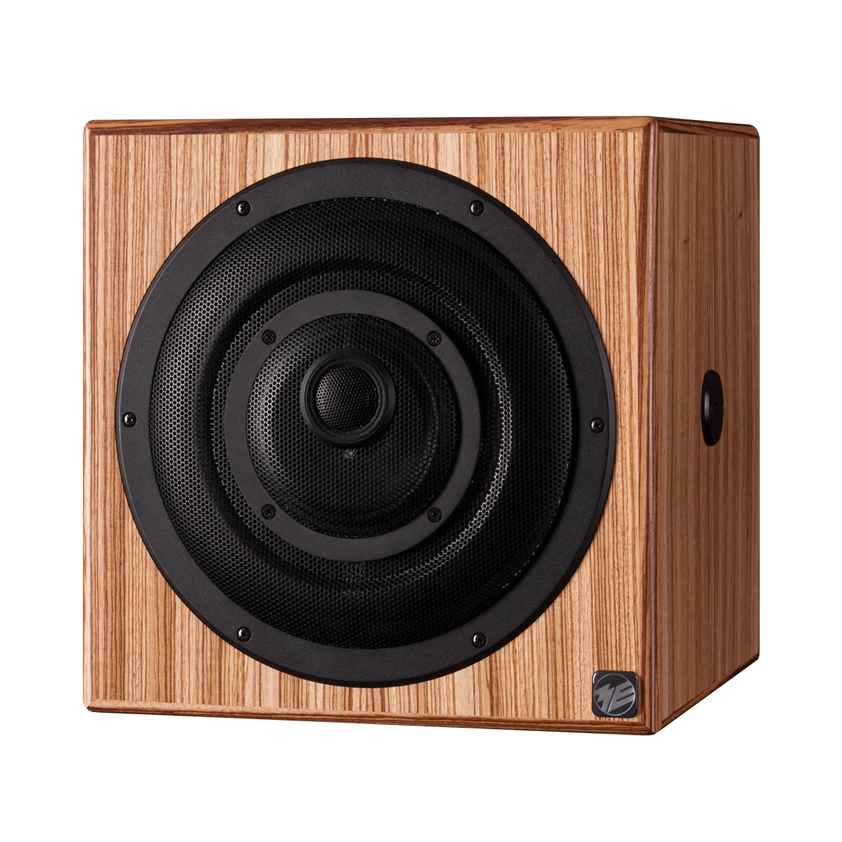

Δεν νομίζω να μπορείτε να βρείτε άλλες φίρμες να δίνουν τέτοια μέτρηση THD σε στάθμη 100 ντεσιμπελ.
Στα 80, ναι, βρίσκω και γω. Στα 100 όμως;
Λάιφ Σακς...
Το πραγματικά τζαμπαντάν 16"-ιντσο τετράγωνο ηχείο τους, στα 5.800€ περίπου, δίνει αυτή τη μέτρηση στα 96 ντεσιμπελ:
≤ - 44 dB
Και με ωφέλιμη απόσταση ακρόασης 2-4μ.
116-122 ντεσιμπελ στο φάσμα από 100 κύκλους και πάνω. Γκάζια, όχι αστεία.
Νομίζω εκεί τελειώνει το ποίημα για οποιοδήποτε χώρο ακρόασης.
Ομοαξονική αρχιτεκτονική, καρδιοειδης λοβός, πολύ χαμηλές ολικές αρμονικές παραμορφώσεις, υψηλές μέγιστες στάθμες, ούλτρα χαμηλός θόρυβος (φύσημα), άριστο εύρος απόστασης ακρόασης, και να φας χτύπημα από 16" δορυφόρο, να πεις το δεσπότ Παναγιώτ, να σου φύγει η μασέλα.
ΥΓ. Το συγκεκριμένο 16" ηχειακι, βγάζει καλύτερα και σε υψηλότερες στάθμες τις 2 πρώτες οκτάβες από πολλά σαμπ της αγοράς.
Συγκρίνεται κανονικά με σαμπ, κι έχει γίνει ανάλογη μέτρηση στο avsforums παλιότερα, δηλαδή συμμετείχε σε συγκριτικό τεστ από ...σαμπ!
